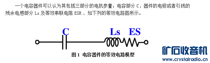

发表于 2019-12-19 13:12:37 | 显示全部楼层
plasticbaby 发表于 2019-12-19 12:33
还要请假瓦叔和Maitreya,你们说的电容谐振,只是和容量有关吗?
超过某一个容量值,就会一直谐振,还是 ...
实际的电容并非是理想电容,其中还含有电阻分量、电感分量,下图就是一个简单的模型,理解这个模型的含义,你遇到的这些问题就不难弄明白了。
材料不同、工艺不同等,即使是同样容量的电容,含有的电阻分量和电感分量是不同的,因此表现也会不同,利用电桥就可以预先了解这些特性;由于上述原因,加上不同频率的信号之后,表现也会各不相同,因此不同的电容都有他们使用的合适范围。
谐振是电路中的容抗与感抗刚好相等时,被信号激励之后回路中产生持续的能量交换,因为耗能元件总是存在的,这种能量交换不去补充就会停止。容抗和感抗相等的机会只有一个频点,这个就叫做谐振频率,离开这个频率,不是容抗大于感抗、就是感抗大于容抗。
上面提到的谐振,其实就是元件的自谐。是模型中两种倒量(电容和电感)元件作用的结果。如果你的测试仪器频率足够宽的话,你会发现没有元件能够逃避这种现象。
要深入的理解这些,重温基础知识一定能够找到答案。
 楼主| 发表于 2019-12-19 13:53:13 | 显示全部楼层
JHXC 发表于 2019-12-19 13:12
实际的电容并非是理想电容,其中还含有电阻分量、电感分量,下图就是一个简单的模型,理解这个模型的含 ...
非常感谢!现在明白了,我去好好补补课

一点小疑问,楼主这个电容是聚合物电容,工作频率远高于普通铝电解,所以有理由认为这种电容的自谐振频率远高于普通铝电解。我在上面楼层的那个伯德图就是普通电解的,大致可以观测到谐振点。这样看来楼主遇到的这个现象,如果是谐振引起的话我,我倾向于设备和卡具设计不合理。
