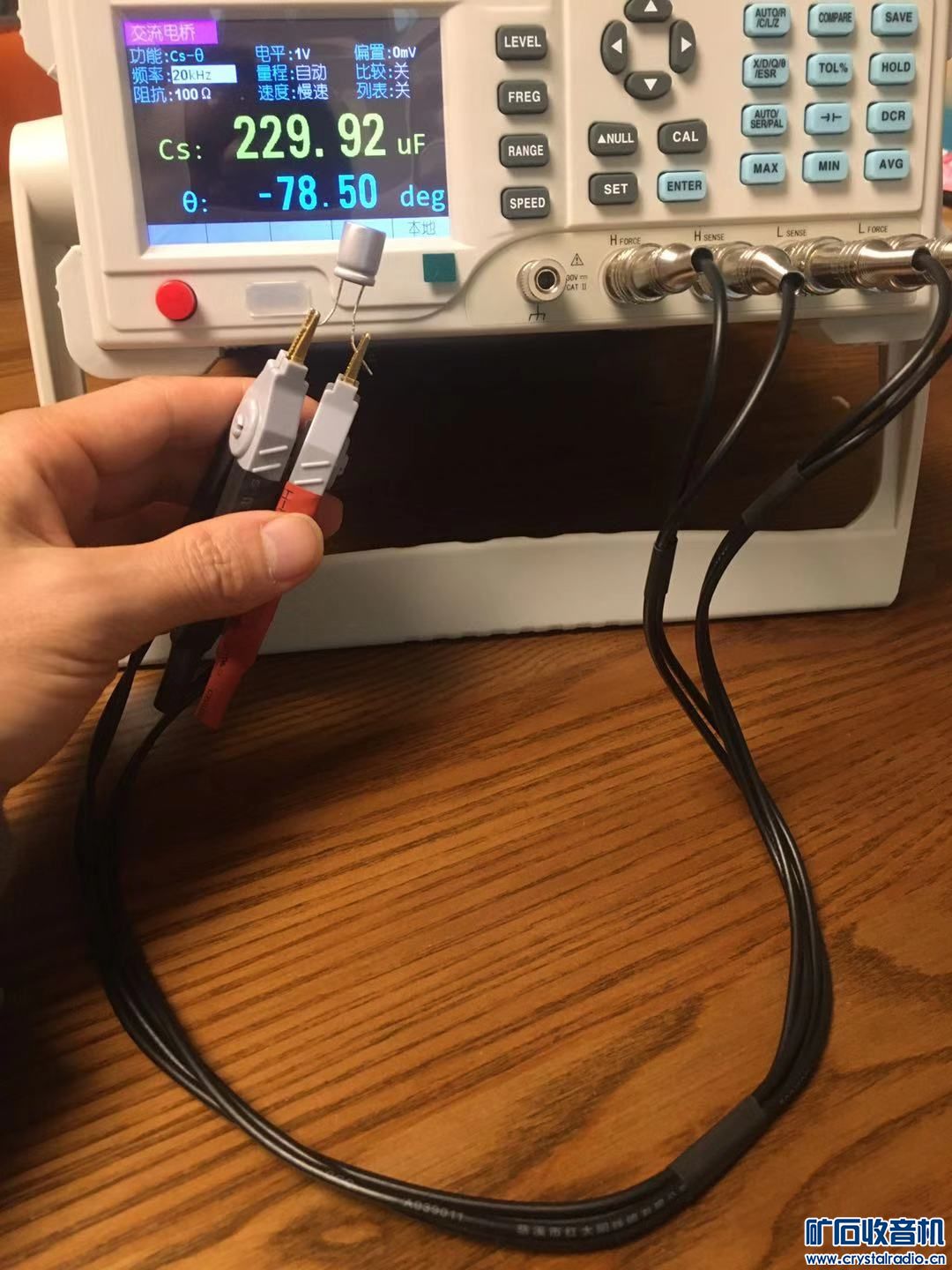

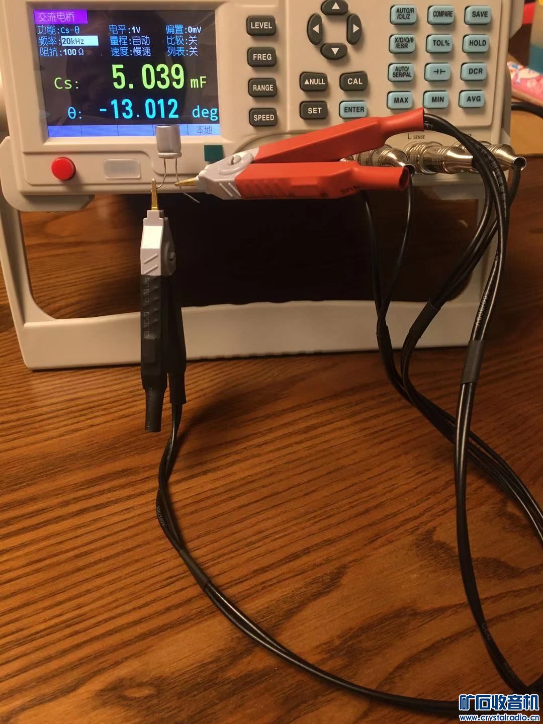

测Nichicon的电解,发现开尔文夹子的线的摆位对测量结果影响超级大,1khz以下,影响都还好,如图片这样20khz测量,简直没法用。
请问是正常的,还是电桥有毛病?
线并在一起时候这样
线分开就这样
发表于 2019-12-22 21:15:31 | 显示全部楼层
plasticbaby 发表于 2019-12-22 17:38
明白了,我这个线看起来真是挺烂的,接头的尾部都固定不住,太细了。在20khz测100uf影响都很明显了。等测 ...
关键是对Washu老师讲的模型和电桥的测试原理要比较透的理解一下。

注意观察计算C的式子,它是和|Z|cos(φ) 成反比,当|Z|很小的时候,一点点变化就会导致计算结果变化很多。假设容抗本来是10mΩ,因为导线扭了一下,感抗增加了9mΩ,注意感抗和容抗符号是相反的,电抗会变成1mΩ ,其实是很小的一个变化,但算出来的容量就会变成10倍;假如感抗增加11mΩ,电抗会变成-1mΩ,电容值就变成负的了。

发表于 2020-1-1 12:39:02 | 显示全部楼层
plasticbaby 发表于 2019-12-31 15:07
上周我描述的情况应该有误,应该是只要做了闭路或者开路清零后,结果就完全不一样了。先上测试结果图
我觉得从仪表测试精度的角度看,清零前后的结果都没问题。
从100Hz~20kHz的规律看,电容在这套电桥夹具上,20kHz还没有达到谐振点,清零后测试的精度更高些。
如果想了解下细节,简易切换到 R + jX 模式。先记下自动量程时对应的实际量程,选择手动量程模式,记下清零前后插入短路片状态时不同频率下R和X的值;然后放上待测电容,再记下不同频率下R和X的值。
这是个繁重的体力活,不多折腾一遍后还是会有收获的。别问我是怎么知道,投入一定的¥和时间后就会印象深刻。
胜利的这个仪表硬件方案上在100kHz以下,精度应该不会超出手册给出的限值。只是你关注的细节跟仪表展示的东西有差异,比如对于数百uF的大电容,超过1kHz后,更应该关注ESR指标,这时仪表给出的电容值只是个参考,甚至没有什么意义了。
发表于 2019-12-22 17:36:52 | 显示全部楼层
胜利电桥的手册里提到,校正时的夹具摆位要保持和测量时一样。
随意改变夹具摆位和周边介质,无论什么惨不忍睹的结果都不意外。

发表于 2019-12-14 21:19:15 | 显示全部楼层
我看人家电桥 线 都缠绕在一起
发表于 2019-12-14 21:25:45 | 显示全部楼层
测试线有问题吧,是自己做的还是成品?
发表于 2019-12-14 21:49:46 来自手机 | 显示全部楼层
线有问题了,夹子摆位影响没这么夸张
 楼主| 发表于 2019-12-14 21:52:12 | 显示全部楼层
原厂线,新买的电桥,中彩了吗?我知道,测试线缠起来减小线间电容会好些,但肯定不至于这样离谱。

 楼主| 发表于 2019-12-14 22:20:28 | 显示全部楼层
我又试了试,容量100uf电解,选择10khz测试,我的线这样摆位测出的误差就很离谱了,哪位手里有大容量电解,可以帮忙试一下吗,谢谢了!
发表于 2019-12-14 22:41:38 | 显示全部楼层
测试线散开电感大一些,测出来的电容值也会大一点。看图片,线不是特别长,电容也才100u,不至于大的太离谱。还是先排除一下测试线问题。
在测量电解这类低阻抗元件,方法要正确,先短路清零,保持测试线别动,然后测量
 楼主| 发表于 2019-12-14 23:04:28 | 显示全部楼层
感觉不像线的问题,稍微把线分开点,测量结果就会有很大变化。手头也没有替代线可以测

 楼主| 发表于 2019-12-14 23:31:15 | 显示全部楼层
因为刚刚这样摆位还测出来电容是负数
