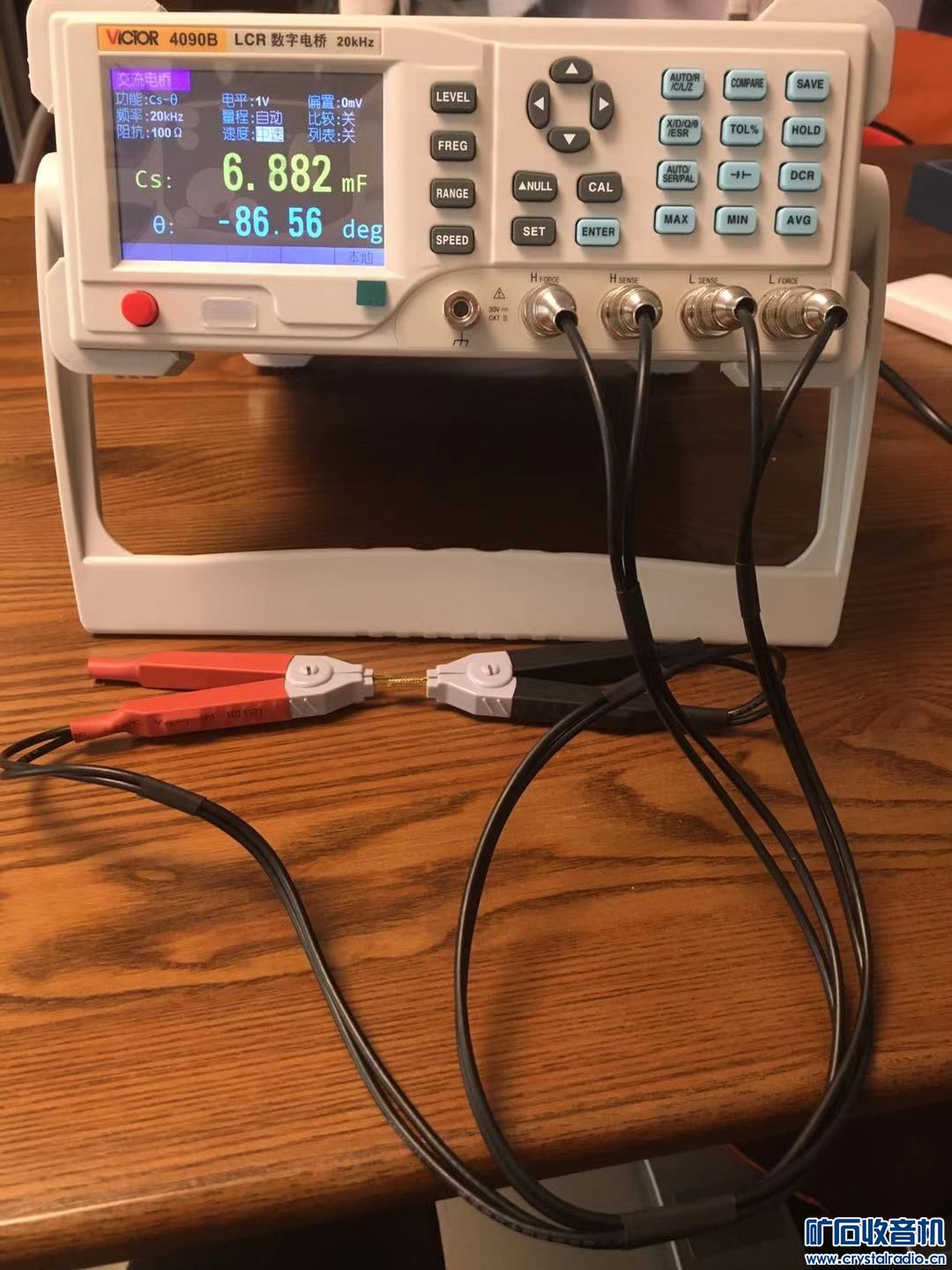

开尔文线夹引起的测量误差离谱,正常?还是电桥坏了?

唉,不听老人言啊。当时看中他0.1Vrms的测试电压方便在线测量,另外需要20khz测量音频耦合电容。最主要还是因为便宜,才980块,同惠提供这些功能的要翻倍价格了。
我手里别的类型的电容,最大只有个2.2uf 的cbb,测量出来和2uf的电解电容一样,线的影响有,但不算大。低容量的各类型电容试了,也没有问题。唯独是大容值的电解电容,才这样。100uf,250uf,都很离谱。
所以现在搞不懂,是测所有的大容值电容都会这样,还是只测大容值电解会这样。会不会表其实是正常的,只是电解电容的特性没法用开尔文夹来测?
有哪位可以帮忙测量下看看吗?

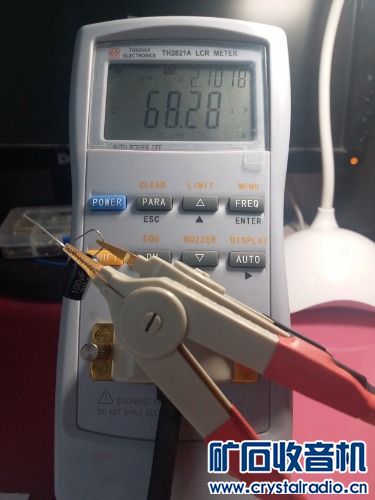

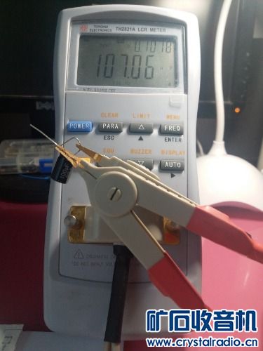

发表于 2019-12-15 14:07:34 来自手机 | 显示全部楼层
470u个100u在100Hz、10kHz下的参考结果。同惠的TH2821A
 楼主| 发表于 2019-12-15 14:10:48 | 显示全部楼层
看起来我的测量是在图里的阴影范围内,属于原理上不能测量的。那这样说起来我这现象是正常的是吗?
20khz测量,是因为我看电容官方手册ESR值5毫欧是100khz下给出的,所以我以为除ESR外,是不是别的参数也是可以看一下的,结果一看吓了一跳
我把表笔短接,稍微动一下线,角度一会正,一会负,这个正常吗?

10khz下,您把夹子的线动动,分开一点,对结果没有影响是吗?
发表于 2019-12-15 14:23:54 来自手机 | 显示全部楼层
影响可以忽略不计。楼上有几位说过了,您这台怀疑测量卡具有问题。

 楼主| 发表于 2019-12-16 20:22:25 | 显示全部楼层
多谢楼上几位,我售后直接整机寄回给胜利了,看看到时候他们换一台新的还是只给我换线
