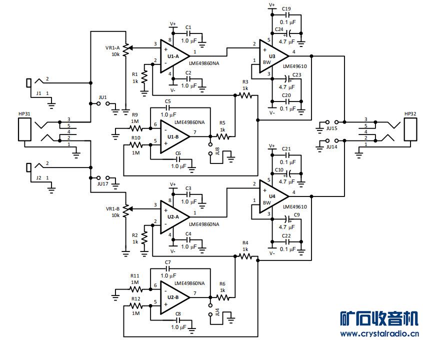

请教前辈老师们一个不知该不该请教的问题,耳放可以做直耦吗?一直没找到直耦的耳放电路,很想尝尝直耦的味道。多谢前辈老师们指点!

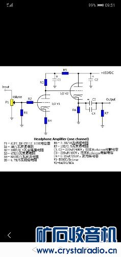

 楼主| 发表于 2019-11-2 09:53:14 来自手机 | 显示全部楼层
请教前辈老师,这个直耦耳放电路行吗?
发表于 2019-11-2 23:42:52 | 显示全部楼层
39527 发表于 2019-11-1 17:43
请教前辈老师们一个不知该不该请教的问题,耳放可以做直耦吗?一直没找到直耦的耳放电路,很想尝尝直耦的味 ...
不知道你说的直藕是不是指音频通道没有加电容耦合的?
