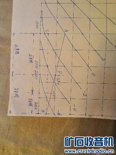

6n1推6n1并管牛出耳放,请前辈老师给看看工作点对不对,谢谢!
 楼主| 发表于 2019-10-15 22:32:07 来自手机 | 显示全部楼层
通过放大倍数计算公式计算       放大倍数=放大系数x屏阻/(屏阻+内阻)=35x33/(33+8)=28倍。假设屏阻换成22k,35x22/(22+8)=25倍,前级有25倍的电压放大对于耳放来说也行吧。定要试试减小屏阻再调整阴极电压为1~1.5V的工作状态。

前面动态特性曲线图今天才发现又搞错了,因屏极电阻前还有一个降压电阻,电压不是263Ⅴ,今实测应是259V有4V的电压降。屏极最大电流应该是259/33=7.85。反正动态特性曲线图也画的不标准,最大电流还是≈8吧!
 楼主| 发表于 2019-10-16 17:52:46 来自手机 | 显示全部楼层
今把33k屏极电阻换成18k,阴极电阻680换成330,屏压变为158V,阴极电压1.9V,阴极电流由原来的2.3/0.68=3.38V提高到现在的1.9/0.33=5.76V,基本达到了自己想提高屏流降低阴极电压的目的。放大倍数由原来的28倍降低到现在的24倍。用手机作音源,54欧低阻耳机听,原来用手机音量的一半再减小一半的三分之一,现在是手机音量的一半刚好。屏流接高是好是坏准确的讲我不知道,只是想实际工点离曲线下部弯曲处远点,加之后级是并管,个人觉得电流大点总有好处,但没有找到理论依据,大不了以后发觉不对又改回来。前级就这样了,后面开始理麻后级。

用改动后的数据重新画了一张动态特性曲线图。电压取260V,即B点,A点为260/18=14.44,连接AB作负载线,负载线和栅负压负1.9V的交点为Q点。从图中可看出,栅负压负1V~负1.5V比Q点好,即靠近AB中点又离曲线下面弯曲处远,因最大屏流从原来的7.88提高到现在的14.44,提高幅度较大,栅负压从图上看向左靠效果明显。
 楼主| 发表于 2019-10-17 21:18:41 来自手机 | 显示全部楼层
有个问题请教前辈老师:          6n1并管作功率放大时,阴极电压才5V左右,也就是栅负压才负5V,而前级6n1有24倍的电压放大,就算输入的音频信号只有0.5Ⅴ,放大后的电压也有12V,这样就超出了后级栅负压负5V很多,失真就很大?难道是我理解错了?请前辈老师多多指教!万分感谢!

多谢老师回复!我再夸张一点举例,有看到前级电压放大用6n2的90倍放大,后级负栅压为负5V,音频信号假设为0.5V,经前级放大后为45V,后栅压才负5Ⅴ,若靠电位器来控制,电位器只能开很小?所以我觉得这个地方我有不明白的问题,或者换句话说,后级功率放大要想得到不失真的大功率(其它因素先不谈),栅负压也要小,比如小到负几十伏。不知这个理解对不对,请老师指点!

看到一个用6n1作功率放大时栅偏压计算公式:      栅偏压=【(屏压×0.9)/放大倍数】x【(负载阻抗+内阻)/(负载阻抗+2内阻)】=【(260x0.9)/35】x【(5+4)/(5+2x4)】=4.62V,我的耳放实测为4.9V,差不多。
 楼主| 发表于 2019-10-19 16:19:04 来自手机 | 显示全部楼层
麻烦了,前面测电压时没拔音频线,音频线一直插在手机上,造成测出来的电压偏低。今无意中拔了音频线测时吓了一跳,后级并管的屏压270多伏,又测了一下交流市电240Ⅴ。临时找了个10W10k的电阻和一个22u400V的电解组成RC滤波降压,屏极电压降为235V。晚上测测市电,再想法降开关电源的电压。
 楼主| 发表于 2019-10-19 17:51:50 来自手机 | 显示全部楼层
手画了个交流负载动态特性曲线图(不标准),才发现负5V的栅压小了,造成交流输出正半周和负半周严重不成比例,栅负压应在负3.5Ⅴ才在负载线的中点,栅负压还得调。
