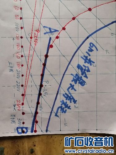

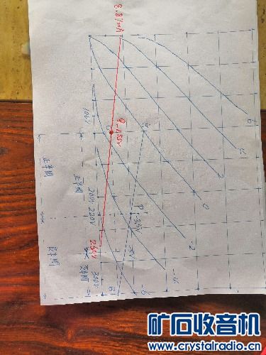

6n1推6n1并管牛出耳放,请前辈老师给看看工作点对不对,谢谢!

只有在管子的屏-栅曲线上画出最大屏耗线,然后再画出负载线,才能看出动态是不是超屏耗了。
万分感谢j老师的指导!换完电阻后回来才看到您的留言。我是在Ua一Ia曲线图上看的,如下图。待我学学   屏-栅 曲线图后,按您的指导画出最大屏耗线和负载线,再看是否超频耗。再次感谢!18k屏极电阻换成30k后,屏压变为125V,阴极电阻没动,阴极电压变为1.55V。

我上次说的可能超屏耗指的是末级并联的6N1,第一级不会超屏耗。
用了个笨办法在Ua-Ia动态特性曲线图上画了条曲线。6n1最大屏耗为2.2,屏耗=电压x电流,已知不同电压和最大屏耗,那么可得不同电压时的最大电流,例如100V电压对应的最大电流为2.2/100=0.022A=22mA,再如200V电压对应的最大电流为2.2/200=0.011A=11mA,以此类推,,,把不同电压和对应的最大电流的交叉点连接起来,这曲线就成了最大屏耗曲线,负载线只要在这最大屏耗曲线下方应是安全的,不知这样对不对?若这样可行,屏极电阻为30k的负载线离这最大屏耗曲线很远,屏极电阻为18k的负载线离这最大屏耗曲线也远。若这是对的,又有把屏极电阻减小的冲动,因电流大点后工作点离截止区远点总是好事。不知以上看法对不对,请求前辈老师指点,多谢多谢!
 楼主| 发表于 2019-10-21 22:21:57 来自手机 | 显示全部楼层
回老师话,才看到您的留言,是我搞错了,您确实说的是末级,我错搞成前级了。现在末级电压已降下来了。有老师的提醒才有学习的方向。感谢感谢!
 楼主| 发表于 2019-10-22 07:36:40 来自手机 | 显示全部楼层
用同样的方法,最大屏耗取4.4看了一下现在电压下的交流负载线也没有超最大屏耗曲线。
蓝色线AB为末级交流负载线,和6n1并管最大屏耗线也有距离。
 楼主| 发表于 2019-10-23 14:28:08 来自手机 | 显示全部楼层
前级6n1屏极电阻从30k换回了18k。临时找了一节话筒线当屏蔽线接音频输入,噪音消失,末级6n1并联的阴极加上了旁路电解100uF/25V,感觉音量增加不少,这可能和加上旁路电容后内组减小有关。可能心里作用,加上旁路电容后频响好像宽了一点点。
 楼主| 发表于 2019-10-23 14:37:41 来自手机 | 显示全部楼层
前级6n1屏级电阻从30k换成18k后音量有点点减小,加上末级阴极电容后音量增大,大于前面30k屏极电阻时的音量。
 楼主| 发表于 2019-10-23 16:57:44 来自手机 | 显示全部楼层
忘了说,末级6n1阴极加旁路电容后阴极电压降为2.4Ⅴ,把660的阴极电阻换为1K后,一个并管的阴极电压为3.2V,另一个为3.9V。看来并管不能A-A   B-B并,装箱时改为A-B  A-B 并会不会好点。
 楼主| 发表于 2019-10-23 17:55:11 来自手机 | 显示全部楼层
这应是最后的图了
