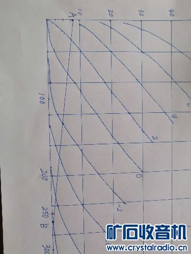

 楼主| 发表于 2019-10-13 19:18:34 来自手机 | 显示全部楼层
画了张放大的6n1曲线图。上面那根连线是标准状态时的连线,屏压250V,屏流7.5mA,连线中间Q点刚好是负1.5Ⅴ。下面那根连线是我耳放的连线,屏压150V,屏流3.38mA,Q点大约在负0.7v。我用万用表测了一下手机最大音量时的电压,不超过0.5V,个人觉得这耳放用于手机不会产生前级失真,但用于有声卡的电脑或CD机可能不行,Q点负压0.7V小了点,Q点负压如果能控制在负1Ⅴ~负1.5V较为理想。从曲线图上看要想提高Q点负压,一是降低屏流,二是提高屏压,降低屏流影响音质,只好提高屏压。电源是动不了的,看来要想提高屏压还得再降屏极电阻。不知我的看法对不?请前辈们指点,万分感谢!

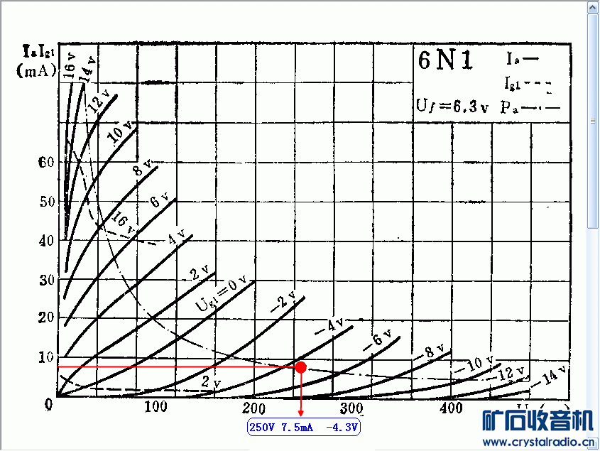

发表于 2019-10-14 09:05:49 | 显示全部楼层
39527 发表于 2019-10-13 19:18
画了张放大的6n1曲线图。上面那根连线是标准状态时的连线,屏压250V,屏流7.5mA,连线中间Q点刚好是负1.5Ⅴ ...
屏压250V,屏流7.5mA,Q点不是负1.5Ⅴ。
应该超过负4.0Ⅴ了吧、、、
 楼主| 发表于 2019-10-14 16:08:04 来自手机 | 显示全部楼层
应该超过负4.0Ⅴ了吧、、、
照您的图手画了一张放大点的图,不标准,看个意思。图上红线是您画的负4.3Ⅴ。我对曲线图的理解是屏流7.5mA为A点,屏压250V为B点,A  B两点连线的中间点即为负栅压的最好点Q点,这Q点不能太低,大低后会在曲线下端的弯曲处容易产生失真,就是说屏流不能太小。当然也不能太大超岀屏耗。个人觉得取屏流5mA~6mA合适,我喜欢屏流取大点。不知我对曲线图的理解对不对?

哈哈哈哈,老师说的有道理。反正都是50版60版的人了,闲着也是闲着,学学电子管特性曲线也好。我不会电脑上操作,笨办法用手画了一张6n1的特性曲线图,因手画的,可能不太准确。这两天通过恶补才知,这叫静态特性曲线图。

非常感谢老师的指点!我前面画的那个AB连线有错,若没老师的指点我还不知有错,再次感谢!AB两点的取值电压应是最大电压而不是我前面的屏极电压,最大电压就是前级的供电电压,具体在我耳放上就是263V。屏极电流也是取最大电流,而不是我前面取的实测屏极电流,具体在我耳放上就是   供电电压/屏极电阻=263/33=7.97≈8mA。纵坐标取8mA为A点,横坐标取263V为B点,连接AB为负载线,这就是动态特性曲线图。从我刚用手画的动态特性曲线图上可看出,AB的中点刚好在栅压曲线负2V上,和我实测的负栅压(阴极电压)2.3v基本一样,可能手画不标准产生了误差。个人觉得负栅压2Ⅴ大了点,若能控制在负1Ⅴ~负1.5足够。也就是说最大屏极电流还可加大,只是注意不超屏耗就行。屏耗是用屏极电压来计算的,我现在的屏极电压才150V,再怎么超屏流也不会超过屏耗,加之6n1的最大屏流是25mA,所以我想试试再提高点最大屏流。以上对特性曲线图的理解不知对不对,请老师,前辈多多指点!

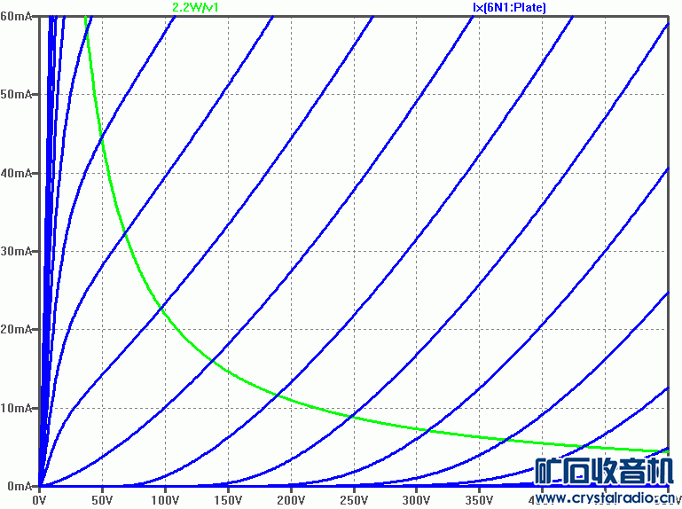

不会电脑的确很糟糕,在学校时想在实验室里多呆久点都是奢侈、、、近几年接触了仿真软件才感觉学习有进步、、、
下面是国产6N1胆管的V-I 特性曲线的仿真截图 (For LTspice IV) ,虽精确度不比Data sheet ,但用于电路分析是绰绰有余了
