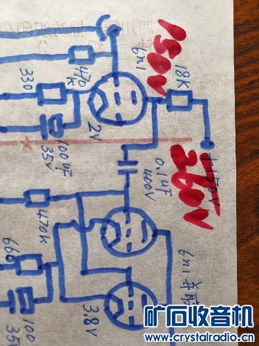

6n1推6n1并管牛出耳放,请前辈老师给看看工作点对不对,谢谢!

另外,从曲线图上看了下两级的工作点,感觉末级存在的问题是这个供电电压,对于5K的输出牛略显太高,部分区 ...
“另外,从曲线图上看了下两级的工作点,感觉末级存在的问题是这个供电电压,对于5K的输出牛略显太高,部分区域可能要超屏耗,对管子寿命不利。建议将电压降到200V左右,用5K的牛跟6N1并管匹配就比较合适了。还有,输入级,管子的电流设计的略显大了一些,建议将屏阻用到62K左右,阴极电位仍然调整到2V左右,管子的线性会更好。”
      重温了前面j老师说的话,现在才明白j老师说的末级供电电压太高的道理,再次感谢!另,输入级管子的电流略显大了些这点还没有搞明白,慢慢再研究。
      基础差了搞个胆耳放都很吃力啊。
 楼主| 发表于 2019-10-19 21:36:32 来自手机 | 显示全部楼层
看到了j老师的“继续推进6G2P-6P6P单端计划”,正在拜读,慢慢消化。
 楼主| 发表于 2019-10-20 09:44:39 来自手机 | 显示全部楼层
j老师把前级放大倍数用的较大的原因之一是给电位器留较大余量。我这耳放不打算加电位器,初步计划也不加负反馈,给音频信号留点余量就行,所以个人觉得前级电压放大倍数不用太大。
 楼主| 发表于 2019-10-20 20:00:15 来自手机 | 显示全部楼层
稍微调低了点开关电源电压,没调太低,因这开关电源调电压时高压低压一起动,所以只能看着灯丝低压调到6V为止,高压还有265V,加的RC滤波还不能取消。通过RC滤波降压最终后级供电电压为115V。阴极电阻换成660,阴极电压为3.8Ⅴ基本达到要求。
 楼主| 发表于 2019-10-20 20:06:59 来自手机 | 显示全部楼层
前级6n1屏极电压变为150V,阴极电压为2V。到此各工作点按自己不知对错的要求基本调试完成。接下来继续学习,看看还有无不对之处。
 楼主| 发表于 2019-10-20 20:38:33 来自手机 | 显示全部楼层
现在的图,得闲再学电脑画图。
 楼主| 发表于 2019-10-21 08:44:30 来自手机 | 显示全部楼层
终于看到海版老师说的这句话了:“甲类功放是没有栅流的,前级是电压放大级,不需要功率推动,甲乙2与乙类放大前级是推动级,需要具有一定的功率”,这才明白单端甲类不需要电流推动,我前面对这电流的理解是错的。再次感谢前面的j老师对我的提醒,虽是按自己错误的思路在调整工作点,但心里没底,j老师前辈说的定有道理,所以一直在找是什么道理,终于找到了。哎,基础太差,走很多弯路也正常,算是边干边学吧。再次感谢j老师的提醒!

现在前级阴级电压是2v电阻是330Ωma

是!     但按前面j老师说的"静态不超,动态超"再研究一下,老实讲还不太懂这句话.研究后再调整.因不用电位器,就不给电位器留余量了,初步打算不加负反馈,也就不给负反馈留余量了.电压放大倍数只给音频信号留足余量就行.
 楼主| 发表于 2019-10-21 12:40:31 来自手机 | 显示全部楼层
上面那个图前级6n1电压标错了,150V应是屏极电压,供电电压应是260V。
 楼主| 发表于 2019-10-21 13:06:24 来自手机 | 显示全部楼层
试着理解一下j老师说的“静态不超,动态超”这句话。供电最大电压260V,屏极电阻18k,最大电流260/18=14.44mA,最大屏耗=260x0.01444=3.76,6n1的最大屏耗2.2,这不是超太多。不知这样理解对不!

只有在管子的屏-栅曲线上画出最大屏耗线,然后再画出负载线,才能看出动态是不是超屏耗了。
 楼主| 发表于 2019-10-21 13:36:41 来自手机 | 显示全部楼层
先不管理解对不对,试着算了一下,18k屏极电阻最少都得换成30k,260/30=8.67,8.67/1000X260=2.25,基本等于6n1最大屏耗,换了再说。
发表于 2019-10-21 14:23:18 | 显示全部楼层
最后的图还不如第一个
