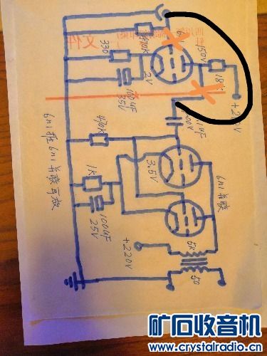

6n1推6n1并管牛出耳放,请前辈老师给看看工作点对不对,谢谢!

tbdl 发表于 2019-10-23 22:56
就是把红线前面的去掉
请问去掉前级时可否把耦合电容也去掉?再谢!
发表于 2019-10-24 10:12:53 | 显示全部楼层
还有,去掉前置放大后,最好把输出并管6n1的阴极电阻减小些,降低输出阻抗!因为输入电压降低了,注意阳极电流大了,,别过载
发表于 2019-10-24 10:18:07 | 显示全部楼层
最好别去掉电容!除非你确定音源输出没有直流!

回老师话,今天得空按您说的接法试了一下,先没换阴极电阻,只去掉前级,没插音频信号时测得,屏压一个237Ⅴ,另一个247V,阴极电压一个5.40,另一个4.60,用手机作音源插入音频信号后试听,音量很小,估计音量只有原来的十分之一,且手机音量只能开三分之二,若音量全开,有一边失真严重,但另一边不失真。后把1k的阴极电阻换成660欧,不插音频测得,屏压一个215V,另一个225V,阴极电压一个4.5V,另一个3.8Ⅴ,插上音频信号试听,耳机两边都发出较为大声的嘀嘀嗒嗒声音,且不随音量减小而减小。因音量很小,觉得没多大价值就没再试。如果两管并联音量不是小太多,我本打算试三管并联无前级,觉得5k的输出牛用于6n1三管并联刚好,结果音量太小打消了试三管并联的想法。
 楼主| 发表于 2019-10-25 14:28:54 来自手机 | 显示全部楼层
再,减小阴极电阻后的嘀嘀嗒嗒声我感觉不像失真的声,不知是不是自激的声?
发表于 2019-10-25 15:02:14 | 显示全部楼层
39527 发表于 2019-10-25 14:26
回老师话,今天得空按您说的接法试了一下,先没换阴极电阻,只去掉前级,没插音频信号时测得,屏压一个23 ...
好的,谢谢告知,不加前级放大,阴极电压2v以下就可以了,阴极电阻300左右
发表于 2019-10-25 15:03:13 | 显示全部楼层
并管后容易自激,要在栅级串联一个电阻
发表于 2019-10-25 15:12:44 | 显示全部楼层
建议把前级加上
发表于 2019-10-25 15:13:56 | 显示全部楼层
另外,屏极电压偏低,去掉阴级电压只有240v
 楼主| 发表于 2019-10-25 15:14:02 来自手机 | 显示全部楼层
好的,得空再试用300欧阴极电阻加栅极串接一个1K的电阻。现在要去买菜了!
 楼主| 发表于 2019-10-25 15:54:11 来自手机 | 显示全部楼层
多谢老师指点!去掉前级只是玩玩,感受一下无前级是个什么味。并管的屏压我加了个10k的降压电阻,想提高屏压也简单,我试试去掉10k降压电阻后看是否超屏耗再定,反正现在没装箱裸体状态,各种尝试方便。再谢!
 楼主| 发表于 2019-10-26 13:26:35 来自手机 | 显示全部楼层
刚把降压电阻取消后,屏压为270V,嘀嘀嗒嗒的声音消失,原来是屏压低了,多谢老师指点!
