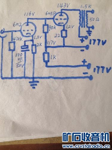

6n1推6n1并管牛出耳放,请前辈老师给看看工作点对不对,谢谢!

6n5p供电改电子滤波后电流声完全消失,54欧耳机听无一丝噪音。这真耦耳放基本上算成了。
 楼主| 发表于 2019-11-14 13:40:34 来自手机 | 显示全部楼层
直耦写成真耦了,再次见笑!
 楼主| 发表于 2019-11-14 13:54:58 来自手机 | 显示全部楼层
反复听反复对比,低音确实比无耳放下潜深,高音细节更丰富。
 楼主| 发表于 2019-12-16 16:34:44 来自手机 | 显示全部楼层
最后定稿,还是留张图备自己以后查看。6n2供电先是CRC滤波,用54欧AkG耳机听很干净,但用16欧铁三角听有丝丝电流声,后改为电子滤波完美解决。6n5p供电先是用一个20w的变压器加电子滤波,时间听长点后这20W的变压器有点发热,按理20W也够用,6n5P单只三极管屏耗实测8W,2只16w,变压器20X0.8=16应该刚好,但心不甘,找了个30W的换上,奇怪的是30W变压器换上后又出现交流声,找了个废的开关电源取了2个差模扼流圈和1个共模扼流圈,又找了2个0.1uF/600V的电容组成简单的交流滤波后再直流电子滤波,完美解决电流声。
 楼主| 发表于 2019-12-16 17:14:17 来自手机 | 显示全部楼层
刚试了一下,把6n5p供电的30w变压器换成100W,还是用现在的交流滤波加直流电子滤波,结果又出现交流声,也就是说变压器的功率越大(当然体积也越大),交流声越大.这是什么原因?

楼主去搞个示波器,能事半功倍,碰到问题就能迎刃而解。
