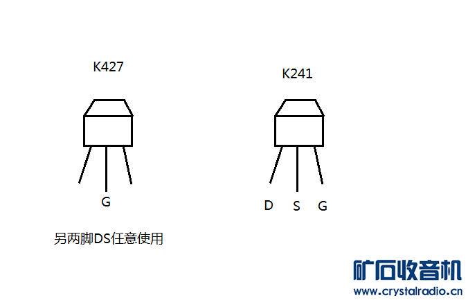

 楼主| 发表于 2019-9-7 09:17:40 | 显示全部楼层
K427和K241场效应管常见易得,性能也极好。这里标出其管脚。K427中间一脚是栅极G,另外两脚,可任意使用,性能无差别。这可方便排板。
 楼主| 发表于 2019-9-7 09:24:42 | 显示全部楼层
K427是结型管,内部源极与漏极的制造结构是完全对称的,所以源极S和漏极D可任意互换。K241是绝缘栅管,内部源极与漏极的制造结构不一样,所以必须按正确的管脚顺序接入电路。据说,K241是共源共栅接法的两只管子组成的,也不知真假?
发表于 2019-9-7 09:25:23 | 显示全部楼层
求知无足 发表于 2019-9-7 09:17
K427和K241场效应管常见易得,性能也极好。这里标出其管脚。K427中间一脚是栅极G,另外两脚,可任意使用, ...
最好还是规范用,虽然JEFT的S和D可以交换用,但毕竟性能上有少许差别,不然为什么还分S和D呢?
 楼主| 发表于 2019-9-7 09:29:14 | 显示全部楼层
虽然原则上说,结型场效应管的源极与漏极制造结构是一样的,所以源极与漏极可以互换。实践也证明,象K427这样的管子,源极与漏极互换使用,电性能完全一样,无区别。但,我就发现,就有不少的国产结型场效应管,即使是同一型号的,如3DJ6等,有些源极漏极可以互换,而有的确不能互换:互换后,电性能是不一样的,增益差别很大。
发表于 2019-9-7 09:29:33 来自手机 | 显示全部楼层
嗯~~~~
发表于 2019-9-7 09:36:59 | 显示全部楼层
JEFT互换S和D后性能相对不明显,三极管就比较明显了。三极管从结构上来说也是“对称”的(PNP或NPN),但工艺上是明显不对称的两个区的掺杂浓度不同。所以交换e和c后虽然还是个三极管,但性能发生了明显的变化(比如电流放大倍数明显下降,耐压明显下降等)。
发表于 2019-9-7 09:39:04 | 显示全部楼层
所以正常情况下提倡规范用管,若是由于某些特殊情况下为了特殊的目的交换用管则另当别论。
