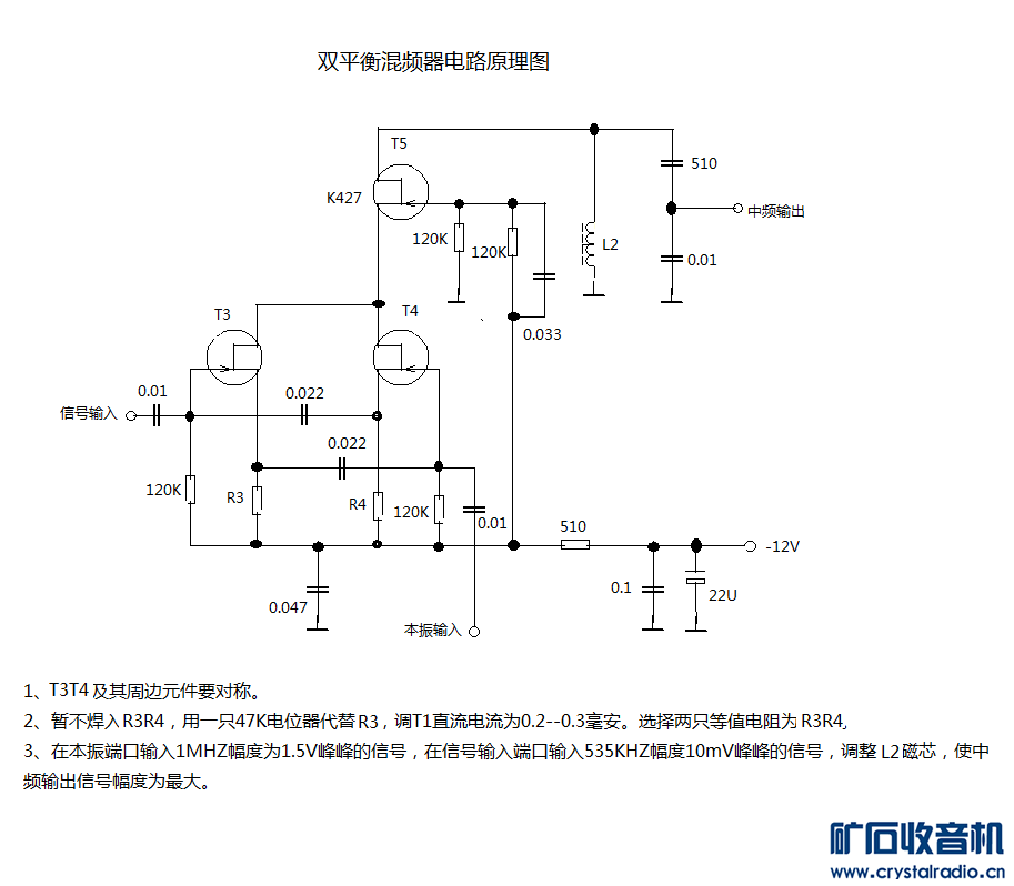

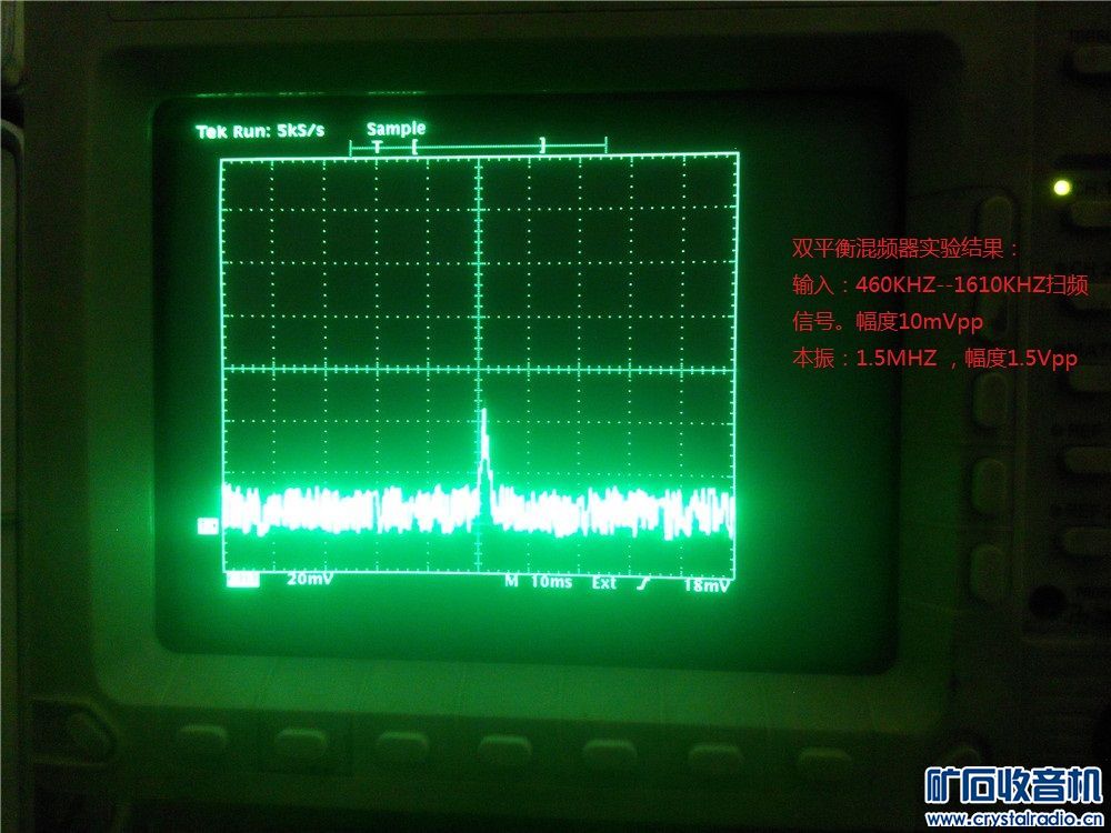

混频器装机要点及实验结果:

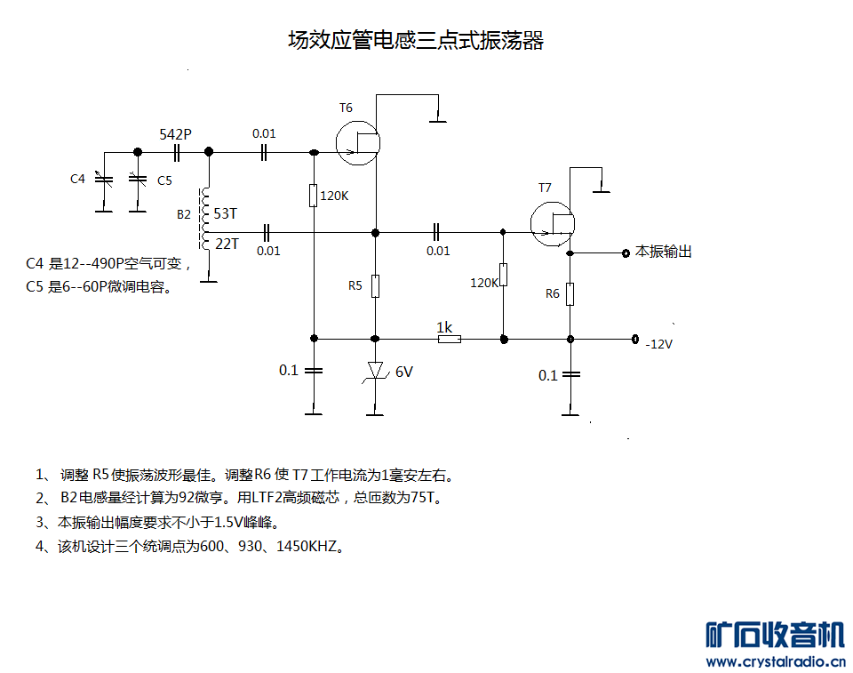

 楼主| 发表于 2019-9-6 12:15:55 | 显示全部楼层
本机振荡器及其装机要点:
发表于 2019-9-6 12:17:05 | 显示全部楼层
很详尽,谢谢!也参照做一个试试

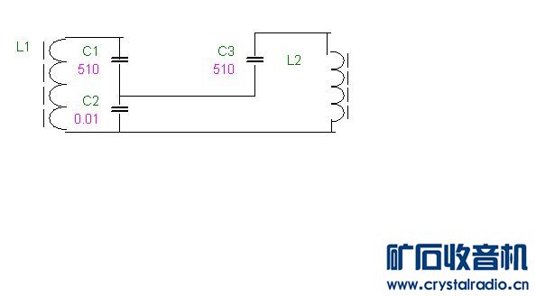

发表于 2019-9-6 15:22:16 | 显示全部楼层
小声问一下,中频输出的地方,那个0.01u的电容那样接没毛病吗?感觉信号会被直接短路到地的感觉。
发表于 2019-9-6 15:32:33 | 显示全部楼层
求知无足 发表于 2019-9-6 12:15
混频器装机要点及实验结果:
恭喜成功掉入平衡混频的坑!

发表于 2019-9-6 15:51:29 | 显示全部楼层
求版可能用的是双中周,采用冷端的耦合,下一级若用电感耦合,中周耦合匝数为1-2匝,由于传输电压很低,这样布线可以长一些。也可用下图。
