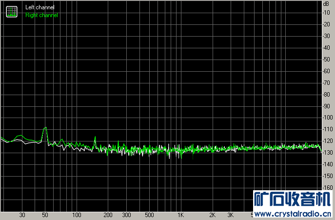

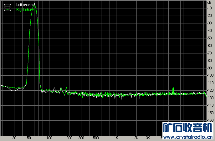

发表于 2019-11-2 17:28:56 | 显示全部楼层
狂奔的鱼娃 发表于 2019-10-20 19:37
十分期待您的大作问世
前几天把我这个耳放RMAA测了一下,看起来还是可以的
 楼主| 发表于 2019-11-2 21:04:08 | 显示全部楼层
佩服兄台,理论扎实且装备精良,不像我的条件有限,只是胡乱瞎玩罢了
发表于 2019-11-2 23:21:38 | 显示全部楼层
老兄过奖了!我是做品控工作的,用数据做评判依据,职业性习惯
发表于 2019-11-3 10:48:26 | 显示全部楼层
矿坛的水印太难受了,把表格X轴都挡完了
