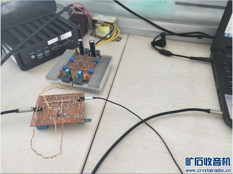

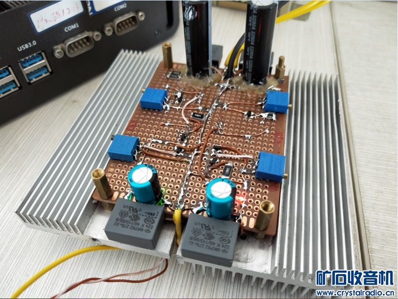

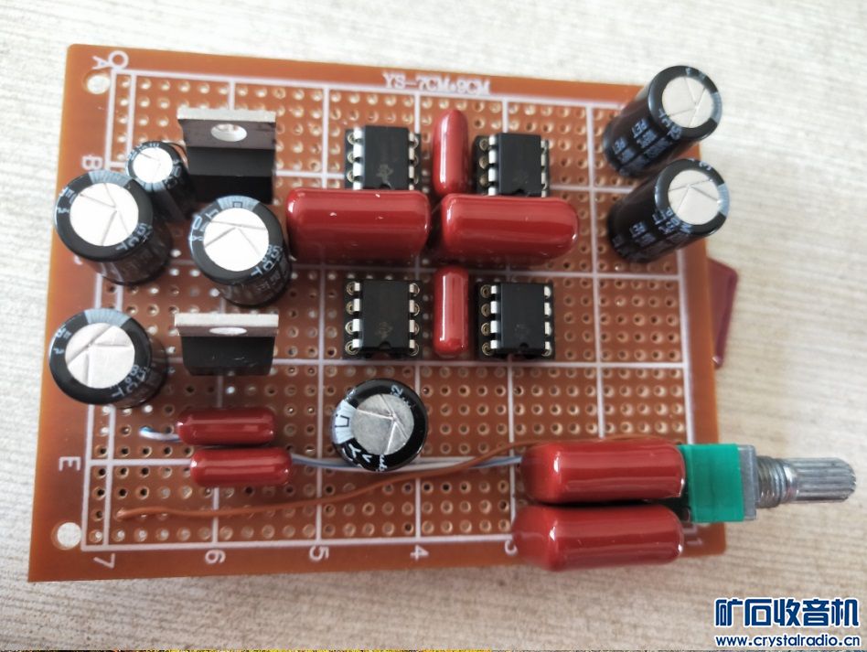

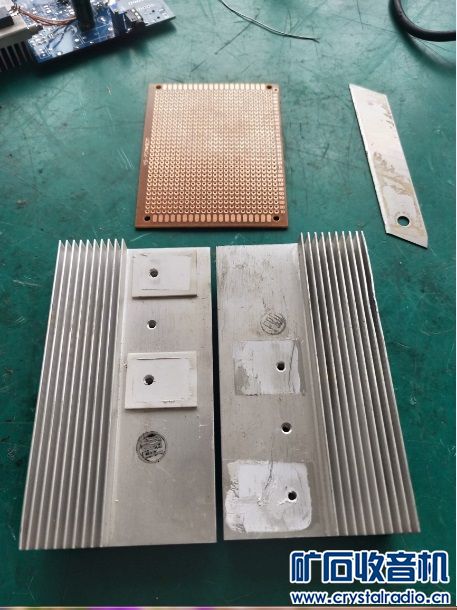

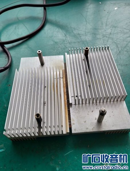

       废话不多说,找来洞洞板和散热片,马上开干。原电路用的是LM317的并联稳压电路,我在隔壁论坛上看到某个大神用的纯甲类电源的帖子,早已经神往不止了,正好借来用用
大件材料
大件材料
洞洞板连接散热片
洞洞板连接散热片

耳放正面
耳放正面

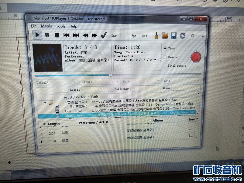

播放软件
播放软件

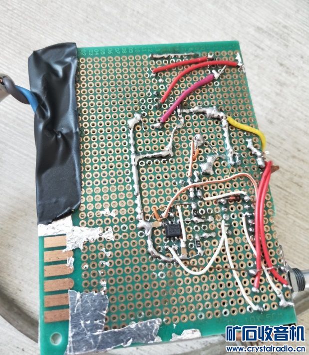

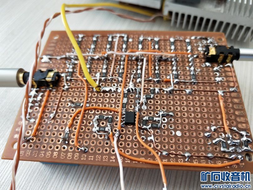

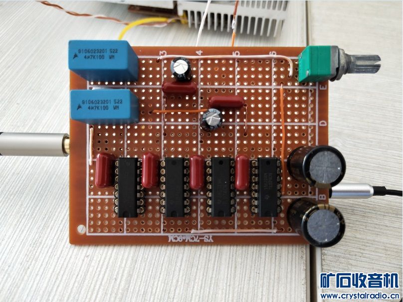

先发几张最早做的两款耳放,是对昨天的文字补充。看上去丑了一点,不过实际试听还真不含糊,属于“人丑货硬型”的

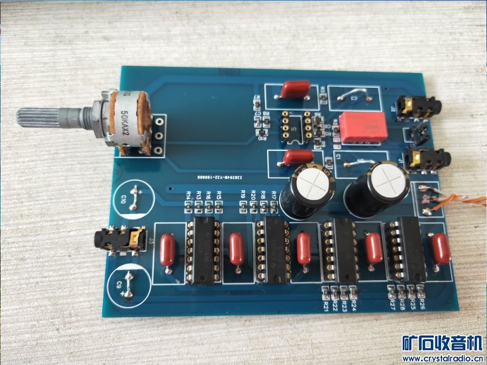

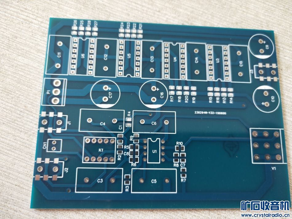

紧接着一楼的话题继续,洞洞板终究是不美观,而且飞线麻烦。我做了一辈子的屌丝,有机会也想逆袭一下。所以就把一楼的耳放部分做了PCB板。可能有人又要问了,你干嘛电源板不做?因为甲类电源发热比较大,所以我心里有了下一步打算,考虑用一款开关电源来供电,这样效率高发热小,最关键是便携啊!带个大耳出街,会不会感觉很拉轰很牛叉呢?所以楼主怀着一丝丝装逼的想法,开始了下一步的密谋。。。。。。

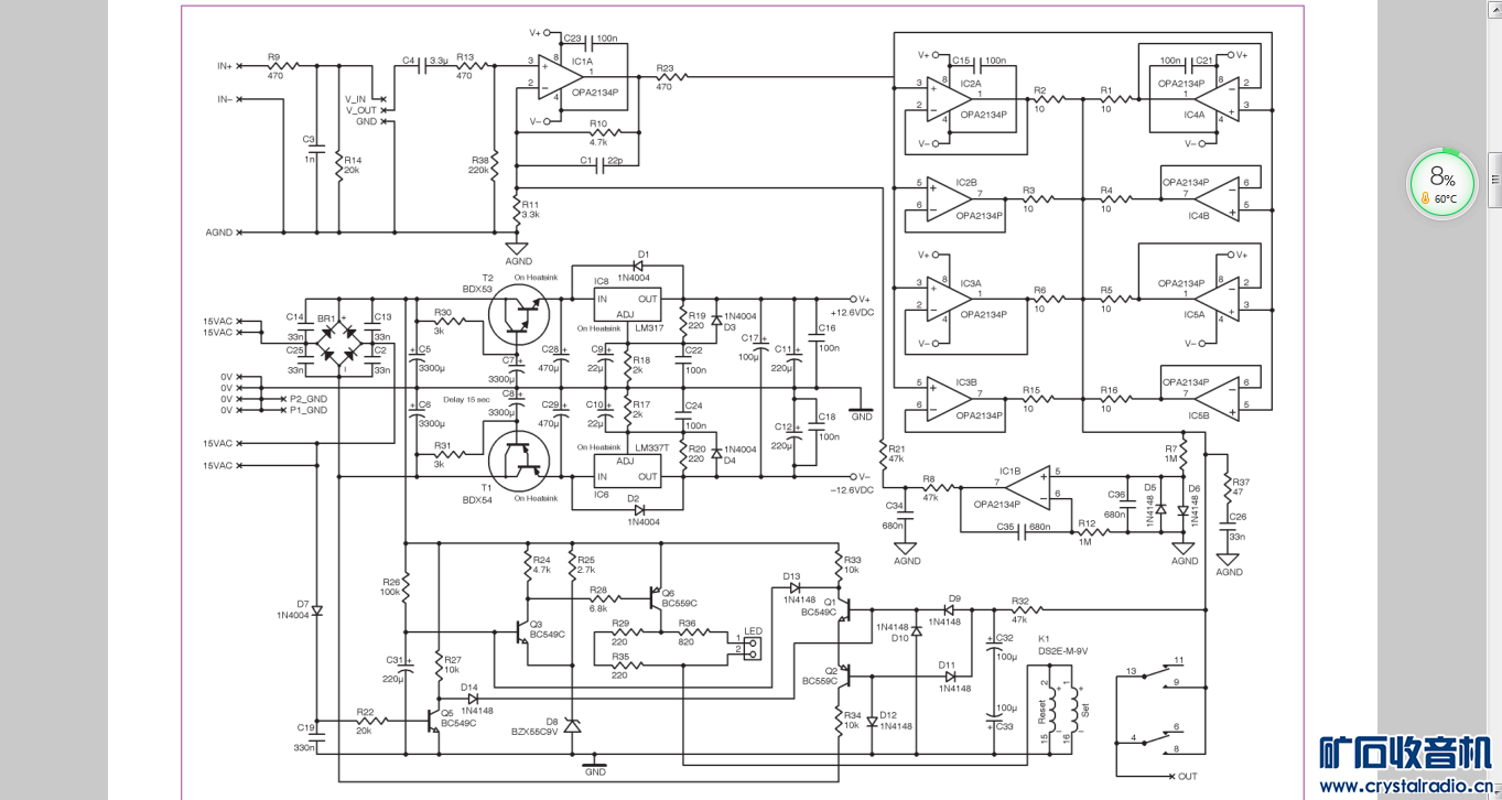

这是一楼耳放部分的原理图,我参考老外原版修改过的
Schematic_HEADPHONE AP_Sheet_1_20190724092253.pdf
119.96 KB, 下载次数: 777
 楼主| 发表于 2019-7-24 10:49:25 | 显示全部楼层
有没有大神指导一下,超过550K的PDF文档如何上传?谢谢了!

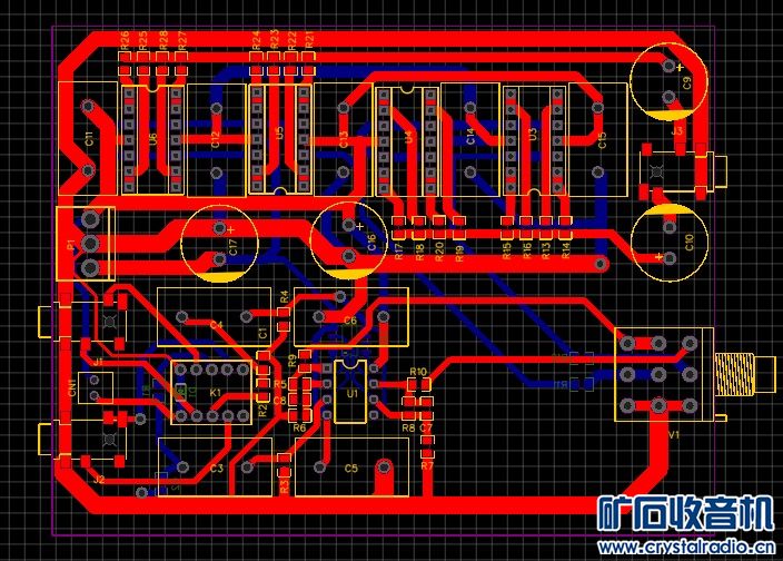

这是PCB的效果
印制板
印制板
这是PCB空板实物图

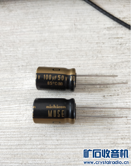

这是装好元件的实物图,耦合电容我都直通了,省下一对KZ电容拿来做电源滤波。KZ真是好啊,我非常喜欢他它的音色,可惜太贵了不敢乱用
发表于 2019-7-24 11:45:29 | 显示全部楼层
我也喜欢KZ电容

实际的供电电压我调成正负12V了,主要是为了给信号切换继电器供电,其实正负15V更好,这才是运放的标准工作电压。背后的两组3.5插孔一路做线路输入,一路作为蓝牙音频输入,就下面这个东东。现在都是无线横行的年代,我老人家也要跟得上时代的进步啊!
还有,缓冲输出级那一堆电阻10-47欧都可以的,但是从我的实际试听感觉,20欧左右声音最稳当,如果改成10欧声场有点乱,我估计是TL074运放输出电流供不上,因为这个电阻太小了容性负载推不动。电压放大级我用的是EL2244CS,一枚可以媲美AD827的运放,声音我非常喜欢。改成OPA1642也是可以的,声音比较中性,适合监听。有人肯定问我价格呢?额,TL074和EL2244CS我都买的汕头原装原字拆机货,分别是0.7元和1.4元一枚(不包括运费)。最贵的是ALPS 16电位器,一个11块,两个KZ 50V/100UF每个3.8元,电阻为了稳定,全部用的25PPM 千五的精密电阻,整块板下来30元左右吧!IC插座我用的是镀金的2.54圆孔排母,比所谓的某些名牌好很多,40针一根才1.3元

哎,还是搞不定那个PDF,先发个老外设计的原理图截图好了
