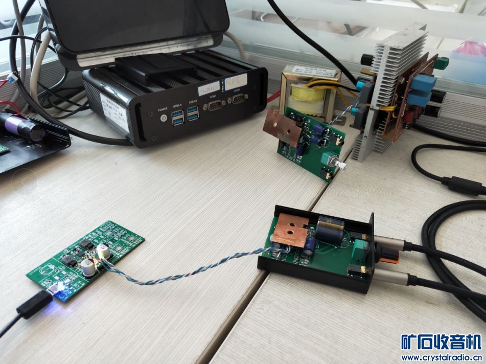

今天又碰到个头疼的问题,同样的两块板子,芯片元件布线完全一样,散热铜片面积也一样,只是一块裸奔一块装壳。裸奔的板子发热极低,而带壳的则发热巨大;两块板子交换后原来巨热的板子热量马上下来了,原来不热的板子散热片又变得剧烫,怎么回事?多个外壳就自激了?
狂奔的鱼娃 发表于 2019-8-4 21:08
今天又碰到个头疼的问题,同样的两块板子,芯片元件布线完全一样,散热铜片面积也一样,只是一块裸奔一块装 ...
退耦要改善,陶瓷电容多放一些无妨;
供电可降低到正负5~6伏;
找个示波器看看自激的频率, 输出的电阻要增加, 不然还是会自激。
输入落地的电阻不宜太大, 最好加上落地电容, 不然手机和无线网干扰会很明显。

多谢E版指正。不光是这种运放,我碰到很多次用别的运放,直插的不容易自激,贴片的很容易自激,应该是分布参数不同的缘故。我先试试超前补偿法,不行再输出串电阻。
 楼主| 发表于 2019-8-7 13:08:16 | 显示全部楼层
经过仔细检查,搞了半天自摆乌龙,输入端的落地电阻忘记焊了 ,因为这个运放输入阻抗极高,所以拾取了空间干扰信号导致自激发烫,补焊以后就好了,装壳使用播放几小时,现在温度及一切正常,说明这个东东还是相当耐操的
