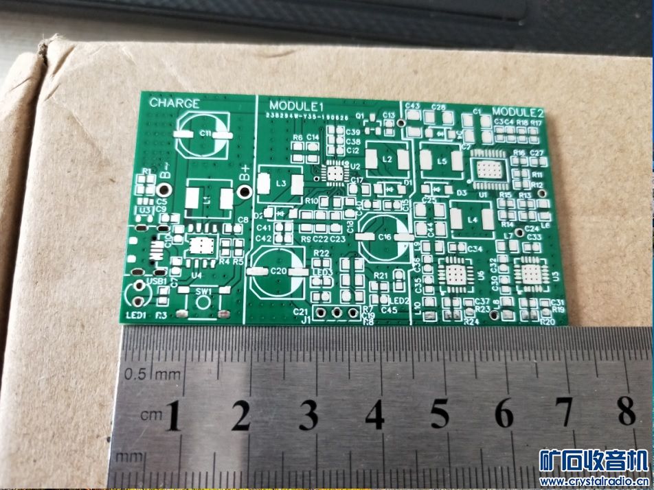

电源板具体的电路我分成三部分:
1.CHARGE:MICRO USB输入5V,IP5306做充电管理,DW02A电池保护;
2.MODULE1:主芯片TPS65131,输出正负15V,正轨最大连续输出电流500ma,负轨最大连续输出电流400ma
3.MODULE1:主芯片ADP5071,正LDO TPS7A47,负LDO  TPS7A33,正轨最大连续输出电流300ma,负轨最大连续输出电流300ma,但这个电源噪声理论上只有16uv (10HZ-100K),根据TI官方手册。
以下的事情就毫无悬念了,画电路图,打样,买元件,然后坐等板子回来安装。
今天我又无法上传图片了,明天补图。

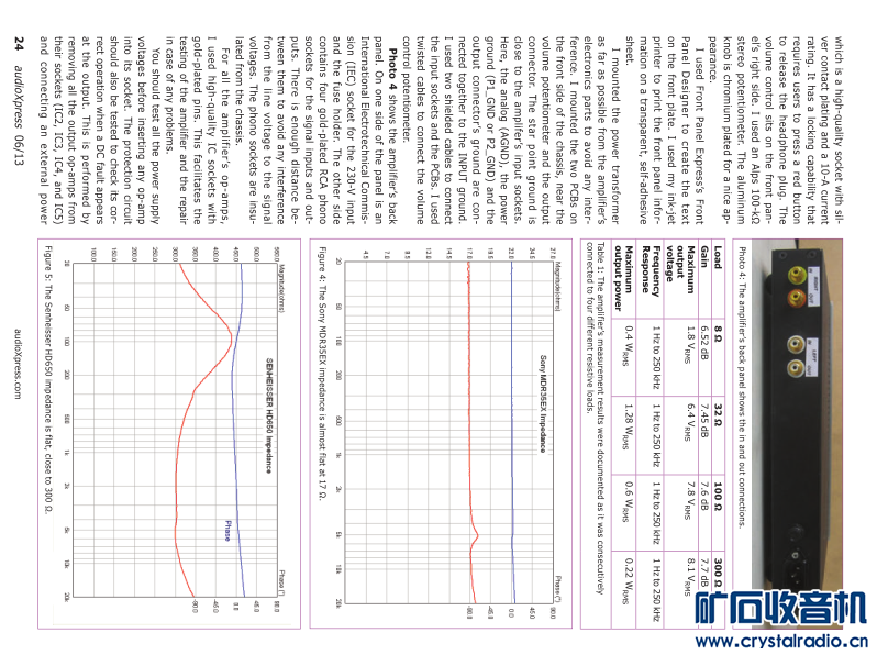

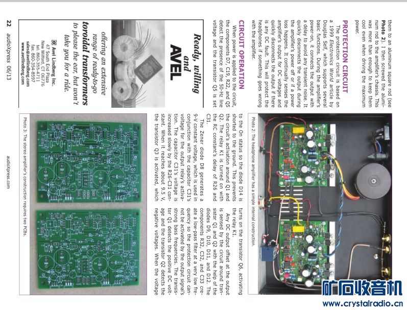

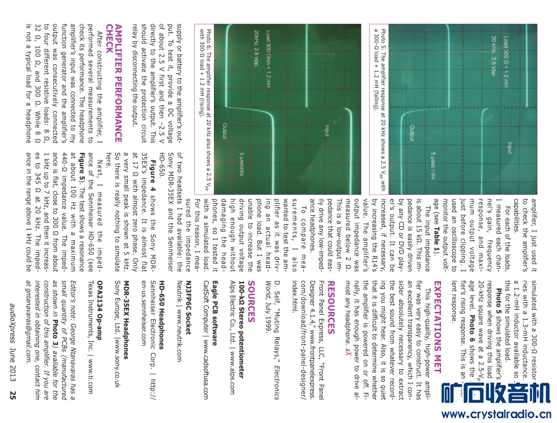

今天能够传图了,先把前面的四运放耳放参考的国外原版资料奉上,在此向大师们致敬!正是有你们的无私分享,我们的生活才能更美好!

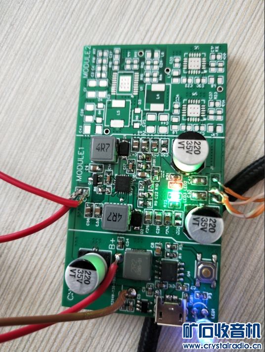

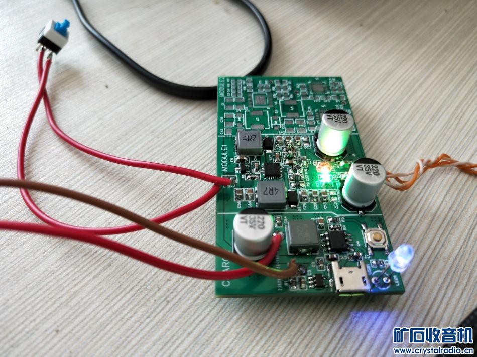

 楼主| 发表于 2019-7-26 09:34:26 | 显示全部楼层
电源板到了,123动作麻利地焊好,上板试听一下。嗯,不错不错,听不出和并联稳压的区别,原来还打算如果噪声太大,就换成MODULE2电路,看来我是多虑了
