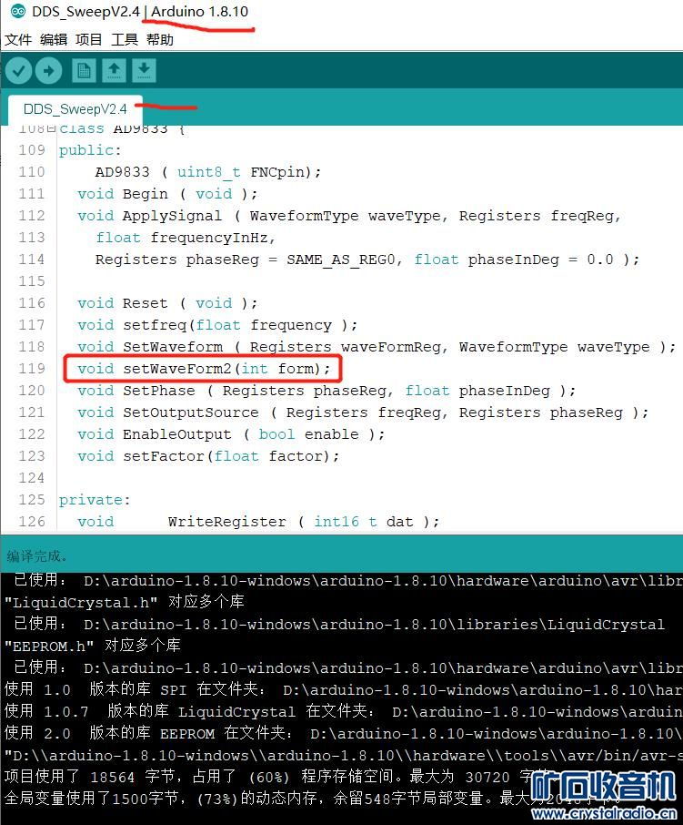

发表于 2019-12-29 02:44:51 | 显示全部楼层
请问palyer老师,为何我用1.8.10版本编译时,总是在119行处出错?只好重新安装1.8.9版本才通过。1.8.10版本出错的地方:
 楼主| 发表于 2019-12-29 11:42:05 | 显示全部楼层
11vdsl 发表于 2019-12-29 02:44
请问palyer老师,为何我用1.8.10版本编译时,总是在119行处出错?只好重新安装1.8.9版本才通过。1.8.10版本 ...
这个问题以前已经修复了,V2.4版本没有这个问题,编译情况见图。 程序请在68楼下载v2.4
