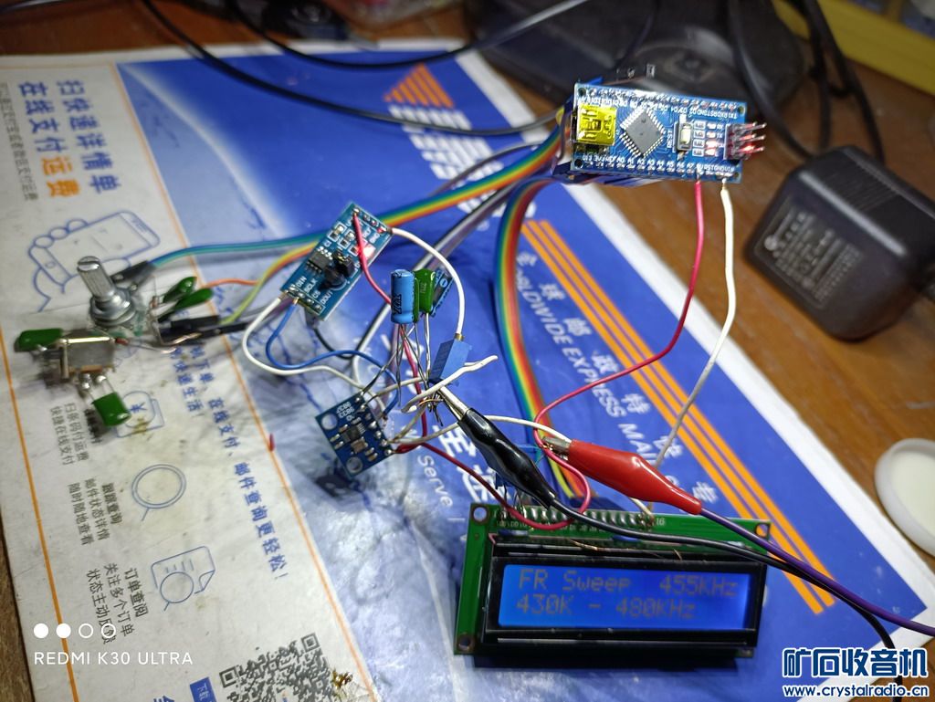

半路出家,摸着石头过河。买的片子原件陆续都到了。程序也顺利上传到控制模块里,还没往洞洞板上装。第一步先做个示波器检波探头。

某宝购买的模块到了,先搭棚试了一下,正常工作,但本人英文不好,看不懂设置,5615C模块搞不出锯齿波,只出脉冲。本人刷的是2.4版。
5615C输出的是脉冲信号
发表于 2021-3-1 22:43:27 | 显示全部楼层
找到原因了,原来这块模块有2个输出,改接另一个输出(焊接正极VCC时导线时被遮住了)就好了,终于见到锯齿波了。

发表于 2021-3-2 07:10:05 | 显示全部楼层
祝贺成功。10M的高频输出伏值比低频的小不少啊。
发表于 2021-3-2 09:41:18 | 显示全部楼层
是呀,AD9833确实不适合调频扫频这一档,但现在AD9850太贵了,而且调试调频曲线也比较少用,就暂时不买了。补一个锯齿波照片。
