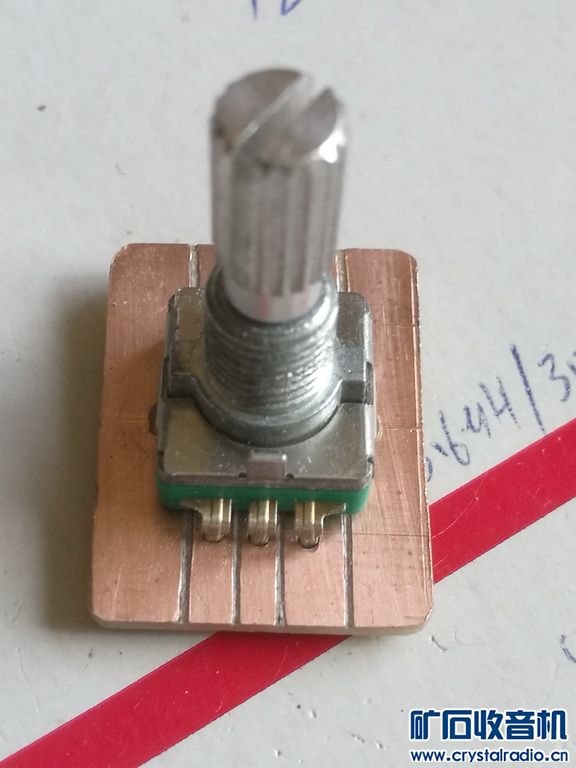

今天就做这点吧,还有三个按钮电源,K1,K2加J1。

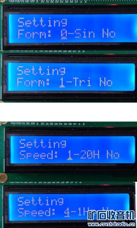

对软件进行了小升级(V2.3), 增加了两个设置:
1、        波形选择
该设置仅仅对AD9833有效,一共有三个选项,分别是 正弦波0-Sin  三角波 1-Tri 方波 2-Sqr,注意方波的输出电压是 0-5V。
2、        扫频速度
调节锯齿波频率,可设定为40Hz  20Hz  10Hz  5Hz  1Hz。
扫频速度太快可能使得曲线右移,对收音机来说,20Hz应该就足够了。太低的扫频速度,对模拟示波器来说,闪烁太严重,无法观察。对数字示波器来说,多低速度,虽然观察起来都没有问题,但是,如果扫频速度慢于1秒(1Hz),动一下中周,示波器上的图形要几秒钟才反应,调节扫频曲线就太不实用了。
代码附后。
DDS_SweepV2.3.zip (9.68 KB, 下载次数: 454)

你好老师,请问,如果我只用了AD9850一种模块,1的波形选择是不是就不会出现在显示屏上了?否则可能会出现莫名其妙的菜单而且无法调节,调节了也没有结果。
扫频速度调节倒是需要的
 楼主| 发表于 2019-4-22 11:41:12 | 显示全部楼层
a_fu 发表于 2019-4-22 09:58
你好老师,请问,如果我只用了AD9850一种模块,1的波形选择是不是就不会出现在显示屏上了?否则可能会 ...
不敢当老师。如果只有AD9850还是会显示这个菜单的,不过什么都不影响,不会出现问题的。
晚点可以修改一下程序,判断一下,如果用的是AD9850就不显示这个菜单。

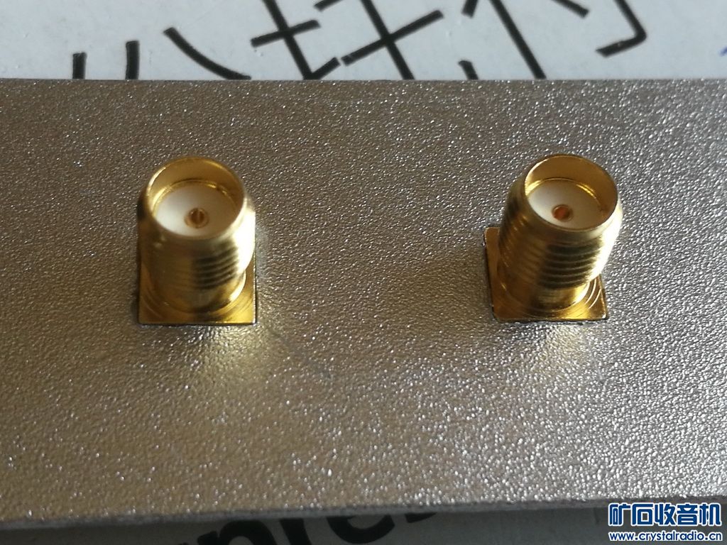

很牛逼的扫频仪装壳子里漂亮赞!
发表于 2019-4-22 19:05:21 | 显示全部楼层
sjp 发表于 2019-4-22 15:44
很牛逼的扫频仪装壳子里漂亮赞!
真漂亮,可惜没有看到锯齿波。

我SMA线缆没有了,又下单了。
