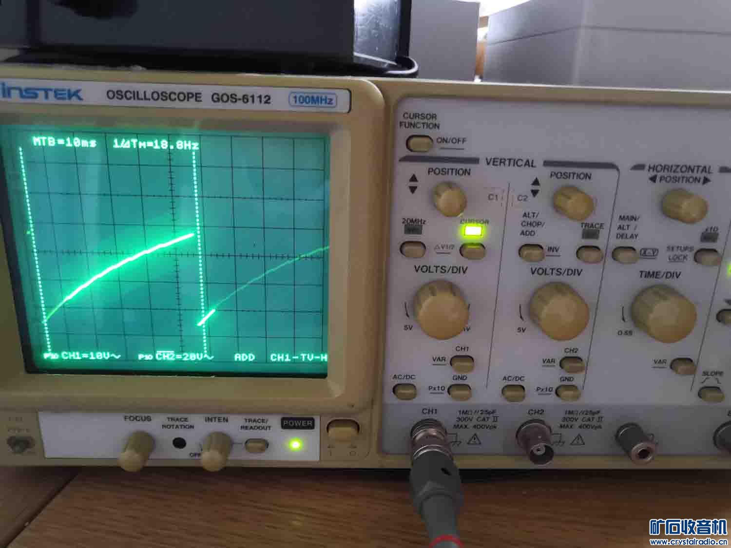

发表于 2019-4-23 11:40:37 | 显示全部楼层
palyer 发表于 2019-4-23 09:46
用示波器观察一下cs脚的波形,应该是一个4KHz左右的方波,对照44楼sjp朋友给出的电压参考值检查一下。
谢谢指点,我的锯齿波是这样的波形。

发表于 2019-4-23 11:45:35 | 显示全部楼层
谢谢指点,目前我的锯齿波是这样的。

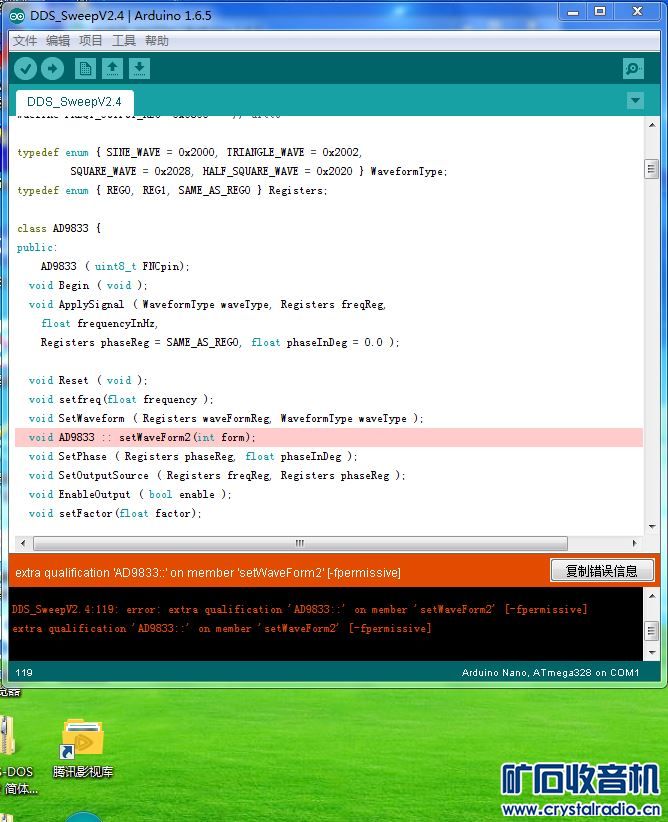

V2.4版本,修改了设置选项显示部分,如果用AD9850就不会显示波形选择项,用AD9833才会出现正弦波、三角波 ...
2.4编译不通过,你看看是不是我缺少库文件。
发表于 2019-4-23 13:38:20 | 显示全部楼层
tl50znz 发表于 2019-4-23 11:45
谢谢指点,目前我的锯齿波是这样的。
TLC5615如果是集成块在这里应用加两个电阻就可以了,模块也一样,你再查查。

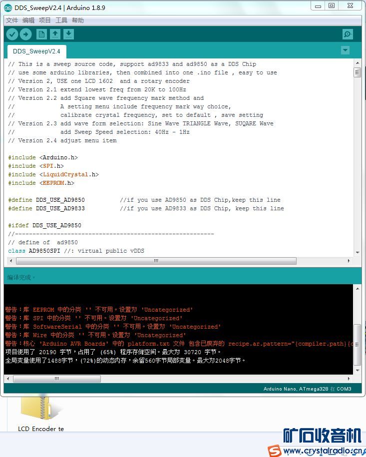

试了一下,写法不规范。在1.8.9下编译没有问题,在1.6.7下编译有问题。稍微改了一下,这个文件可以了。

 楼主| 发表于 2019-4-23 14:23:31 | 显示全部楼层

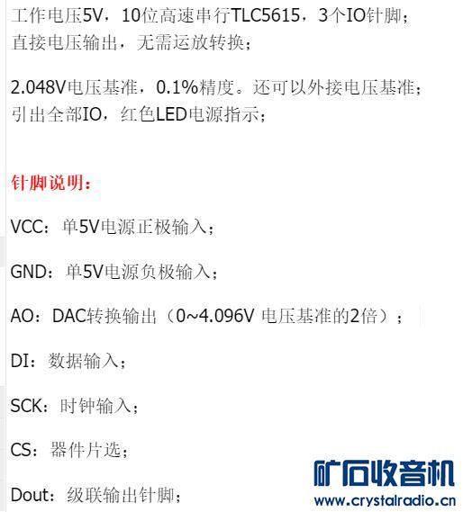

谢谢指点,目前我的锯齿波是这样的。
看您这个波形,好像没有电压输出。
我看了一下,你这个模块和我用的不完全一样,模块的输出标记的是AO。
另外模块上的基准电压不同(应该是可以不用两个4.7k电阻来分压的),使用应该没有什么问题,就是锯齿波电压幅度应该在0-3.2v。
我看淘宝上的参数是这样的
可以测量一下芯片 REFIN上的电压,或者模块 REF 上的电压。
另外,可以用示波器看看模块 CS 上应该有4KHz方波, SCK上有时钟信号,DI上有输入到模块的数字信号。

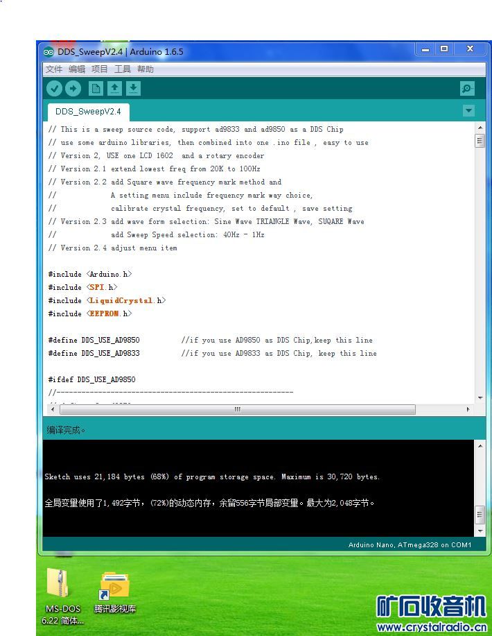

 楼主| 发表于 2019-4-23 14:43:20 | 显示全部楼层
sjp 发表于 2019-4-23 14:28
有警告编译通过。
能用吗?我在1.6.7下编译没有警告,难道是arduino自带的库不一样?

发表于 2019-4-23 14:51:04 | 显示全部楼层
我的库版本如下图
1.6.5编译完全通过。
发表于 2019-4-24 08:05:51 | 显示全部楼层
palyer 发表于 2019-4-23 14:23
看您这个波形,好像没有电压输出。
我看了一下,你这个模块和我用的不完全一样,模块的输出标记的是AO。 ...
感谢palyer、sjpg两位老师的指点!!!锯齿波终于出现了。
