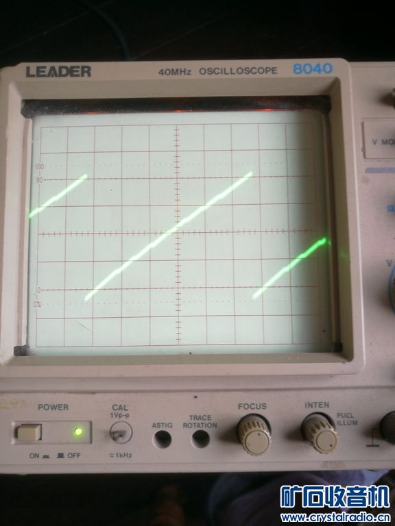

忙乎了几天,锯齿波不正常,不知什么原因,反复检查接线无误,没招了。
你用的是模块还是集成块,再仔细查查。
 楼主| 发表于 2019-4-13 18:35:48 | 显示全部楼层
lzt69302 发表于 2019-4-13 17:38
波形看一个周期内分成了上下两部分,请老师分析下可能是什么原因?谢谢!
告知一下X轴的档位,以便判断频率,Y轴的档位,以便判断波幅,另外,示波器是放在直流输入吗?
锯齿波的频率大约是20Hz,幅度大约是4v(与模块上的基准电压有关)。
还可以测一下TLC5615模块的cs脚,在扫频时,有一个频率约为4K的方波。

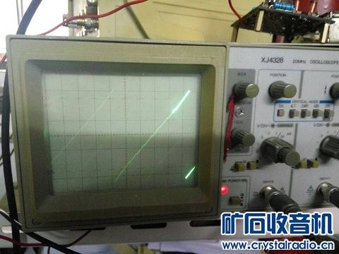

我测量了TLC5615各脚的波形,和各脚的在线工作电压,你参考参考对比对比。
发表于 2019-4-14 18:17:55 | 显示全部楼层
感谢sjp和楼主老师的热心指导,下午重焊了一遍,成功了,太高兴了,谢谢!
