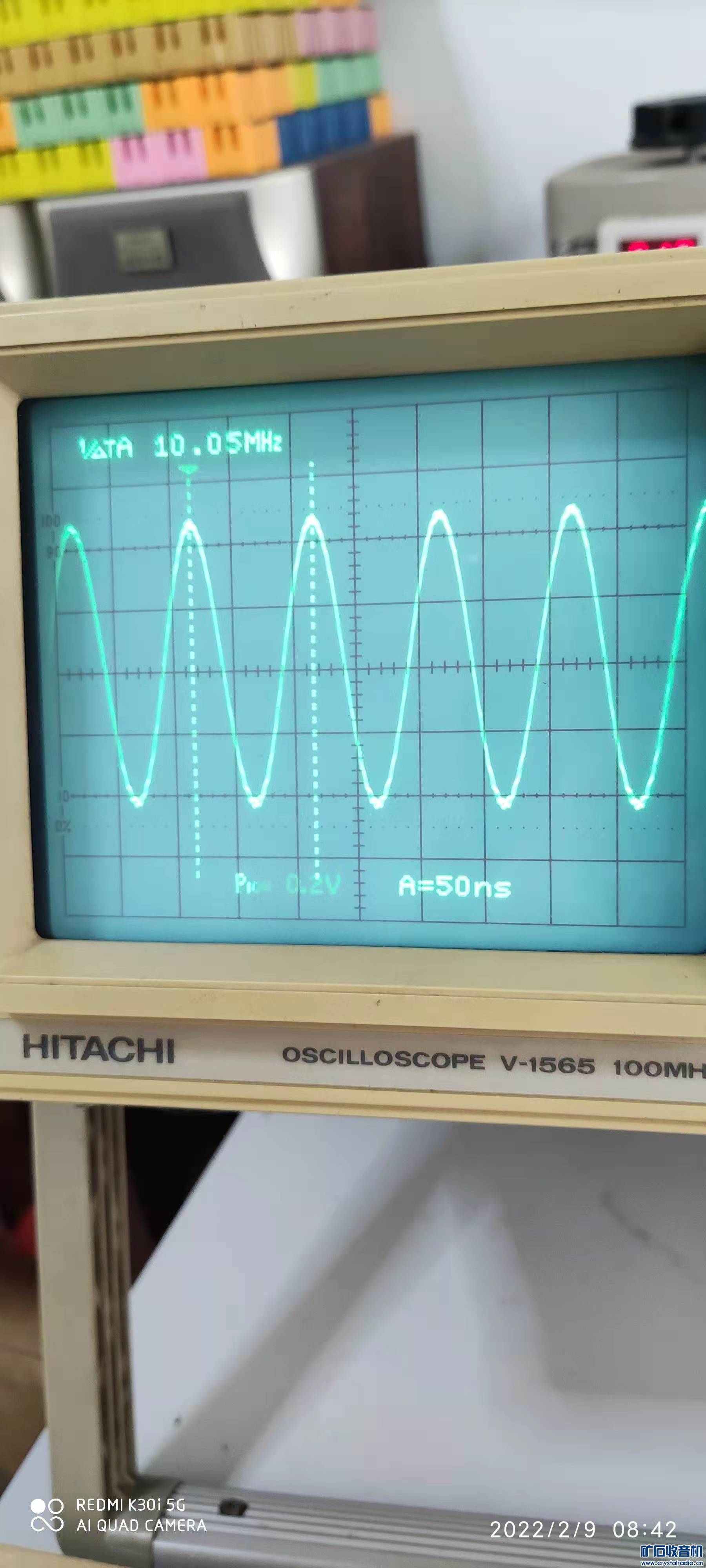

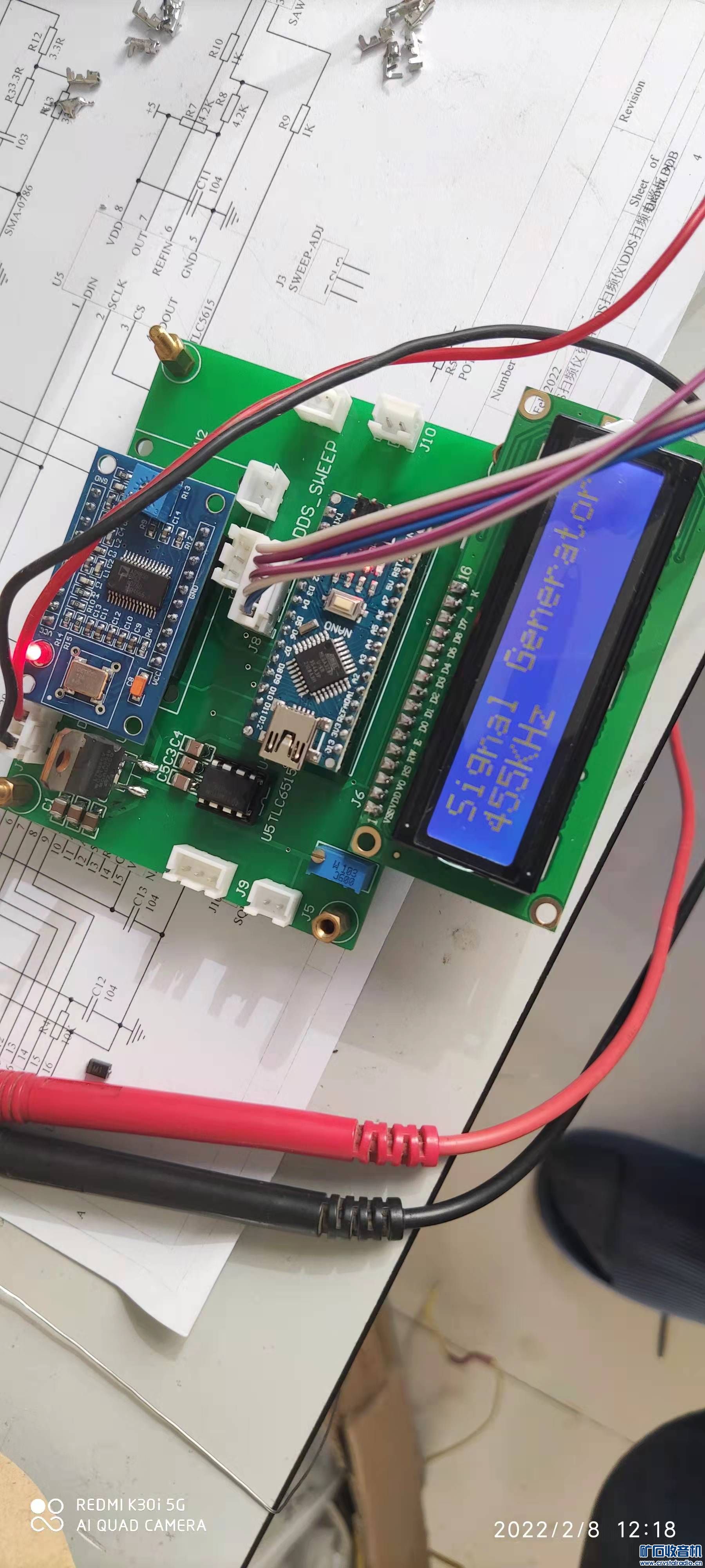

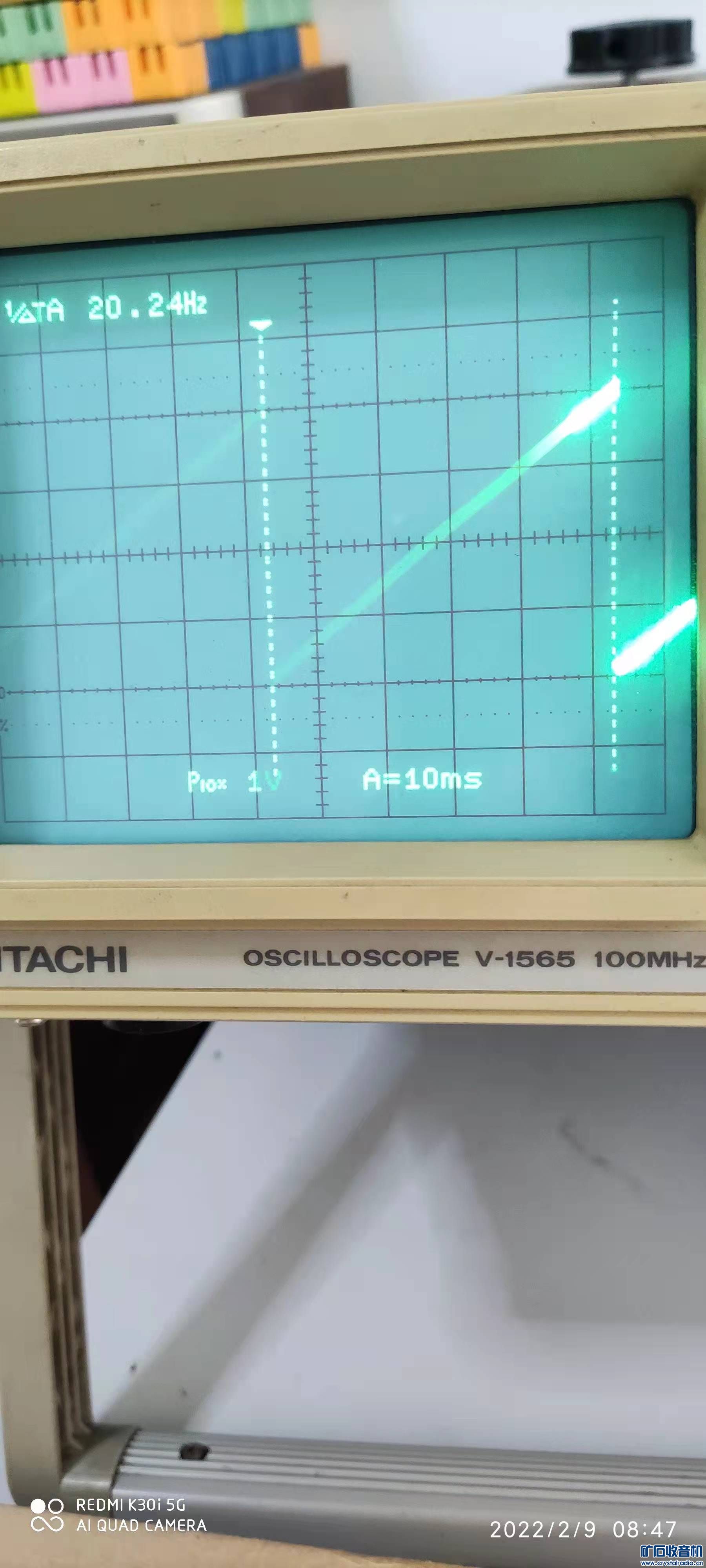

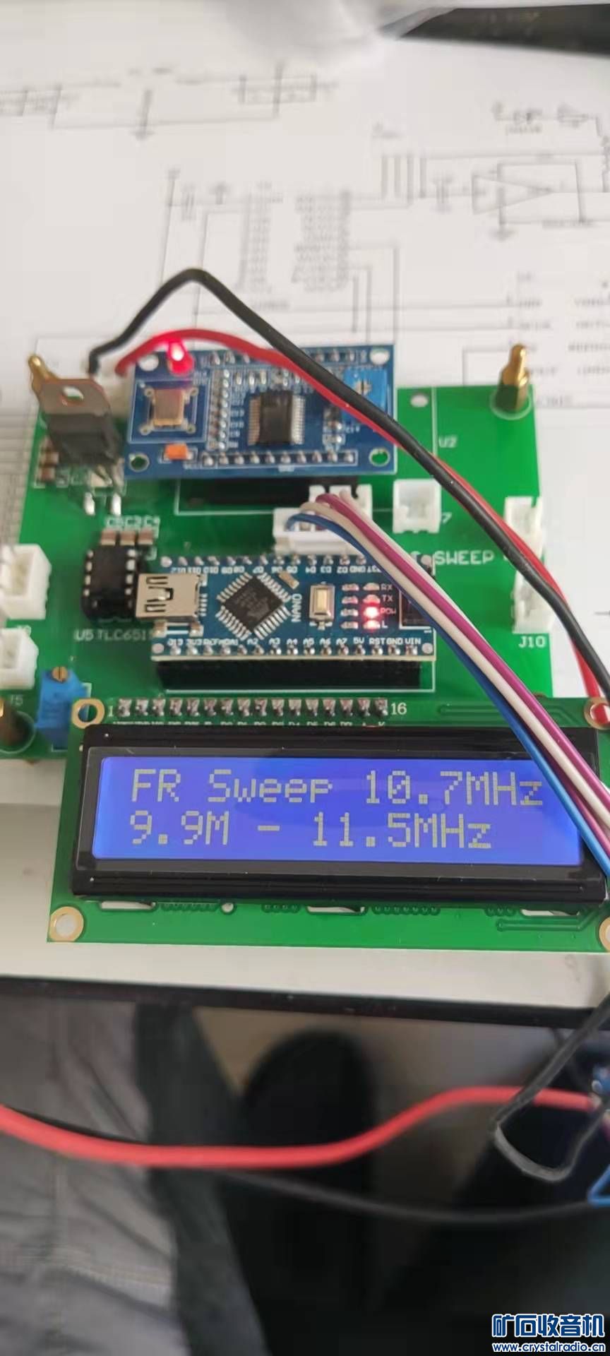

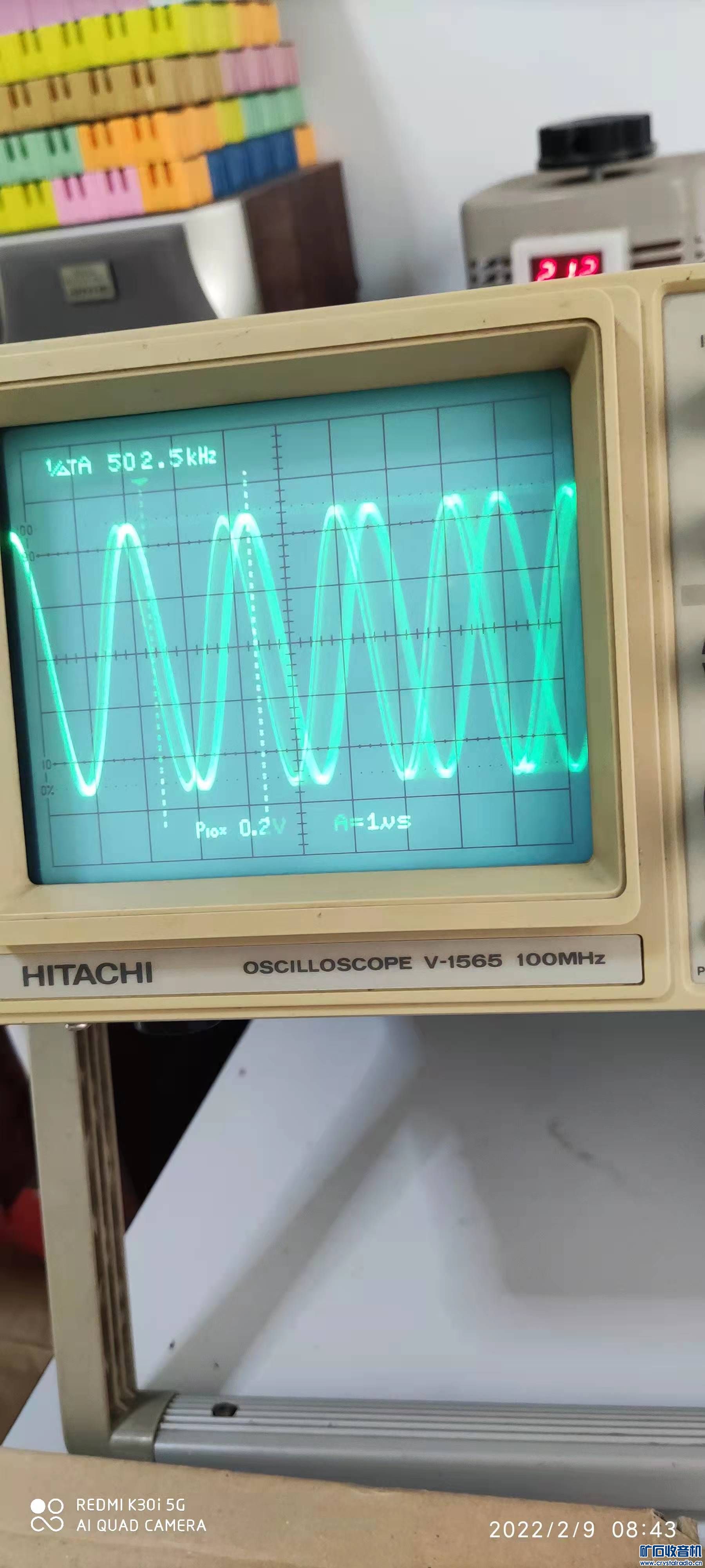

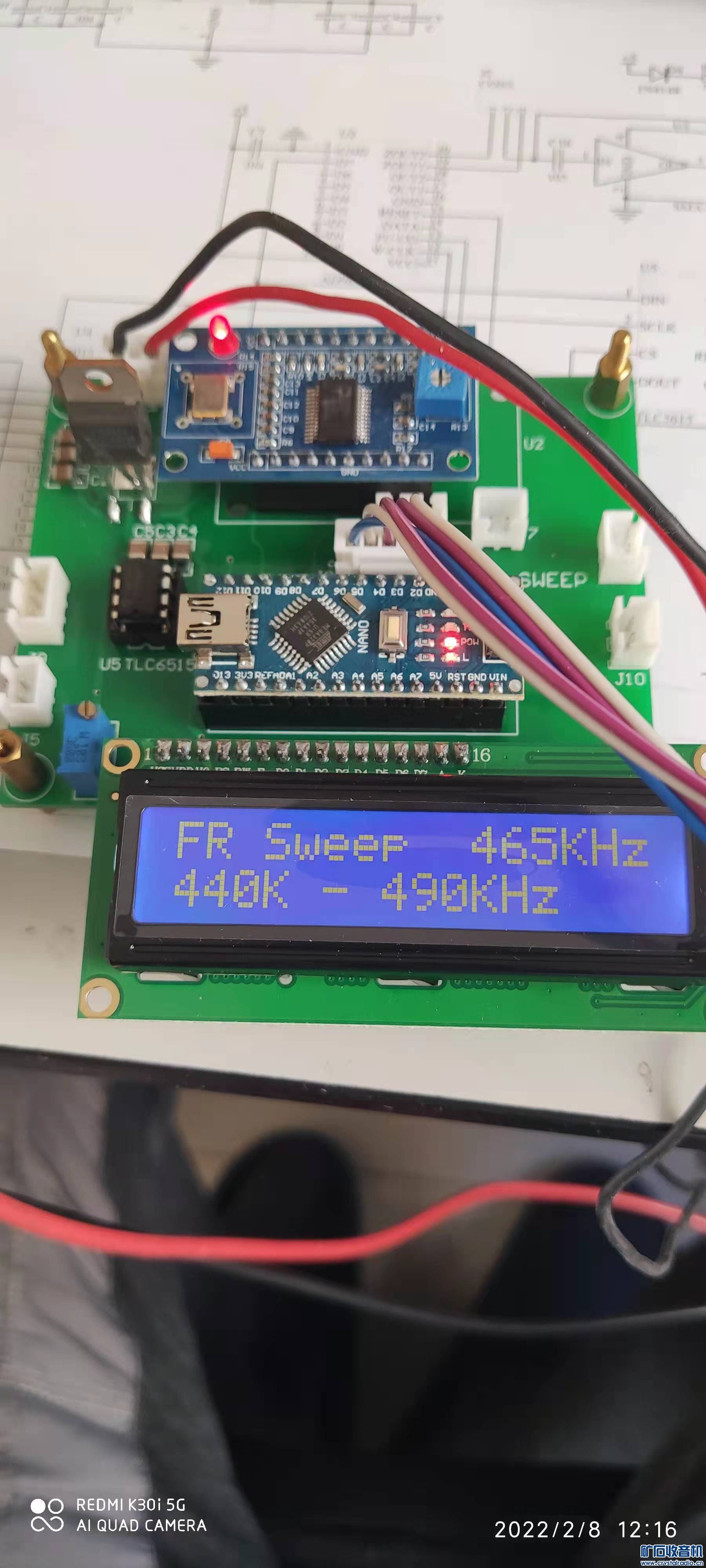

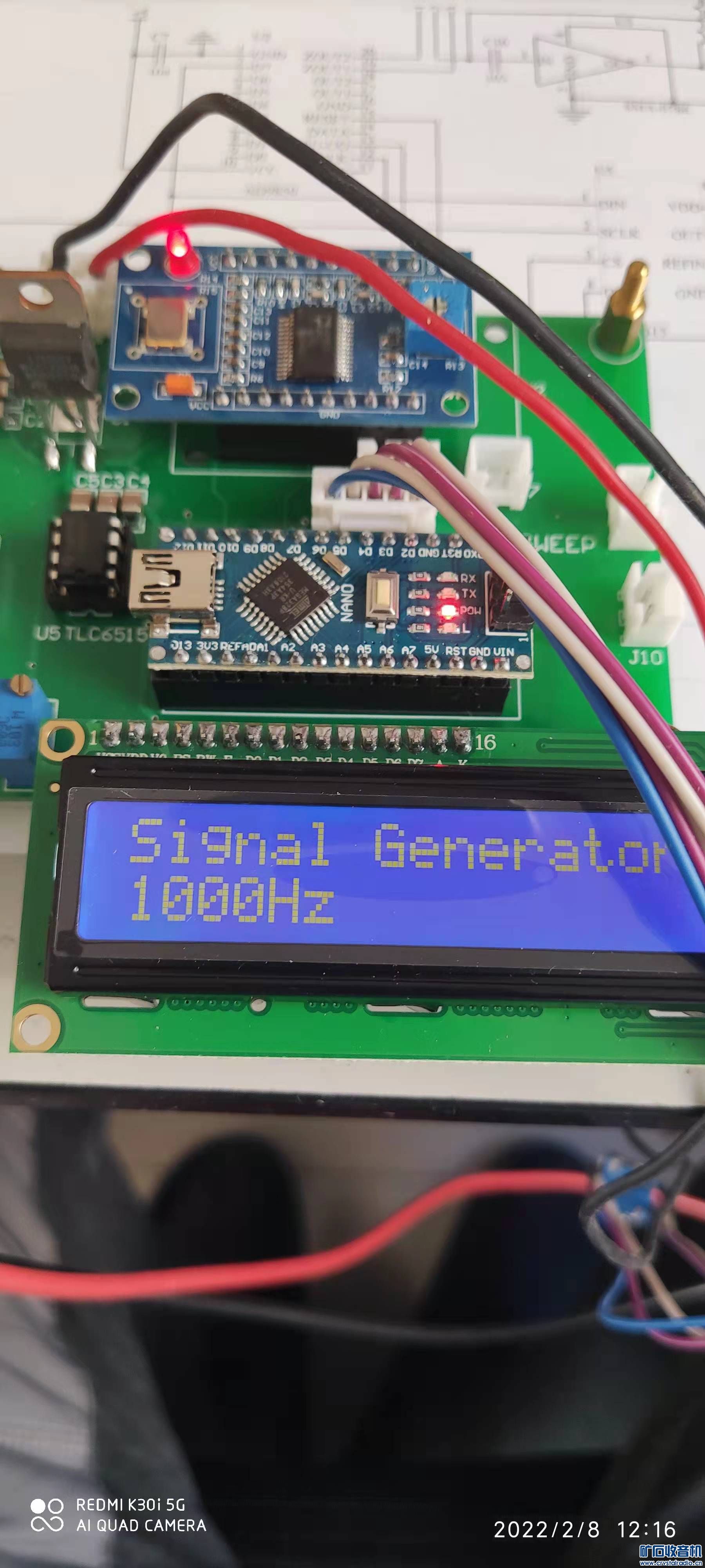

板子做好很长时间了,一直没时间搞,过年还没上班,昨天开始焊板子,今天上电还算顺利,基本正常。
发表于 2022-2-8 13:28:57 | 显示全部楼层
感觉扫频输出太小了,只有两毫伏的样子,不对吧?
发表于 2022-2-8 15:49:56 | 显示全部楼层
各位老师,板子上5615输出锯齿波和频标方波输出正常,但是9850的四个脚都没输出,怎么回事?
发表于 2022-2-8 22:12:17 | 显示全部楼层
找到问题了,新画的板子封装孔竟然没做金属化
发表于 2022-2-9 19:30:11 | 显示全部楼层
zhuangmushu 发表于 2022-1-18 12:22
信号源    扫频仪    示波器     我都没有     师傅给科普一下    这3者区别
信号源就是输出信号用的,各种频率波形,高频低频音频,,,三角波,正弦波,方波,各有各的用途,还有调制波,比如调幅波,FM调频波等等。扫频仪是观察频率响应的设备,示波器用来观察信号波形,比如上面提到的各种信号波形,详细解释可以百度一下,
发表于 2022-2-9 19:36:16 | 显示全部楼层
连了几根线,基本正常了,扫频信号出来大概有一伏

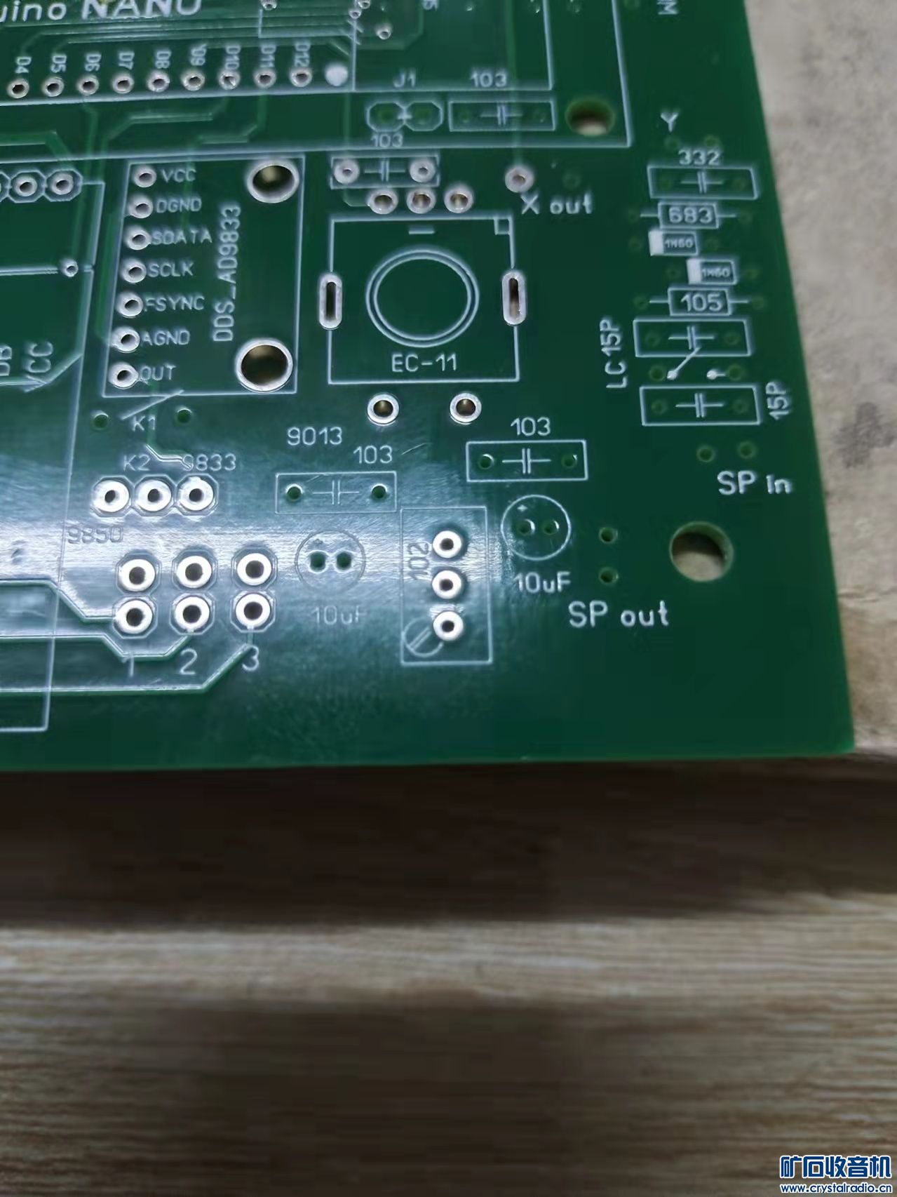

Nano   和  板 收到  谢谢!  问下w102   是电位器吗  选多少参数?w102  下面的  那123   3个脚分别接什么?
  k2是切换   旁边的9013装哪里?
右边332应该是瓷片电容吧?  下面的683是电阻吗?  sp in上面是15p   15p上面那LC是什么?
