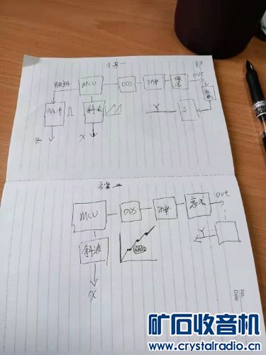

谢谢,我把扫频频率设定在20hz左右,我也是怀疑阻抗匹配的事,先不管了,准备画个接口板把这堆东西连起来。我得dds能够1024级调整波形幅值,输出不加衰减电路是不是也可以。我qq381122238方便的画加个qq吧

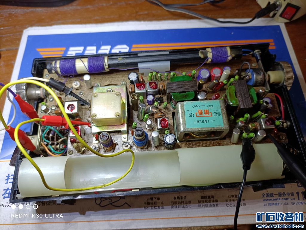

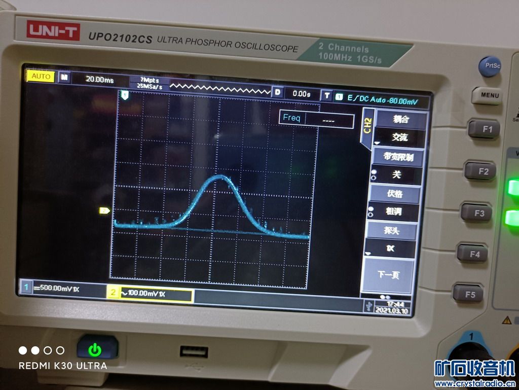

装上洞洞板,测了一台红星401-A四管收音机中频曲线,还算可以用,只是频标看不见,不知道是什么原因。
发表于 2021-3-10 20:08:12 | 显示全部楼层
palyer 发表于 2021-3-7 12:44
DDS直接输出的电压幅值比较小,个人觉得对调试收音机来说是足够了。幅值不够高,总觉得缺点什么,为了尽量 ...
如果只用来调试收音机,没有必要提高幅度,因为收音机需要输入的信号是毫伏级的。我设置衰减为三档,分别是1毫伏、2毫伏、10毫伏。上楼的这个中频曲线是用1毫伏档测的。

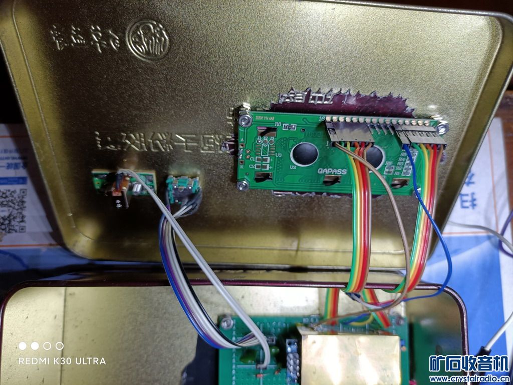

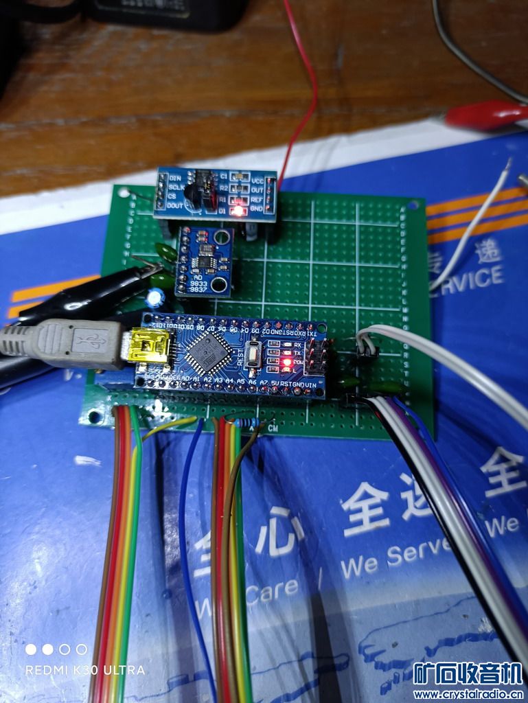

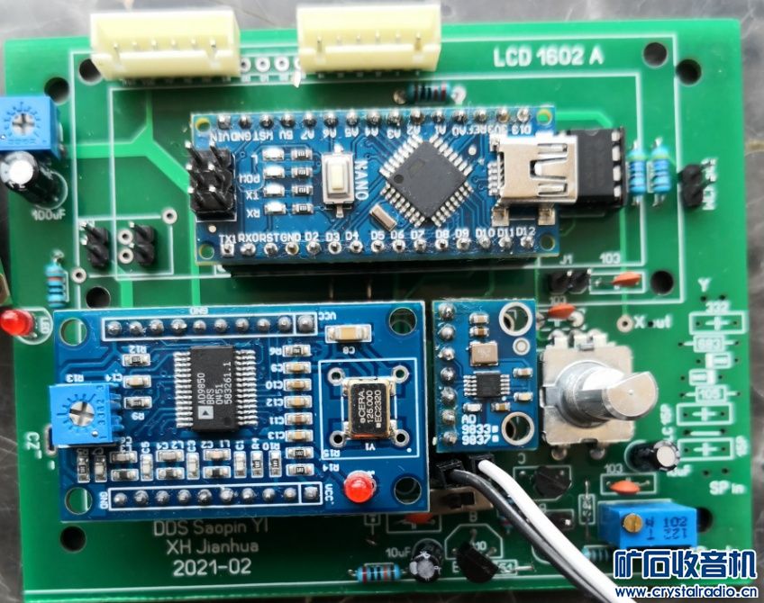

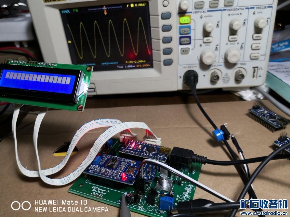

折腾了两个星期,主要是购置模块,元器件,收到控制模块后学上传程序。本来准备在洞洞板上慢慢连接,看见有矿友打板成功,就直接当伸手党啦,求了一块相对比较早期的板,已经非常方便啦。今天最后的元件到了,可以通电试试啦。
发表于 2021-3-13 15:35:45 | 显示全部楼层

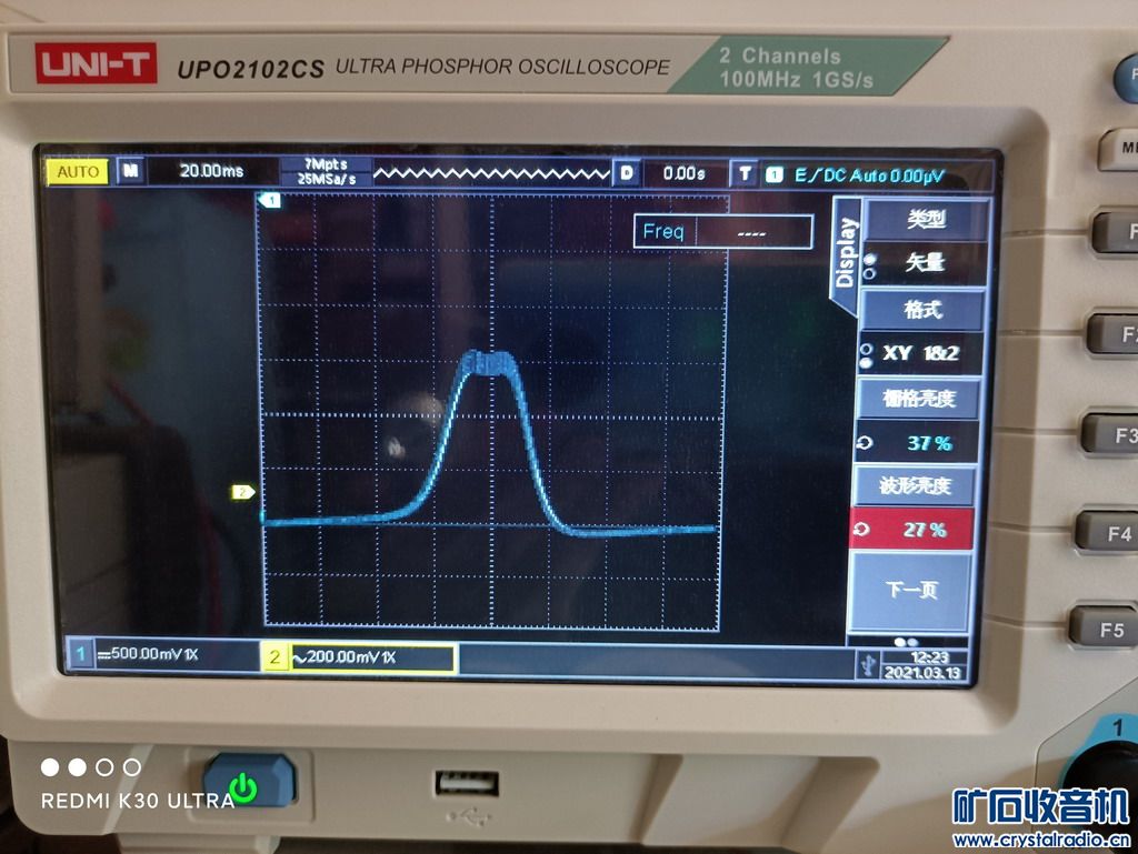

把信号发生器装入铁盒里,调试了几台收音机的中频曲线,波形还不错。
海燕B331收音机中频曲线
春雷3P2收音机中频曲线
发表于 2021-3-13 15:55:11 | 显示全部楼层
波形漂亮,就是没看到频标。请参见本贴25楼palyer老师的说明第5点频标的设置,调整下看看。
发表于 2021-3-13 16:23:27 | 显示全部楼层
“4.4方波频标下连接方法
   将方波信号连接示波器外部触发端口,CH1接方波信号,CH2接扫频信号,示波器调整为下降沿触发,触发模式调整为外部(或外部DC)触发,调整 TIME/DIV,可以获得左右适当的幅度。”
看起来挺复杂的,怎么调触发还不大熟悉。
另外两个接口接方波,CH2接扫频信号,跟原来的接法不一样。原来是CH1接锯齿波,CH2接检波输出,不知道楼主说的是否有误?
得摸索一下了
发表于 2021-3-13 17:43:23 | 显示全部楼层
zeng_zww 发表于 2021-3-13 16:23
“4.4方波频标下连接方法
   将方波信号连接示波器外部触发端口,CH1接方波信号,CH2接扫频信号,示波器 ...
我是CH1接锯齿波,CH2接扫频波,调X-Y模式,示波器上有7间隔相等的根明亮竖线(标标),你这没有,是否调成了外触发方波频标的方式了。

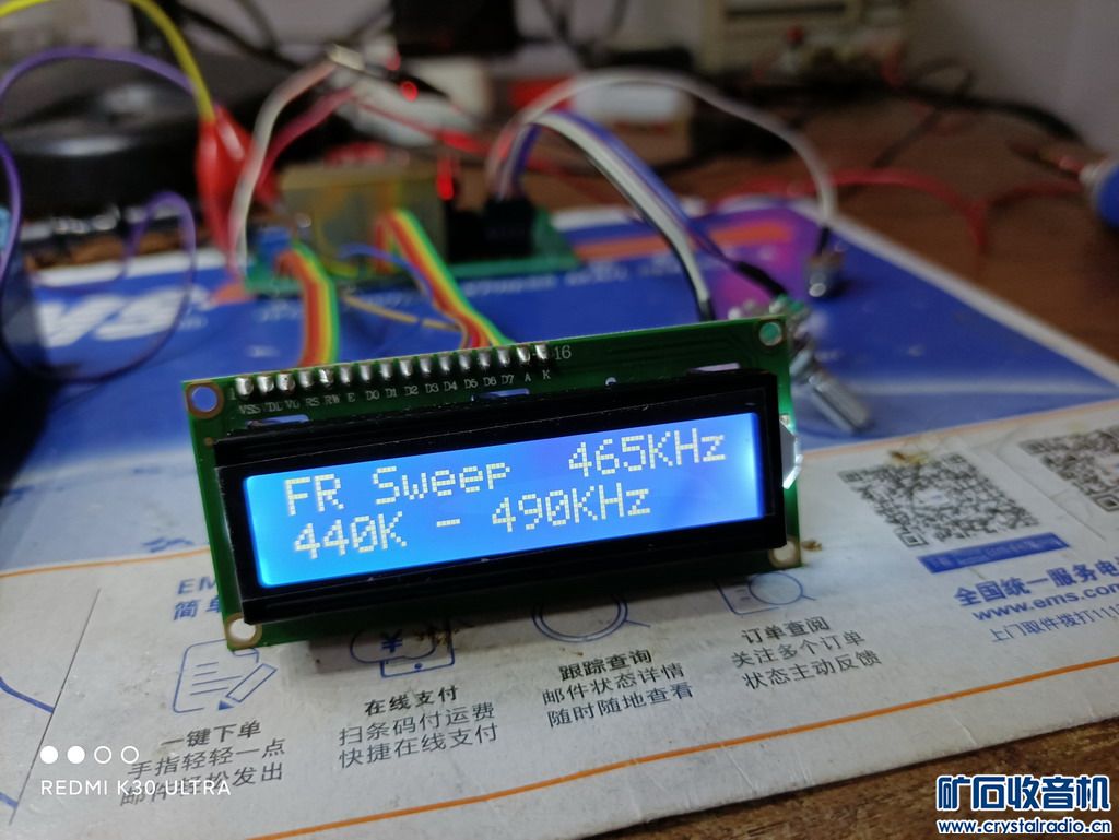

上电,指示灯正常,示波器接扫描输出有波形输出,按K1,波形输出变化,有纯波形,也有扫频信号。指示屏幕没信号输出。调100K只能调出一排方块。
发表于 2021-3-13 17:52:23 | 显示全部楼层
“4.4方波频标下连接方法
   将方波信号连接示波器外部触发端口,CH1接方波信号,CH2接扫频信号,示波 ...
5、        设置
在设置模式时,旋转编码器左右旋转用来选择数值,按下旋转编码器确认,切换到下一输入项。
5.1 Freq Mark 频标方式选择
  可以选择两种 0-亮点频标
                      1-方波频标
   Yes – 确认,No – 放弃
