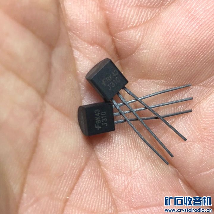

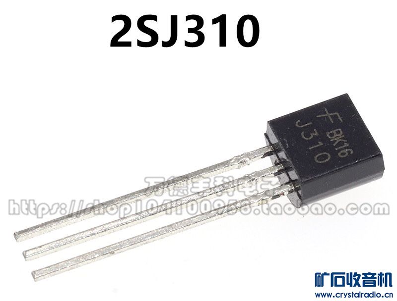

匹诺曹 发表于 2021-3-7 19:15
我是在你的作品上加了一级放大、一级射极,通过示波器观察465KZ输出达1.85V、1.6MZ 1.56V,波形不失真。
j310是什么管全名是什么
发表于 2021-3-26 19:52:58 | 显示全部楼层
好像就叫J310,不知道与2SJ310是不是同一个
发表于 2021-3-26 19:56:44 | 显示全部楼层
xiaoyaoke777 发表于 2021-3-26 18:38
j310是什么管全名是什么
网上搜了一下,似乎就是2SJ310
发表于 2021-3-26 20:10:11 | 显示全部楼层
a_fu 发表于 2021-3-26 19:56
网上搜了一下,似乎就是2SJ310
谢谢  找到了就是它

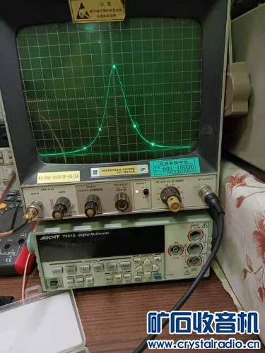

发表于 2021-3-29 10:25:46 来自手机 | 显示全部楼层
终于搞出来了
发表于 2021-3-29 12:17:24 | 显示全部楼层
祝贺成功!模拟示波器显示的亮点很亮,可惜我的模拟示波器坏了,还没有修好,现在只能用数字示波器。

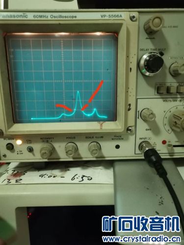

发表于 2021-3-29 12:22:30 来自手机 | 显示全部楼层
这玩意检波探头和阻抗匹配很重要。我在上面栽了个跟头

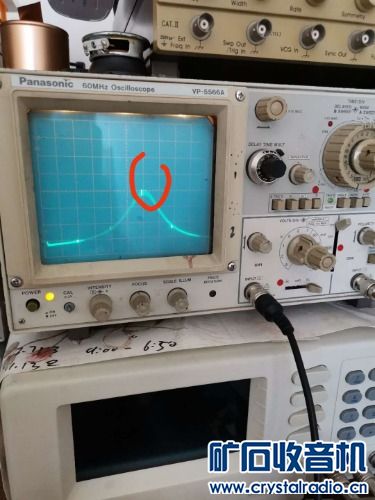

发表于 2021-4-4 22:08:39 来自手机 | 显示全部楼层
红色区域为什么会厚一点,是检波探头的事吗
