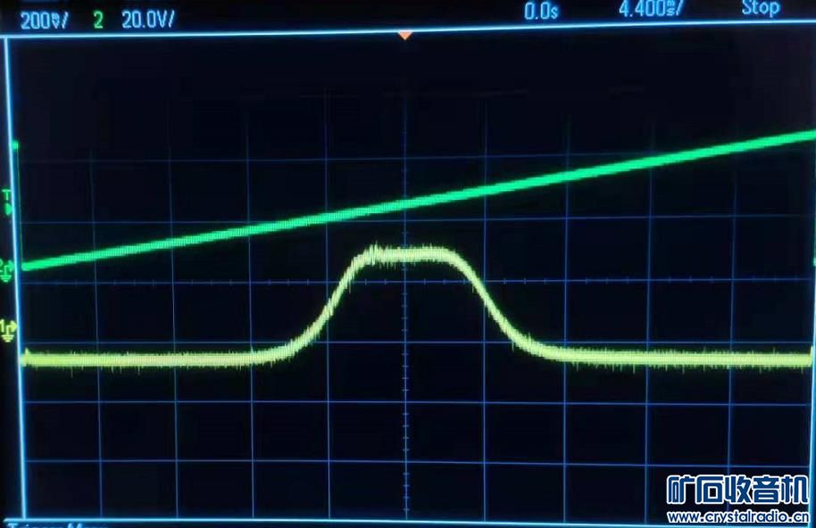

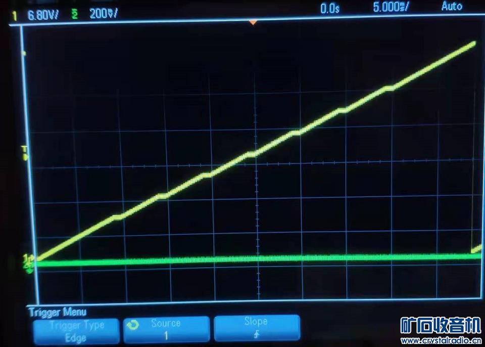

   平常比较少在数字示波器上做扫频,为了解答前面几位的问题,找了台以前的收音机,进行了测试,分X-Y模式和通常2通道模式来讲这个问题,拍照匆忙,大致看一下吧。我是业余的,用词不准确的地方或不对的地方,敬请指出。
1、扫频信号在亮点频标模式下有两个波,信号和锯齿波(带台阶)
在方波频标模式下,有三个波,信号、锯齿波(不带台阶)、方波

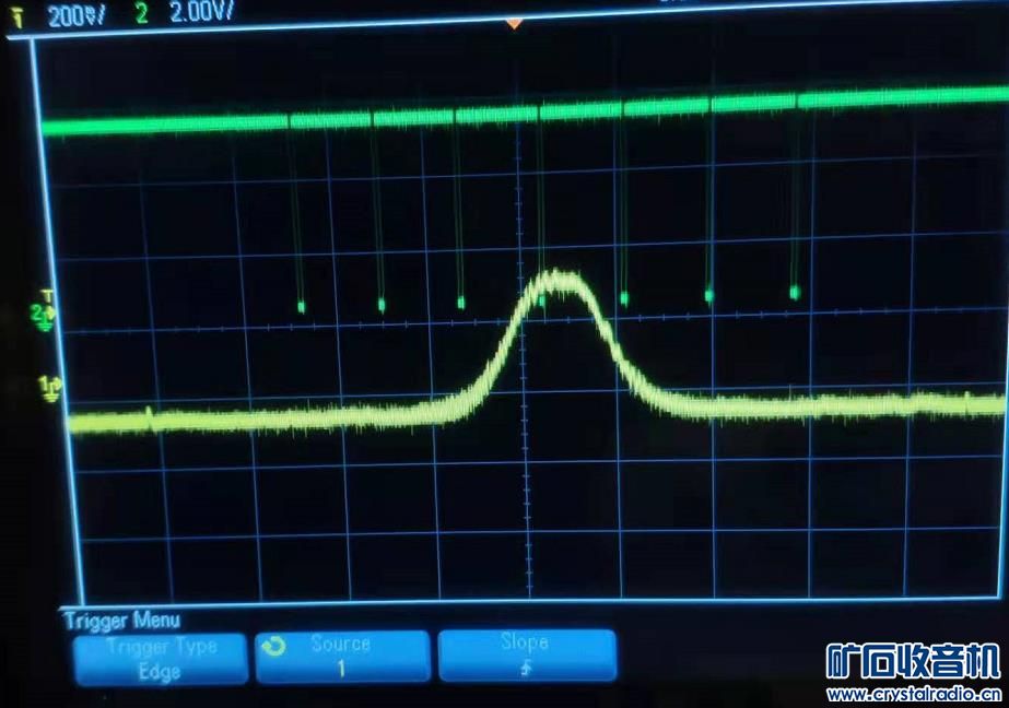

其实我认为,由于这个扫频发生器频率是数字合成的,而且是线性的,非常准,数字示波器上有刻度,如果把一个波完整铺满屏幕,完全可以看刻度,有没有频标,我认为其实问题不大。
可以用下面的方式来显示频标,把频标模式设置为方波:
3.1如果示波器有四个通道没有什么好说的,放到方波频标模式,接到三个通道上。比如CH1=信号, CH2=锯齿波, CH3=方波,用CH2来触发,把三个波形都显示在屏幕上好了,一目了然。
3.2如果示波器只有两个通道,先后这么接CH1=信号, CH2=锯齿波,用CH2来触发,如果调得差不多了,可以看到这样的图
再换到CH1(信号)来触发,把CH2换为方波信号,就可以看到频标了,这时可以进行精细调。
为什么先CH2(锯齿波)触发,后CH1(信号)触发,那是因为,在中周没有调好的时候,信号波峰还看不到影子,没法同步。
当然,也可以试试用方波来触发,但是,由于方波这个7个下沿不是铺满整个完整的周期的,会引起图形左右滚动,把示波器的水平挡位调整到某个时间时可能有稳定的显示,但大部门时间同步不是很稳定。
以上供参考。

 楼主| 发表于 2021-3-16 11:39:09 | 显示全部楼层
补充一张图,如果细调示波器水平扫描时间和触发电平,让一个完整的锯齿波占满整个屏幕的话,7个方波亮点是可以做到点点压线的。
