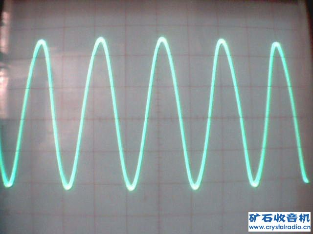

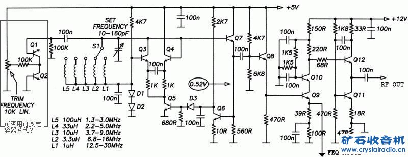

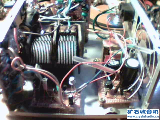

最近又做了一个信号发生器兼扫频仪,高频振荡部份几个月前做过,最初是在本坛看见的:
http://www.crystalradio.cn/bbs/v ... 5%B7%A2%C9%FA%C6%F7
       这个电路有很多的优点,它几乎不需要调整任何零件参数,波形自然就很好,振幅的一致性也比较好;所使用的振荡线圈很容易得到,甚至只用色码电感就可以了;

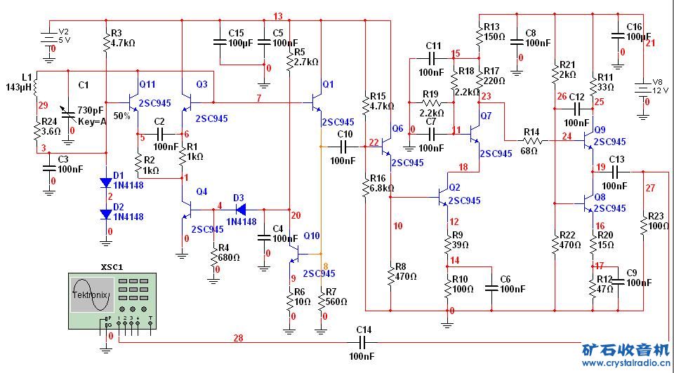

       这次制作,晶体管没有采用以前采用过的9018,而是全部采用一个CRT显示器的拆机件H945P(可能是2SC945),其余零件,如电容、电阻和二极管等大多也都来自CRT显示器的拆机件。这个电路的后半部份可以将振荡信号放大到2V以上(用示波器测量),在中波和短波范围内推动胜利VC9808+数字表的频率档完全没有问题。
       15伏电源与12伏之间用了一个7812稳压块;12伏和5伏之间使用了一个78L05稳压块。实际安装时,图中电阻R24可能需要适当调整,它影响波形和输出幅度的均匀性。中波振荡线圈用的是CRT显示器的拆机电感,标称135μH;短波振荡线圈是一个老式电子管收音机的短波振荡线圈(6-18MHz);因为机箱体积小以及波段开关档位限制,仪器只设两个波段,另外设了一个外接线圈档,可随时根据需要外接线圈;仪器的机箱使用一个PC机电源外壳。

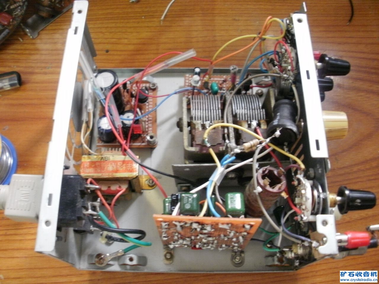

 楼主| 发表于 2011-3-25 15:50:46 | 显示全部楼层
原帖由 CJA7819 于 2011-3-25 15:33 发表
高手,脱了瞧瞧
相机的数据线不在身边,只能用摄像头拍。实际制作时感觉,对于这个仪器来说,旧电源壳还是偏小一点,本来还想将频标检测部份放进去的。
 楼主| 发表于 2011-3-25 15:55:24 | 显示全部楼层
换一个角度,可以看见锯齿波电路板和15V电源电路板。
发表于 2011-3-25 18:40:32 | 显示全部楼层
这款振荡电路确实不错,我最早是在国外一网站看到的。它是一台高频Q表的振荡器,本身具有稳幅功能,我当时搭电路实验了一下,确实非常稳定。

 楼主| 发表于 2011-3-25 20:56:33 | 显示全部楼层
谢谢nyll88评分!再来一张清晰一点的内部照片。
      这个仪器,实际上可以成为100kHz到30MHz的高频信号发生器以及其中某频段的扫频仪。其锯齿波的输出电压大约在0~7V左右,与切换开关K1切换到测试位置的稳压值相似。需要作扫频仪时,根据扫频范围选择变容二极管,中波范围的选容量较大的149,短波范围的选201,先将22K电位器调到靠地端,频率计接到高频输出插头上,调节可变电容C1找到扫频的最低频率,例如450kHz,调节22K电位器,查看是否包含465kHz,再看高端是否去到大约480kHz。正式扫频时,K1切换到工作位置。

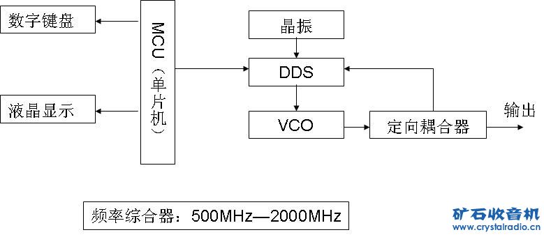

发表于 2011-3-25 21:02:32 | 显示全部楼层
频率步进最低多少?这个频段比较低应该好实现,另外,若要求频率稳定度高的话可以加锁相环路。

发表于 2011-3-25 21:36:14 | 显示全部楼层
老兄动手能力真强,我以前做过一个频综,可以参考一下:
注意,定向耦合器的耦合输出(鉴相)部分应该经滤波去控制VCO,图上的那个箭头有误。

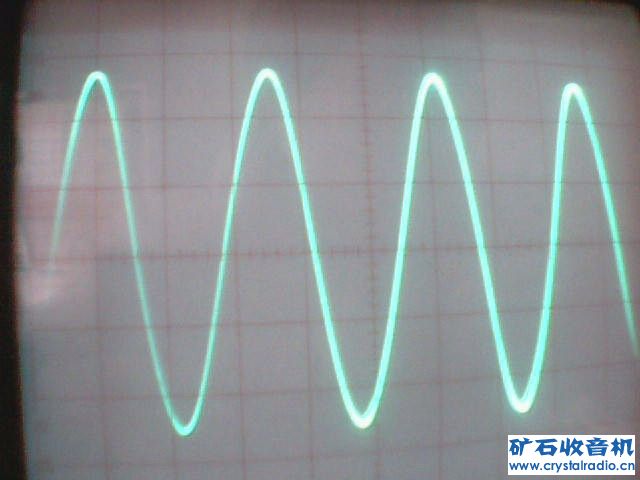

 楼主| 发表于 2011-3-28 12:34:51 | 显示全部楼层
为了方便大家对照效果,发一个中波和短波范围内输出幅度变化的视频,手机拍的,视频文件后缀是3gp的。
       大家可以看到在中波范围内(大约512kHz~1628kHz)输出幅度是很均匀的;短波范围内(大约6~19MHz)不如中波的好,随着频率的增高其幅度略有下降,但不是很明显。
