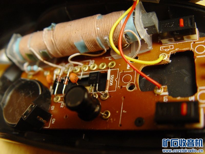

看到第二届DIY大赛参赛作品里的hujingdi坛友的作品“鼠标、点动、电调、数显单管机+ 频率计”非常喜欢,于是我也想仿制一个。但是试过变容二极管组成的电调谐电路后发现效果不佳。原电路的调谐电压直接由10K电位器两端供给变容二极管和线圈,可能会使谐振的信号电流损耗掉,尝试的结果是收不到电台。在变容二极管和电位器间串一只470k电阻后才可以收到电台,但是感觉声音沉闷。另外可能是电源电压太低,达不到频率覆盖的要求,只能收到一个电台,所以自己制作的单管机还是用可变电容好了。
      这只鼠标接触不好已经下岗,正好废物利用。
      拆除“内脏”,保留电路板。电路板上的铜箔全部去除,打上铆钉。由于没有好的工具,钉铆钉只能用钳子当锤子,十字螺丝刀当冲头,所以打出来的板子样子比较难看。鼠标顶端的零碎也要适当拆掉一些。
      电路是经典的636,不过三极管用了9012,而二极管是两只1N4148。由于磁棒短,线圈的质量对整机接收效果很关键。这次用了60股线绕制,效果比单股网线强不少。
      加了再生,从集电极取出信号回馈到线圈。再生电容的调节也挺方便的,因为作为定片的网线芯表面很光滑,外皮很方便在芯线上滑动,这样绕在外皮的漆包线和芯线间的电容也跟着变化。
        线路板背面比较狼狈
        非常遗憾,由于鼠标比较小,不能像坛友那样竖直安装可变电容,就没法利用鼠标滚轮来调谐啦。利用滚轮的位置将可变电容固定好,再放好鼠标按键组件,最后装上拨轮。耳机插座是一台坏MP3上拆下的小体积插座,适当修饰后可以放到原线缆出口位置。
        喀喇昆仑之鹰
        该机接收效果不错,但是最大的优点是手感好。本来鼠标的外形就是按照人手的工程学设计,收听的时候手掌握住它,拇指和食指轻轻一转就可以从容的寻找电台。

很巧妙,亮点在利兹线圈绕的比较好。检波用的是4148么?老式鼠标的内部空间更大。

磁棒较短,利兹线单层80圈绕不下,只好绕两层。检波是两只4148. 如果鼠标空间大可以改造滚轮来调谐,手感应该更佳。
