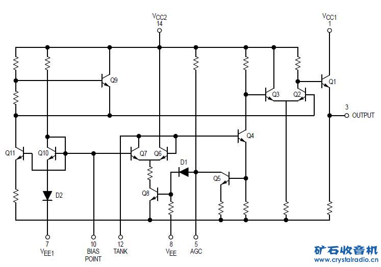

听说摩托罗拉的MC1648芯片不错,买了几片声称二手的,准备做一个对照试验。这个芯片内部电路与这次做的电路很相似。

用一块MC1648P搭了个简单振荡电路,发现第5脚加接一个3.3K左右的电阻是必须的,否则得到的波形近似于方波。

我买的4片MC1648,三片是韩国的,一片估计是菲律宾的(PHIL),你买的都那里产的?在第5脚加电阻之后波形和幅度变化情况都比较好,可就是不明白为什么一定要加那个电阻。从手册给的电路图看,是不需要这个电阻的,
大黄胖胖的帖子:http://www.crystalradio.cn/bbs/v ... p;extra=&page=1中也没有提到需要在第5脚AGC那里接电阻。再对照分立元件做的本帖第二图的Q10,集电极那里也不需要接电阻到地。
        我试用的那一片是韩国的,暂时没空试验其它三片,回头再仔细试验试验。
        还有,你用的电位器是多大的?

看手册Figure10:Method of obtaining a sine_wave output
获得正旋波的方法
我是按照这个说明做的,可变小电阻是提供AGC电压的,我是顺手用了个10K的。对照手册,应该是跟链接D1的那个内部电阻分压,获得AGC控制电压。测试了下的阻值,为3K。示波器是国货,安泰信,不贵,能用,不过就别指望性能怎么样了。

是我看手册不够仔细,现在找到了。
