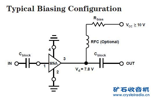

A08用过没有?做VCO的功放如何?
发表于 2011-4-23 07:54:16 | 显示全部楼层
很有兴骤,請介绍介紹
 楼主| 发表于 2011-4-23 10:01:11 | 显示全部楼层
A08没有用过,从资料上看倒是很简单。
发表于 2011-4-23 10:10:37 | 显示全部楼层
如果频率在100MHz左右,可以使用高速运放,比如LM7171.更高频率的话就要考虑使用UPC1651,UPC1659等高频放大器了
