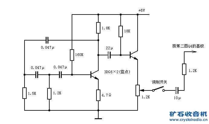

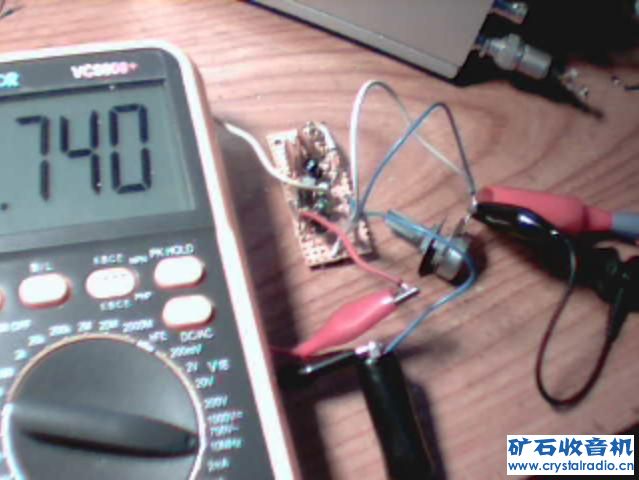

为了使仪器更加完善,今天加了调制用的音频振荡器。这部份电路很简单,只用了两只老晶体管3DG6。这个电路工作电流约4毫安,振荡频率为740Hz左右,经仔细调整第一个三极管的发射极电阻(4.7欧),振荡波形不错。

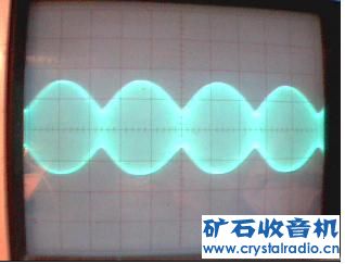

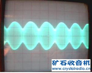

调幅波也很漂亮,调幅度可随意调节。

音频振荡电路元件不多,装在一块很小的洞洞板上。1.2K电位器用于控制调幅度。
