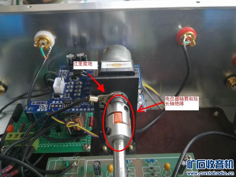

 楼主| 发表于 2019-5-11 23:22:41 | 显示全部楼层
ILXTF 发表于 2019-5-11 23:11
嗯,很好。对了,你说这机器底噪大,我听说甲类好像都有沙沙声,你指的是不是这种?
交流声和沙沙声都是,静态电流大,增益高就容易出现交流声和沙沙声,PCB需要精心布局,注意排线工艺和接地方法才能降低交流声。其实甲类对电源的波纹要求很高的。一般放的滤波容量都比较大,我在本机并联到20000uf的时候交流声仍可以减低。不过最终因为噪声可以接受并没有并接。

 楼主| 发表于 2019-5-19 12:46:55 | 显示全部楼层
ILXTF 发表于 2019-5-12 14:12
哎,我家里那个原本的功放就是因为有噪声,所以我很烦不想用。
找到了噪音不稳定的原因了,是加长轴有时和外壳短路,感生电流,并经过原来的连接铜轴传入电位器,开始的时候为了避免这个情况曾经想把电位器放在前后级之间,因为,仅后级的增益低很多。后来忘记了 ,。。。。网上购买了软连接轴(绝缘),装上效果很棒,现在噪音10cm以内可闻。
变压器铁损大,比较热,加了风扇。现环境温度26度,可以连续工作3小时以上,50多度,懒得测量了。
