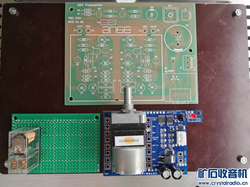

不会,不会。。。主要是主变压器只有一组电压,而前级和遥控部分的电源问题还没有考虑好。还想要 ...
这台合并机用到了50v,43v,9v,12v而主变压器只可以提供50v的电压,今天终于找到了一个变压器应该通过拼凑可以满足其余的三种电压。

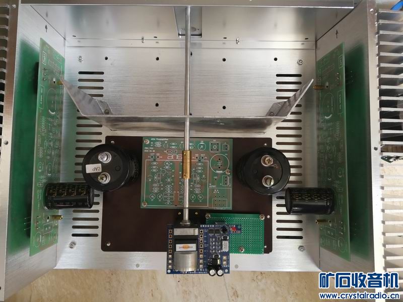

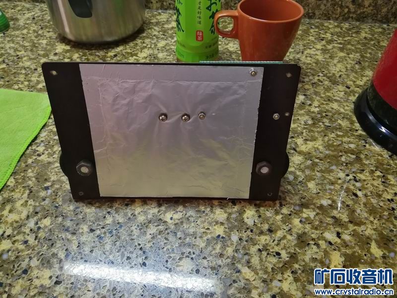

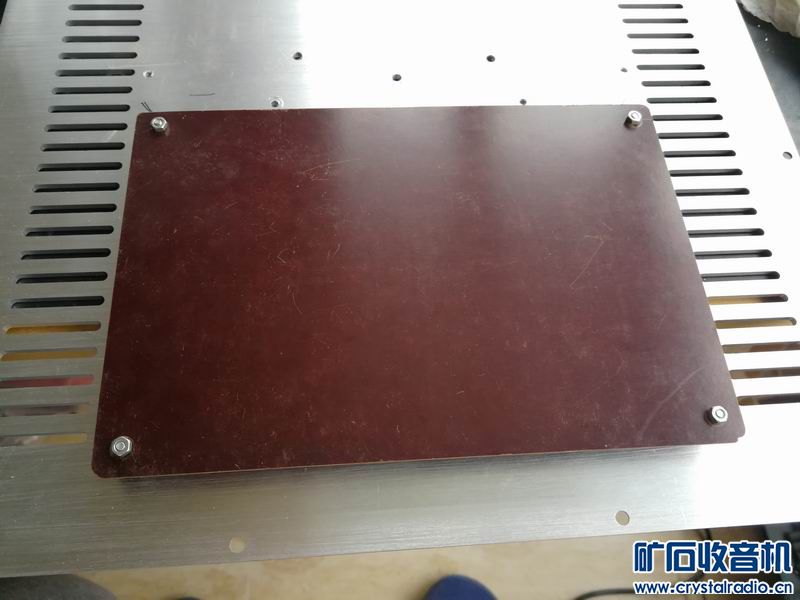

 楼主| 发表于 2019-4-21 18:07:07 | 显示全部楼层
继续更新,所有孔洞加工完成,布局已固定。因为前级也在此机箱内,220V交流要穿过前级,因此增加了一个衬板,一是固定滤波电容,二是充当一屏蔽层,把高压和前级做隔离。屏蔽层是用不干胶粘贴的锡纸,加工费劲儿,稍不小心就会破,就要重新来。

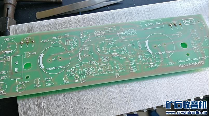

挺简单的,买的套件。http://www.crystalradio.cn/forum.php?mod=viewthread&tid=1648221&extra=
淘宝上3对管K1058/J162的套件板子吧?
我正在做49830推两对东芝2SK1530/2SJ201的机子,自己设计的板子
