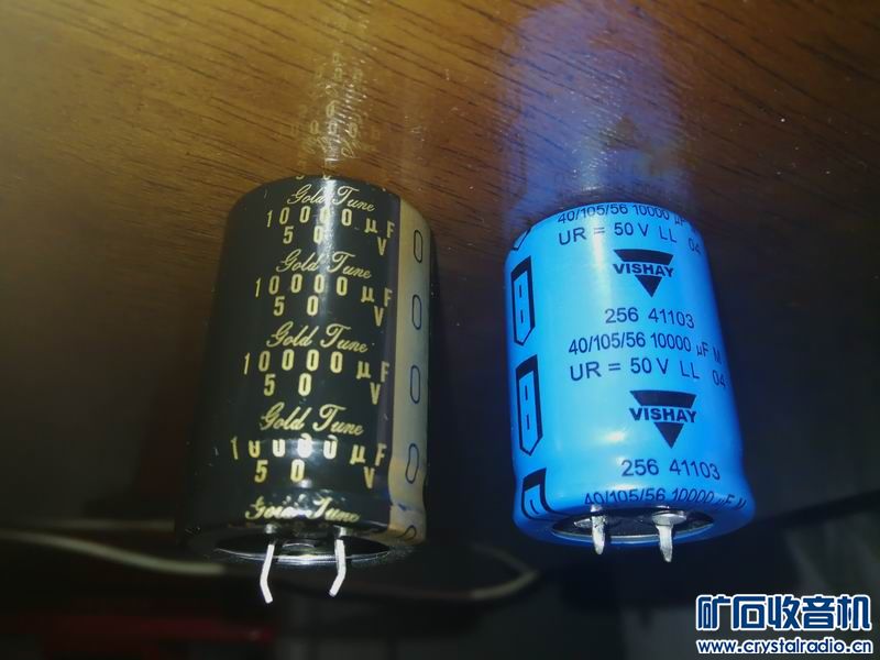

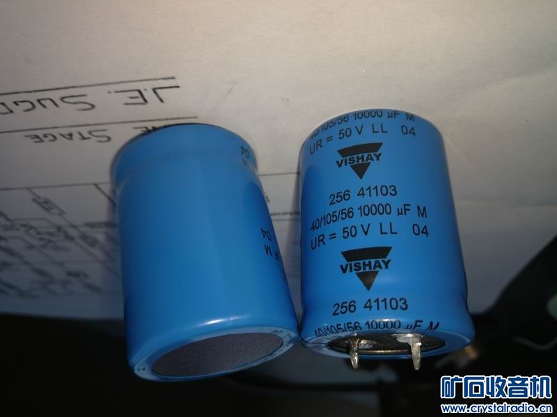

虽然不喜欢堆料,但是看似不合格的料是绝对不能容忍的,担心安全。再次购买了一对用于输出的电容。同样的规格,50v 10000uf,一个尺寸为30*45mm,新买的为31*40mm,这个矮胖子居然比体积大的nichicon还要重。沉甸甸的,但是也是made in china。测试容量分别为9994uf和10010uf。一对价钱含税100元。

ppypp 发表于 2019-4-25 18:33
主滤波电容用过品种很多,RiFa169颇有胆味,值得选择,用电桥测量数据也不错,关键是这个15000uf/40v的不 ...
没有亲耳比较滤波电容的影响 ,只是看了烧友的文章,对RIFA还有飞利浦的评价不错。据说VISHAY收购了飞利浦

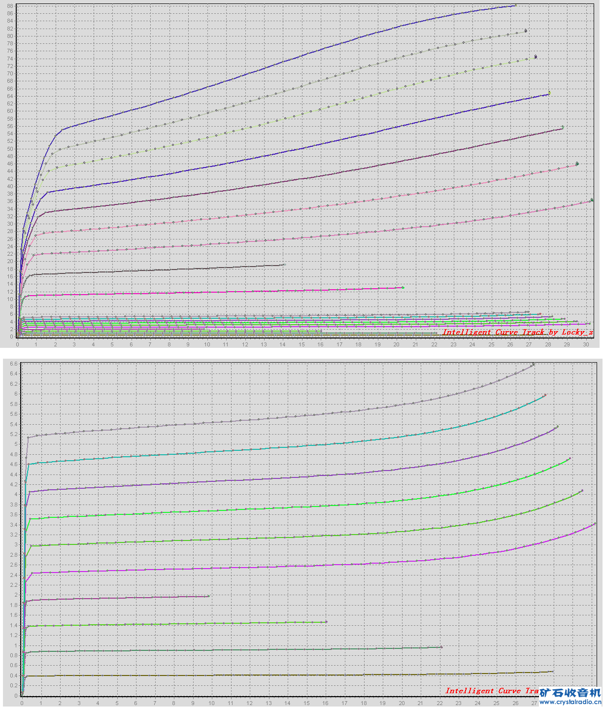

另外,那谁一直强调管子配对,买了图示仪吗?

lsw8888 发表于 2019-4-30 14:38
买的都是成品对管,不用自己测了。
商家用什么测的? 万用表测的话,即使放大倍数一样,你一上图示仪,你发现其实完全不是那么回事。
 楼主| 发表于 2019-4-30 15:55:43 | 显示全部楼层
啥年月了还用万用表测? 我做1969时,对于大功率管就已经都是搭电路测试了,足够用的(你看过瑟顿这个电路的架构吗?根本不需要的精准配对的。从成本来看,你要花数百元买上一堆正品管子,然后用图形测试仪去挑选,你觉得划算吗?
发表于 2019-4-30 17:18:25 | 显示全部楼层
lsw8888 发表于 2019-4-30 15:55
啥年月了还用万用表测? 我做1969时,对于大功率管就已经都是搭电路测试了,足够用的(你看过瑟顿 ...
不划算,所以在管子少的时候,我根本就不会考虑配对,抓起来就上。   等下,告诉我,MOS管怎么测开启电压的电路怎么用的?,因为据说太多并的话,有的几乎不动,然后有的热得要死。我有两个坏掉的逆变器,拆到了一堆的IRF640,我想做个并管的功放。

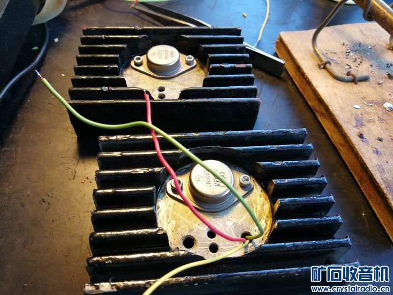

焊接完成了。把3055接上,进行调试。刚刚通电,正常,电压基本正确,可以发声了。静态电流不到800mA,中点电压23V。电源电压带载后46V。还有些小问题正在处理中。。。(图纸来自于其它网站下载,在此转贴)
