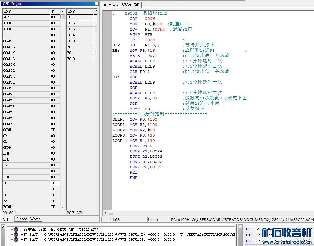

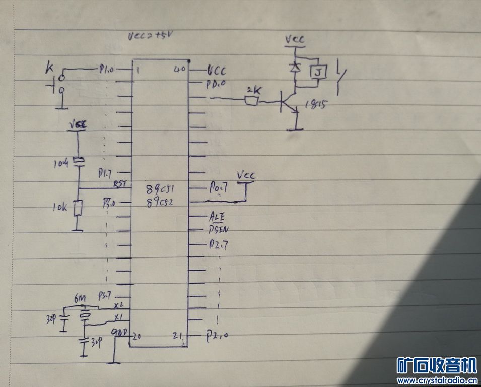

发表于 2019-2-6 13:39:07 | 显示全部楼层
cwhenao 发表于 2019-2-6 11:09
新年快乐!买了个89C52单片机,程序是一样的吗?能否给写个程序?谢谢
搞好了
;    89C52  晶振选6MHZ
       ORG   000H
       MOV   P0,#00H  ;配置P3口
       MOV   P1,#0FFH  ;配置P3口
       AJMP  STR
       ORG   100H           ;
STR:   JB    P1.0,$         ;等待开关按下
BB:    MOV R5,#16           ;立即数16送R5            ;
       SETB   P0.1          0.1输出高,开风扇
       ACALL DELP           ;7.5分钟延时一次
       ACALL DELP           ;7.5分钟延时二次
       CLR P0.1             0.1输出低,关风扇
JJ:    NOP
       NOP
       DJNZ  R5,JJ          ;没减完16次跳到JJ,减完下去
       NOP                  ;延时16次=4小时
       AJMP  BB             ;反复循环
;*********7.5分钟延时*****************
DELP:  MOV R0,#100
LOOP1: MOV R1,#100
LOOP2: MOV R2,#50
LOOP3: MOV R3,#30
LOOP4: MOV R4,#30
       DJNZ R4,$
       DJNZ R3,LOOP4
       DJNZ R2,LOOP3
       DJNZ R1,LOOP2
       DJNZ R0,LOOP1
       RET
       END
89C52-1.rar
96.31 KB, 下载次数: 78
发表于 2019-2-6 13:45:42 | 显示全部楼层
请问楼主有没有买支持AT89系列的编程器呀!
发表于 2019-2-6 13:46:33 | 显示全部楼层
流小新星 发表于 2019-2-6 13:31
如果我写就用定时器0发生10毫秒中断,10毫秒100次就是一秒,多定义几个时间变量秒分时,几句if() 语句就可以 ...
我不行啊,我自学的都是看指令表注解来写程序的。
发表于 2019-2-6 13:46:37 | 显示全部楼层
呵呵! 我也是从一条条汇编开始学的
网速不好一下两条重复的了

发表于 2019-2-6 18:41:29 | 显示全部楼层
cwhenao 发表于 2019-2-6 11:11
买了个89C52单片机,能给个程序吗?
STM8的程序可以给您,好几年没玩51了,暂时没有开发51的条件,临时拾起来有点费劲。
89C52需要配晶振,还要接复位电路,相对比较麻烦。您可以考虑考虑STC的8脚芯片,也是51内核。
您把编译、烧写的环境搭起来,程序其实没什么。大概就是开一个定时器,设定n个毫秒进一次中断。再定义一个用于累计秒数的全局变量,在中断服务程序里计数,比如100ms进一次中断,进10次中断后秒数+1。然后主程序里循环判断秒数是否到预设值,到了就把某个口线电平拉高,驱动继电器吸合。继续累计一定秒数后再把口线电平拉低,秒数变量清零。
您对定时精度要求不高,初学如果嫌定时器使用麻烦,直接写个延时函数也行,1ms延时循环1000次秒数+1,然后判断秒数是否大到预设值,到了后就执行相关动作。
现在开始学单片机,建议您跳过汇编,直接用C语言,将来搞东西时效率高,移植也方便。

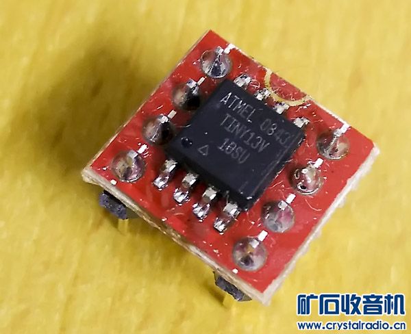

发表于 2019-2-7 10:42:11 | 显示全部楼层
cwhenao 发表于 2019-2-6 15:43
卫星上放风筝,高!
前面做荔枝的 tn13 就是 8 脚的单片机,SOIC 封装。该系列还有 SOT23 封装 6 脚的 此系列单片机全部无需任何外部器件,只接上电源即可使用。
前面的荔枝已经(缩短时间)用 LED 测试过,你可以直接使用、更改、烧写,别折腾你那个破 51 吧,还得一大堆玩意伺候它

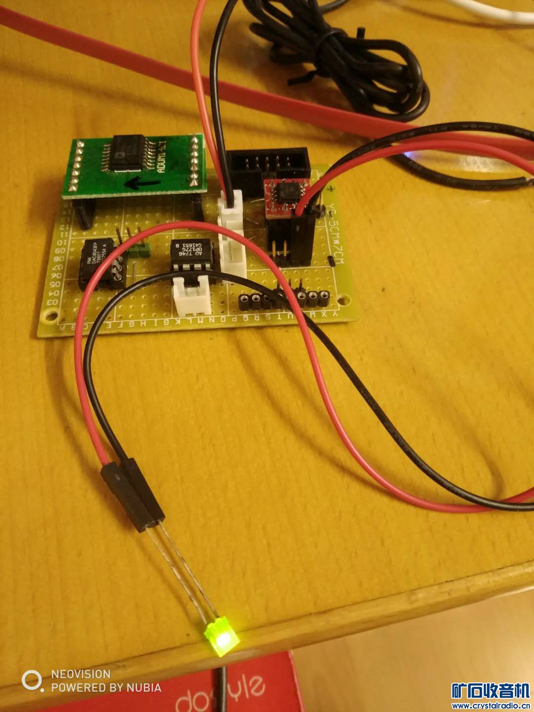

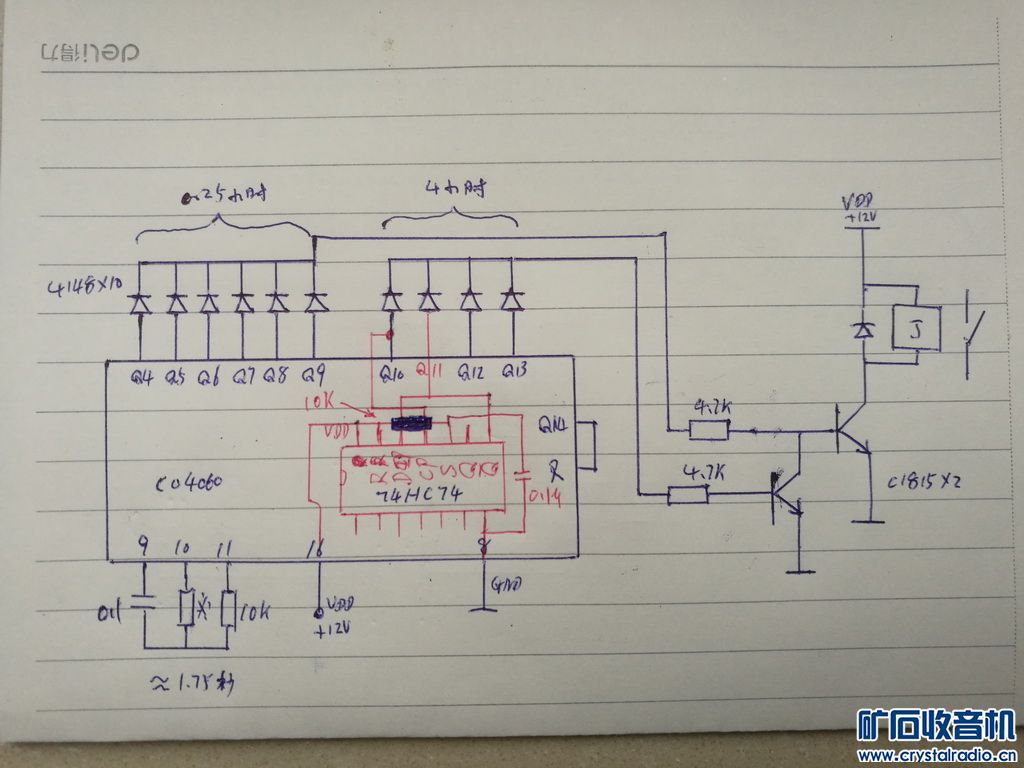

发表于 2019-2-7 16:33:54 | 显示全部楼层
一只CD4060长延时电路,Q4-Q9作为开启风扇时间约0.25小时,Q10-Q13组成长延时约4小时且Q10,Q11,Q12,Q13任何一个输出高电平都将把Q4-Q9封锁,由于CD4060没有Q11输出端所以长延时无法完成。我在这里用74HC74 D触发器补了个Q11,电路测试成功。演示用了较高的振荡频率10脚电阻33K,黄灯是继电器开启,白灯是Q10,绿灯是Q11。秒表看了一下3.47/57秒。
