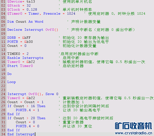

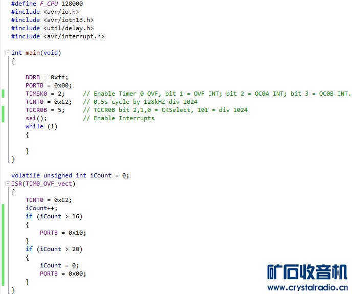

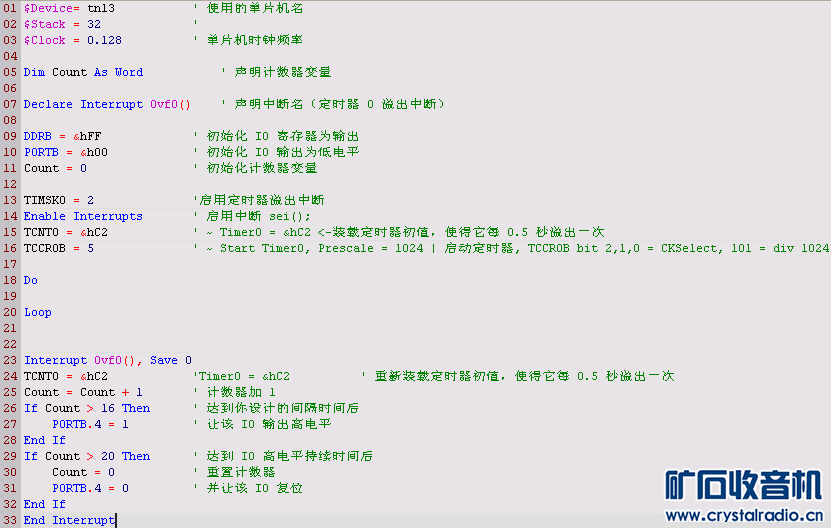

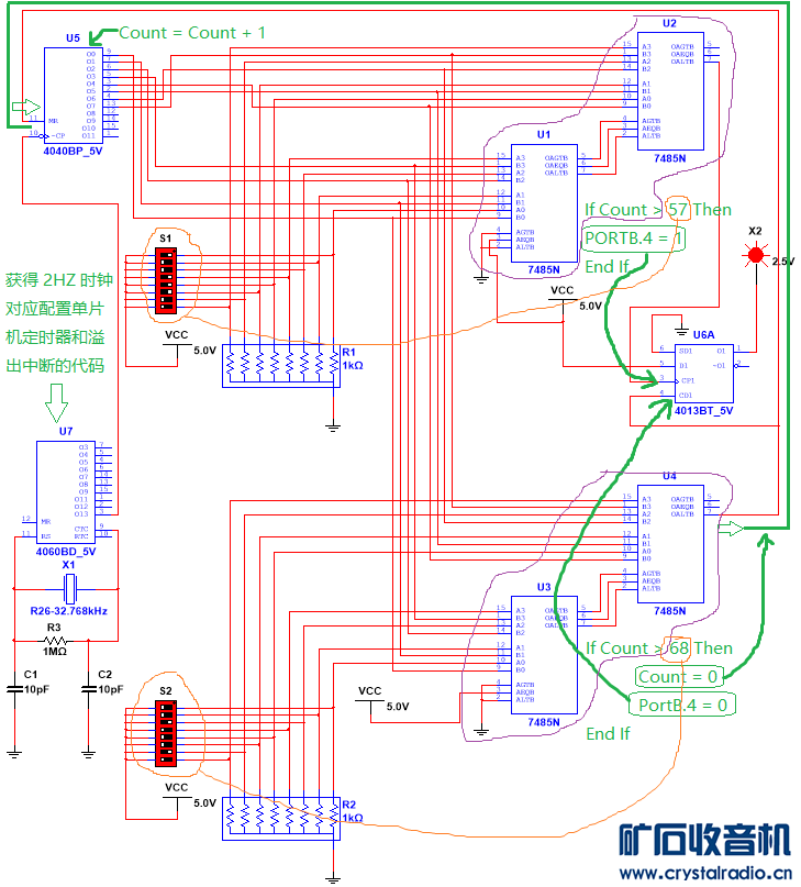

来了计数器+比较器的逻辑 IC 搭电路之后,我们来看看单片机如何实现。
我就知道有人一上来就汇编,可以说大多数坛友对单片机避而远之,就是这些人害的,搞得要用单片机多难似的 我上次还在群里提到过矿坛有个坛友的学单片机的文章,居然说 AVR 不推荐初学者的原因是它用 C 语言,难学。群友纷纷表示,先不说 AVR 都快凉了,居然有人说 C 语言难学的,难道非得汇编不成?
所以,我们首先要干掉这个拦路虎,那种甚么不会用汇编就没法在单片机领域做出多少成就啦之类的,我们只是业余爱好者!
那么用高级语言写刚才那个用计数器+比较器的逻辑电路如何呢?非常简单,就那么几句代码:
  1. Count = Count + 1                ' 计数器加 1
  2. If Count > 28800 Then                 ' 达到你设计的间隔时间后
  3.         PORTB.4 = 1                        ' 让该 IO 输出高电平
  4. End If
  5. If Count > 30600 Then                ' 达到 IO 高电平持续时间后
  6.         Count = 0                        ' 重置计数器
  7.         PORTB.4 = 0                        ' 并让该 IO 复位
  8. End If
复制代码
你看够简单吧 下面是完整的程序,当然为了便于测试我缩小了时间间隔。除了上面的代码之外的代码是初始化单片机的,比如初始化定时器,让它每 0.5 秒溢出一次,相当于得到一个 2HZ 时钟(对应 32768HZ 晶振 + CD4060);初始化单片机 IO,配置为输出之类,都是一些很固定的格式化代码。

发表于 2019-2-2 21:00:51 | 显示全部楼层
cwhenao 发表于 2019-2-2 19:13
才买了个单片机学习套装,还没来得及看,就好像是最简单的80C51,过了年学下最简单的C语言 你发的程 ...
写个 C 的版本 其实我觉得没啥区别,不过我那个 Basic 的封装得更好一些,起码不用直接访问寄存器。
但要按 C 的风格写也可以,不直观罢了

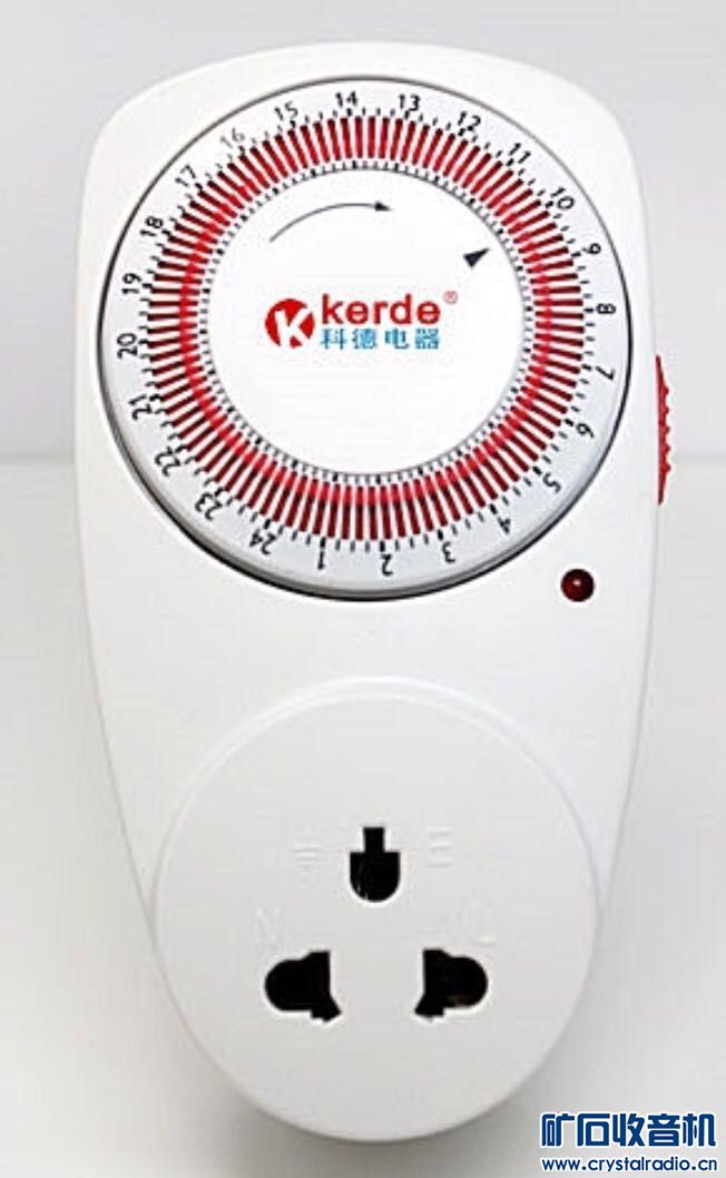

发表于 2019-2-4 00:29:08 | 显示全部楼层
说的越来越复杂,楼主都快被学单片机了一个机电定时器,简单粗暴。最小15分钟,24小时循环,周波电机。楼主若用4060,也挺热闹,如果输入一个一秒脉冲,16384分频后不是4小时,四小时应该14400分频,要用与非门神马的实现。秒脉冲发生器也可以用4060加一个手表晶振32768Hz。出来是2Hz,还要变1Hz。总之并不容易。

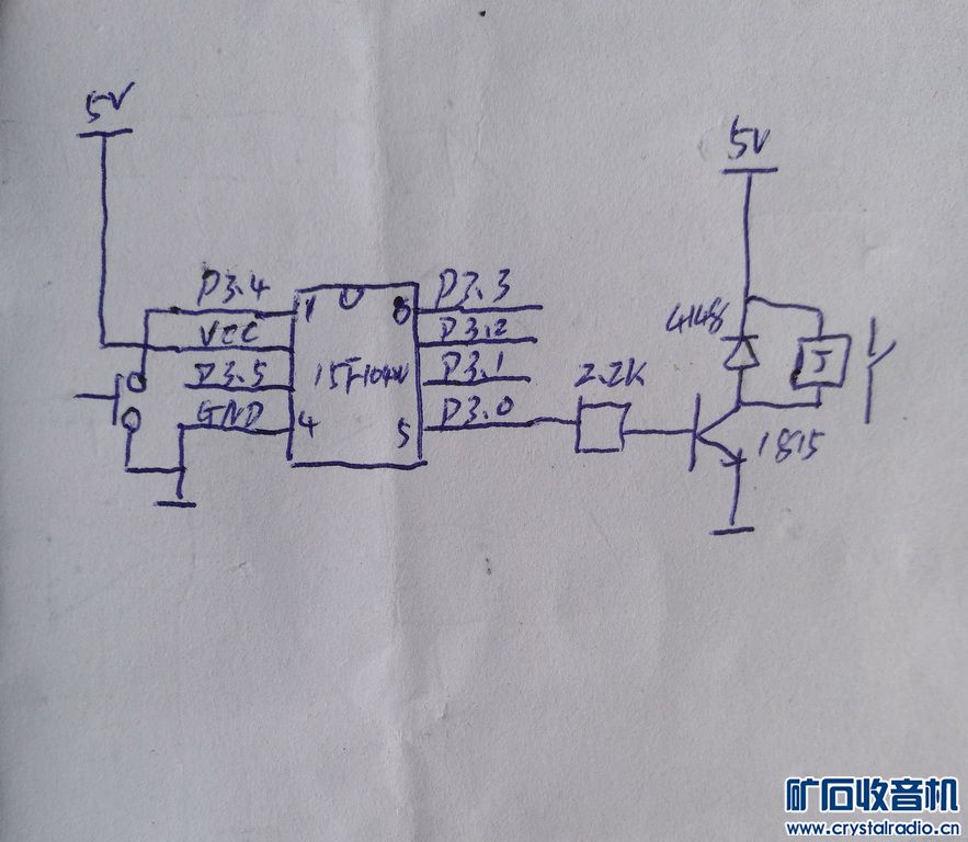

一个15F104W的最小系统,直接复制到编译器里编译就可以用了。

发表于 2019-2-4 17:00:33 | 显示全部楼层

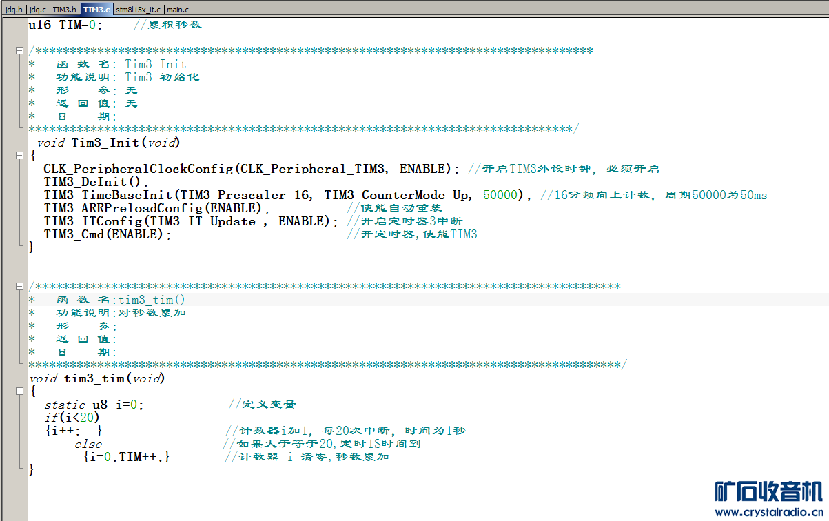

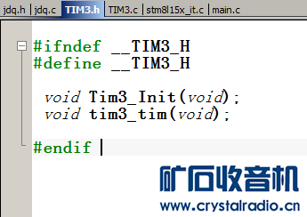

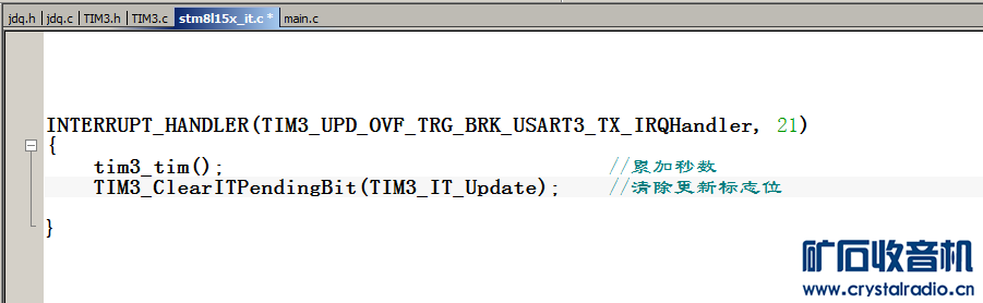

长延时还是用单片机简单。除去电源,硬件上就一片单片机、一只三极管和一个继电器,3个元器件就行了。

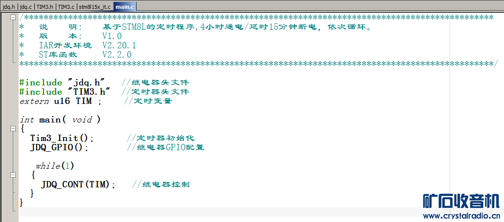

值班闲的没事,拿以前STM8做的项目改了改,一小会弄出您需要的程序。
程序主要流程是开启一个定时器,用定时中断的方式累计秒数,秒数达到一定值后使继电器吸合,大于一定值后继电器释放、秒数清零,反复循环。
主程序很简单,引用2个头文件,定义一个变量,然后反复执行继电器控制函数,JDQ_CONT()根据定时秒数决定继电器开闭。
中断服务,每20ms进一次中断,执行一次秒数累加函数:

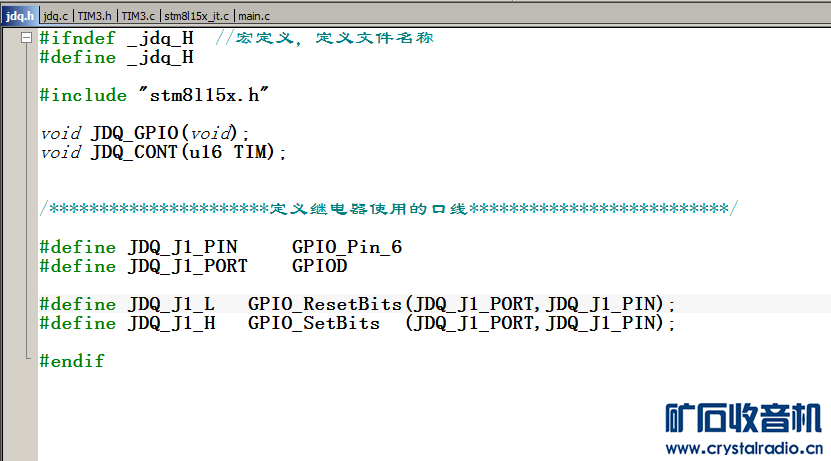

定时器相关,TIM3.H定义俩函数,TIM3.C内的函数体是定时器初始化和秒数累计。每50ms进一次中断,20次中断后秒数加1.
继电器控制相关,JDQ.H定义了继电器控制口线和俩函数,JDQ.C内有口线GPIO和继电器控制函数。秒数达到14400(4小时)令继电器吸合,大于15300(1小时15分)后继电器释放、秒数清零。
您是长时间定时,可调整定时器计数值,减少进入中断的次数。

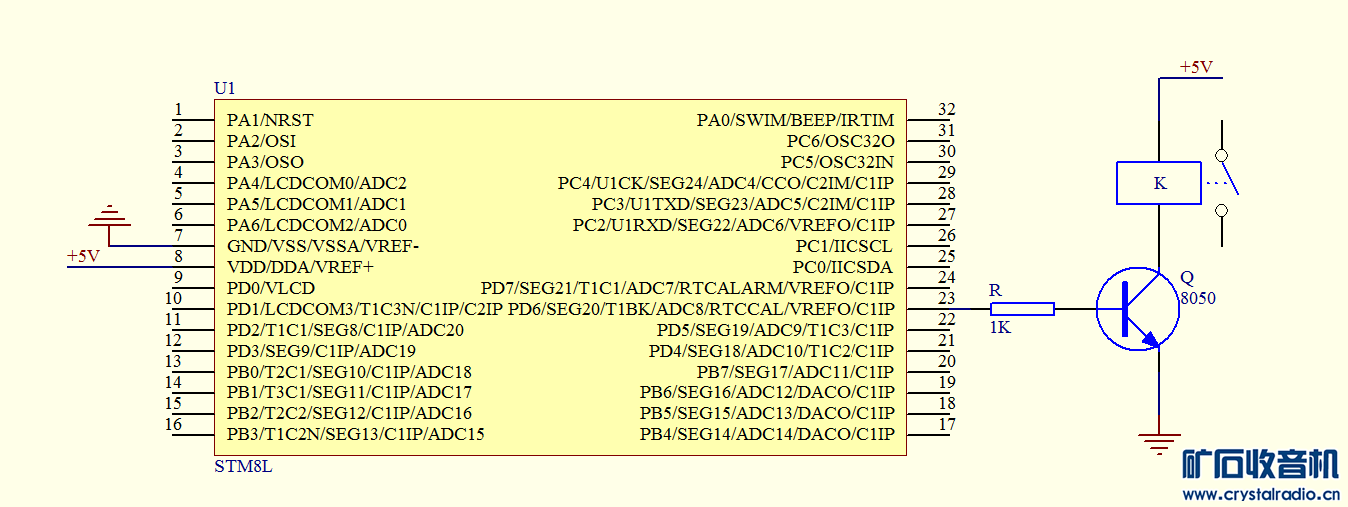

硬件电路,STM8无需外接晶振和复位电路也能工作,1只三极管驱动继电器即可,很简单。
单片机可换成STM8S001,8个引脚,很简单。STC的8脚单片机也行,稍微改改程序。
 楼主| 发表于 2019-2-6 11:03:41 | 显示全部楼层
加糖的咖啡 发表于 2019-2-4 00:29
说的越来越复杂,楼主都快被学单片机了一个机电定时器,简单粗暴。最小15分钟,24小时循环,周波电机。楼 ...
时间是大约4小时和15分,实际并不一样要十分精准。机电定时器没用过,如果原理是普通风扇这样的机械定时器,他要一直响过不停,也烦人。
