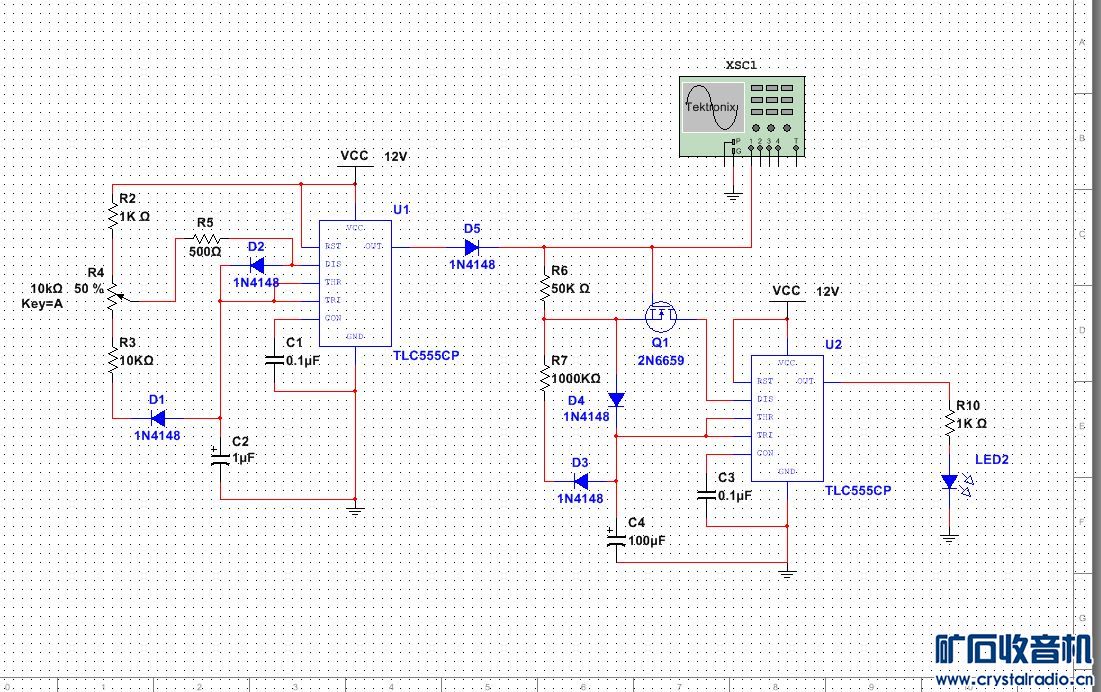

超长时间延时可以只用一级RC充电吗?

 楼主| 发表于 2019-1-30 16:24:59 | 显示全部楼层
qzlbwang 发表于 2019-1-30 16:20
长延时一般考虑用数字电路,用单片机来做是个很好的选择。
用大电容高阻值RC作延时的主要问题:1、漏电问 ...
对对,这是几个要考虑的因素,所以我设想把R2上端从电源断开,再用一个方波脉冲接上R2充电,可以大大减小R2和C2的数值,这个脉冲中间加个开关电路在555第7脚打开时控制C2的放电速度,使其连续充放电变成间歇充放电。
 楼主| 发表于 2019-1-30 17:00:10 | 显示全部楼层
比如这样,由U1产生脉冲,通过R6D4给C4充电,放电时D3R7Q1到DIS脚对地。这样可以大大减少R6R7C4的数值。这就是我说的二级充放电。

 楼主| 发表于 2019-1-31 07:19:37 | 显示全部楼层
EEV1234 发表于 2019-1-30 21:42
建议楼主先找 NE555工作原理的资料,弄清楚再讨论。
正在实际原件实验中,短时间基本成功,看下23楼,我对555电路的解释对吗?我不知道我对555还有哪里原理还没搞清楚,请指教!

由U1产生脉冲,通过R6D4给C4充电,放电时D3R7Q1到DIS脚对地。这样可以大大减少R6R7C4的数值。          那么就是引入一个变劲斤
发表于 2019-1-31 09:33:02 来自手机 | 显示全部楼层
由U1产生脉冲,通过R6D4给C4充电,放电时D3R7Q1到DIS脚对地。这样可以大大减少R6R7C4的数值。     那么就是引入了一个脉冲信号,对定时的准确性更不利。
发表于 2019-1-31 09:57:11 来自手机 | 显示全部楼层
二極管对温度也敏感的,充放电回路最好避免
发表于 2019-1-31 10:18:24 | 显示全部楼层
在555延时的基础上,加一只CD4518,可以实现最大100分频,通电后将CD4518复位,超长延时就解决了。
