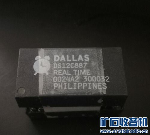

发表于 2019-1-31 22:22:20 来自手机 | 显示全部楼层
呵!读出,比较就是。
