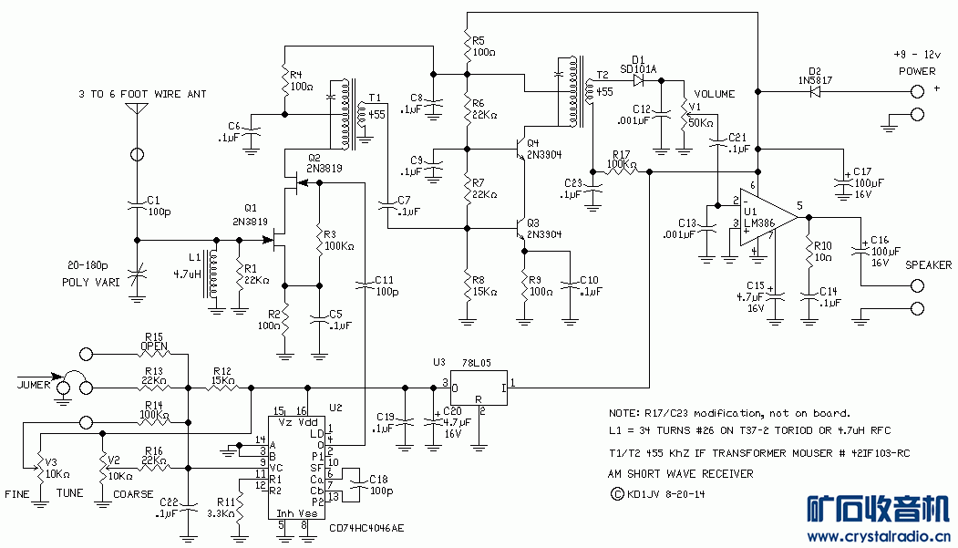

共源共栅电路用于混频
 楼主| 发表于 2019-1-16 10:14:12 | 显示全部楼层
qzlbwang 发表于 2019-1-16 10:06
通过控制源极的负反馈来控制增益,可以呀。只是其控制范围会有多大呢?
范围没问题,高放增益本来就低,AGC能控制20分贝已经够用了。只是,这种电路需要提供大的电流,要十几毫安呢,有点心痛!
 楼主| 发表于 2019-1-16 10:15:18 | 显示全部楼层
乙猪 发表于 2019-1-16 10:13
线圈可以不用双绕,用分立件比用IC更灵活。
不用双绕吗?那这样以来,输出中该来的都来了,这电路还有优势?

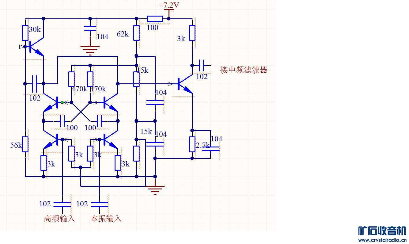

发表于 2019-1-16 10:21:14 | 显示全部楼层
求知无足 发表于 2019-1-16 10:08
乙猪老大啊,那个是双差分对,里面的晶体管过多,还需要配对。这不重要,重要的是与这电路配套的线圈很是 ...
双差分,电路结构上是平衡的,即便用单端的输入输出其平衡性也还是不错的,只不过是好与更好的区别。最极致的当然是电路结构、参数、输入输出线圈都是严格平衡。电路结构的平衡是基本构架,即便是参数、线圈的平衡有点偏差其最终的平衡性也不会太差,与不平衡电路还是不可比拟的。

发表于 2019-1-16 10:54:43 | 显示全部楼层
求知无足 发表于 2019-1-16 10:24
也就是说,双绕还是要双绕的,中心抽头还是必要的,只是不用刻意追求必须对称吧。
结构平衡性能就不错,参数平衡性能更好,线圈平衡结构的性能好,线圈参数平衡的性能更好。

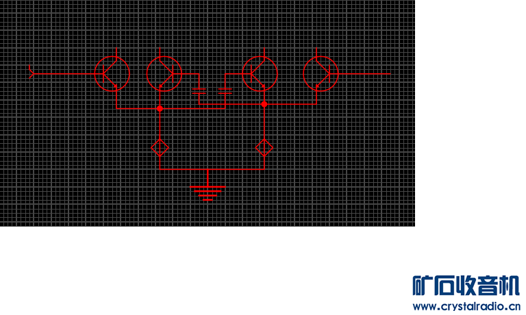

发表于 2019-1-16 17:21:00 | 显示全部楼层
qzlbwang 发表于 2019-1-16 10:21
双差分,电路结构上是平衡的,即便用单端的输入输出其平衡性也还是不错的,只不过是好与更好的区别。最极 ...
Q大,把你的那个平衡混频器发射极3K电阻换成三极管,类似如下结构,可行吗?有助于提高输入阻抗吗?
发表于 2019-1-16 18:17:01 | 显示全部楼层
阻抗提供很有限——射极输入阻抗低是主要因素,发射极电阻处于次要地位。还不如用这两只管子作缓冲来得实在。
发表于 2019-1-16 21:35:10 | 显示全部楼层
qzlbwang 发表于 2019-1-16 18:17
阻抗提供很有限——射极输入阻抗低是主要因素,发射极电阻处于次要地位。还不如用这两只管子作缓冲来得实 ...
如何做缓冲接入,那么可否把3K电阻换成恒流源,缓冲三极管射极与变频管射极直连??如下图:
