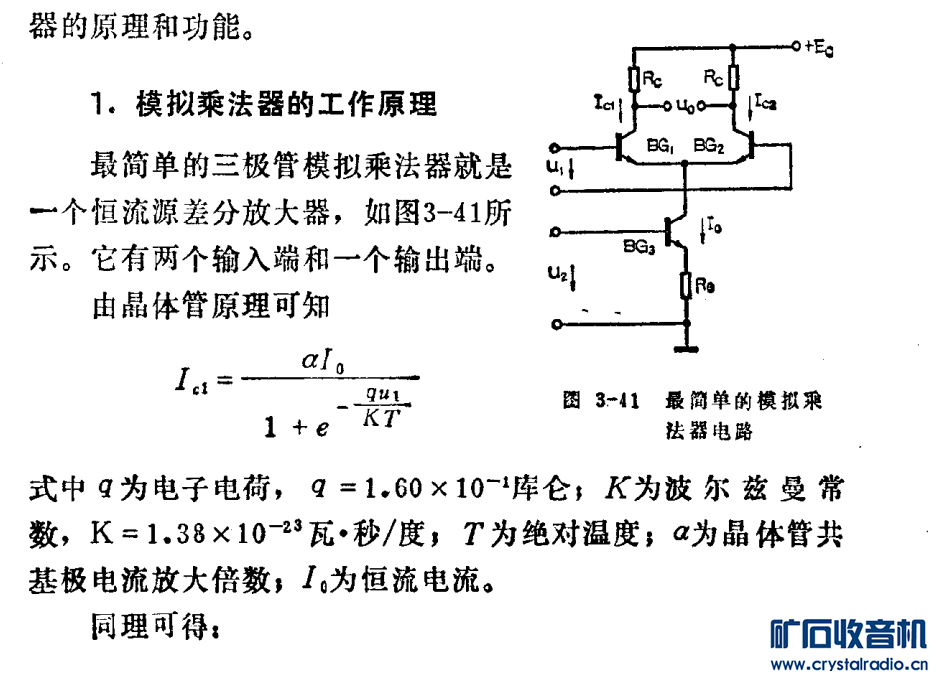

上面的电路,混频部分是 一个简易乘法器,其输出成份中不含有本振频率及其各次谐波。
你说说看——怎么会不含本振频率及其各次谐波?我怎么看上去是有的呢?
发表于 2019-1-15 22:05:46 | 显示全部楼层
你也可以测试看看:把中用电阻替代,短路接收信号输入,测试集电极波形是否有本振信号。

 楼主| 发表于 2019-1-15 22:17:41 | 显示全部楼层
王新成《晶体管收音机中的新技术》第122页:
此式,输出中仅有两个信号的一个,或者没有输入信号,或者没有本振信号。这样接,是没有本振信号。
 楼主| 发表于 2019-1-15 22:22:12 | 显示全部楼层
上式右边第二项,是两个信号的相乘积,是两个信号的和,两个信号的差。第一项是说只有从长尾管输入的信号存在。我们需要两个信号的差,用中周取出就行了。两个信号的和这一项,被中周滤除,不表现在输出信号 中。
 楼主| 发表于 2019-1-15 22:23:47 | 显示全部楼层
简易的乘法器,只能拟制一个信号。如果是双差分对,则能拟制两个信号,使输出中仅含有和差,没有其它任何信号。

 楼主| 发表于 2019-1-15 22:27:35 | 显示全部楼层

 楼主| 发表于 2019-1-15 22:31:46 | 显示全部楼层

 楼主| 发表于 2019-1-15 22:39:27 | 显示全部楼层
还是老朋友说得对。必须是平衡输出才能拟制本振信号。不平衡时,输入信号和本振信号,那是一个也不少。
