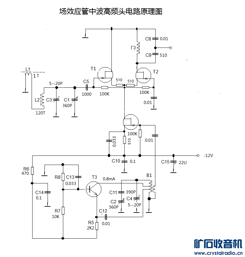

共源共栅电路用于混频

我对楼主的这种混频形式也存在疑问,因为我常见的是下面这种形式(比楼主的多了右边的那个三极管):
猪大大V5!
这个与“分流式AGC”结构一样呀,呵呵,很多东西是相通的和可以借鉴的——既然可以用作AGC,就说明可以改变增益,可改变增益就说明存在着乘法运算,而乘法运算就必然可以产生“和频”与“差频”,用作混频一点问题都没有!

忍不住又多说一句,把上面的两个再组合起来,变成下面这种形式,更有意思了。
加了恒流源的双平衡乘法器!

 楼主| 发表于 2019-1-15 17:43:25 | 显示全部楼层
乙猪 发表于 2019-1-15 16:40
ps:就此打住,不能在别人的帖子里讨论咱们的问题,喧宾夺主,虽然是由楼主的问题引发出来的。
没问题,老朋友!尽管讨论,并且十分欢迎!
我是不会上你的当的!
这个电路,相当于用分立元件焊出了一个EM602,我可会干这活?
这是一个带有恒流源的差分对,是一个乘法器,可以很好地完成混频工作!但似无必要这么做,因为它需要线圈的中心抽头,复杂呀!

不上他的车!那是集成电路干的活,分立元件制作这个,还是省点儿心好!四只性能一致的管子,筛选工作,那得有多大啊!

这是一个带有恒流源的差分对,是一个乘法器,可以很好地完成混频工作!但似无必要这么做,因为它需要线圈 ...
这个不用中心抽头也是双平衡的!只是增益会略低点而已。
那就单端入单端出。只是,输入阻抗有点小。或者,差分对换成场效应管,如何?

不上他的车!那是集成电路干的活,分立元件制作这个,还是省点儿心好!四只性能一致的管子,筛选工作,那 ...
不追求极致的话,现在的管(同型号、同批次的性能一致性已经比较好了)同型号的随便装,性能也不会差到哪里去。“一致”的要求是理论上可以达到完全平衡,性能达到极致的理想结果。现实中也难以真正做到。现实中“平衡”只是个相对概念(性能比较接近),越平衡当然性能越理想,但不怎么平衡也不意味着性能很差(比其他非平衡电路还差),毕竟“平衡”结构的电路终究会抵消掉一部分不受欢迎的频率成分(哪怕管子性能相差很大),总比非平衡电路的不抵消要好些。再说,也没有谁刻意去拿几个性能相差很大的管子用在平衡结构的电路上,所以,就算不刻意挑选,平衡结构的混频电路效果一般都会比非平衡结构的电路更好,只是电路复杂了,成本高了。
实践出真知,呵呵。。。。。。

看这个:
发表于 2019-1-15 19:02:26 | 显示全部楼层
当然可以,但愚更偏好将本振加在差分管,输入加在长尾管。
