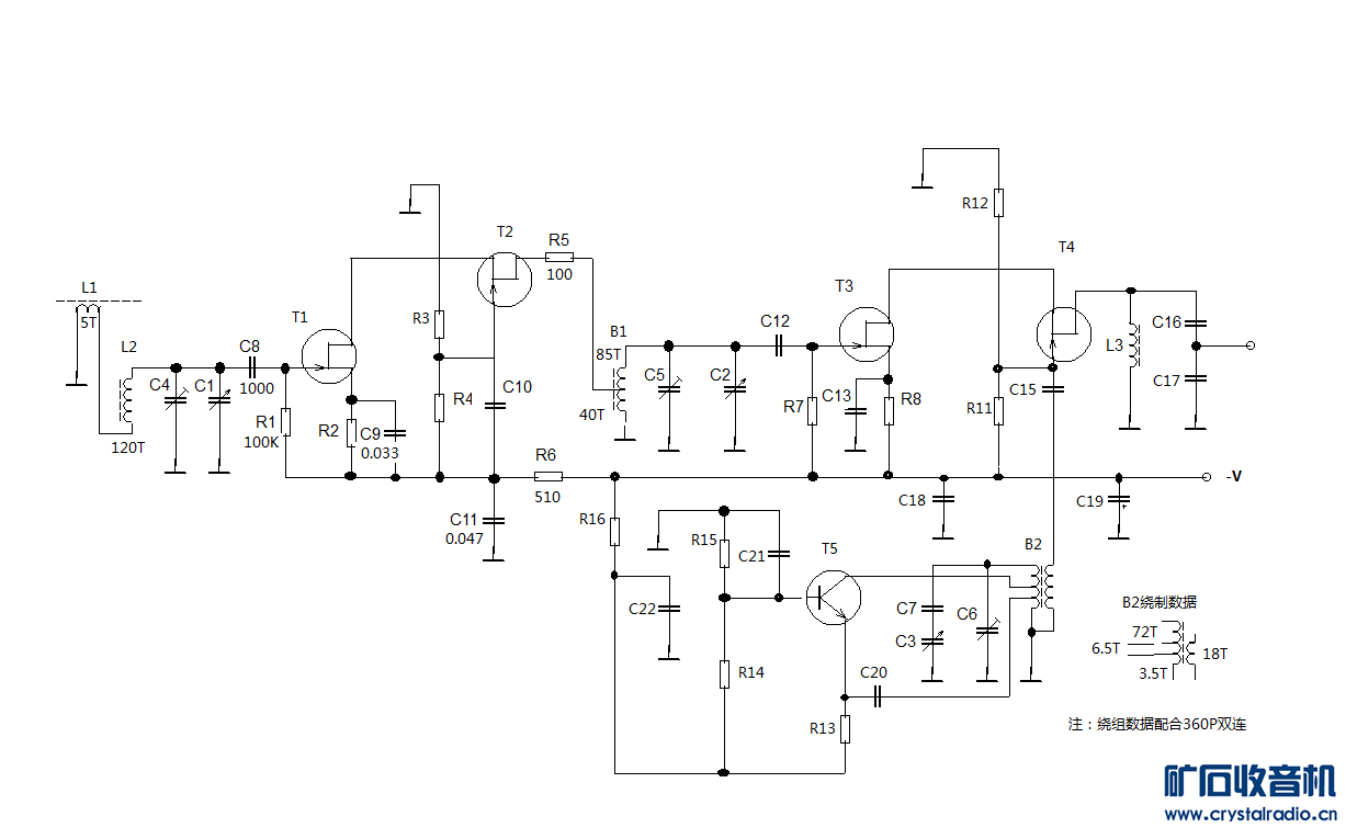

共源共栅电路用于混频

高放线圈的接入相对简单:

求知无足 发表于 2019-1-16 09:37
正极共地的高频头电路,高放线圈相对简单,可变电容也直接接入谐振回路。
酱紫R4的阻值会比较小,对信号的分流会比较大,影响增益。
 楼主| 发表于 2019-1-16 09:50:24 | 显示全部楼层
高放输出回路相对容易处理,是负电源共地难能可贵的特点。
发表于 2019-1-16 09:51:26 | 显示全部楼层
求知无足 发表于 2019-1-16 09:48
高放线圈的接入相对简单:
高放若加入AGC则更好。

 楼主| 发表于 2019-1-16 09:54:36 | 显示全部楼层
qzlbwang 发表于 2019-1-16 09:51
高放若加入AGC则更好。
会的,最起码要加入MGC。

 楼主| 发表于 2019-1-16 09:57:06 | 显示全部楼层
混频级,如果用双栅管,那是多么简单啊!这样,高放级也要用双栅管,否则显得怪怪地。不过,这完全是另外一种设计了,与这不可同日而语的。

 楼主| 发表于 2019-1-16 10:02:46 | 显示全部楼层
高放若加入AGC则更好。
这个AGC,如何?
发表于 2019-1-16 10:06:41 | 显示全部楼层
通过控制源极的负反馈来控制增益,可以呀。只是其控制范围会有多大呢?
 楼主| 发表于 2019-1-16 10:08:27 | 显示全部楼层
乙猪 发表于 2019-1-16 09:57
楼主,真的不妨试试我在18#的形式。
这个电路超有意思,可以用作AM调制、AM检波、混频、带AGC的中放、FM鉴 ...
乙猪老大啊,那个是双差分对,里面的晶体管过多,还需要配对。这不重要,重要的是与这电路配套的线圈很是不一般,都是需要中心抽头的,难于制作出高质量的线圈。这就使一切努力归于平凡。如果是这样,不如直接使用一枚NE605来得简单,还性能优良,电路简单,线圈易制。
 楼主| 发表于 2019-1-16 10:12:21 | 显示全部楼层
我得到了一对有七个焊位的高频瓷座,很难得的。用上它,长期绝缘是靠得住的。正好可以用在共源共栅电路的主要部分,恰好,七个焊位,把主要的都焊上了!
死虫大法,用在了这里!
发表于 2019-1-16 10:13:11 | 显示全部楼层
求知无足 发表于 2019-1-16 10:08
乙猪老大啊,那个是双差分对,里面的晶体管过多,还需要配对。这不重要,重要的是与这电路配套的线圈很是 ...
线圈可以不用双绕,用分立件比用IC更灵活。
PS:对比一下电子管电路,突然感觉这个乘法器原理和电子管的框架栅电子管有点类似?似乎用框架栅电子管或第三栅独立引出的电子管(如6J2)比较容易实现这个功能??mark一下,有空回头看看电子管电路。
