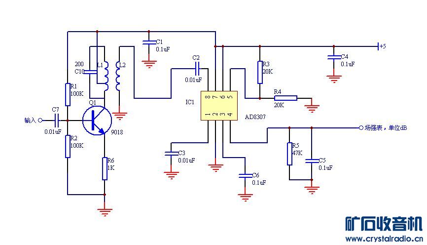

发表于 2019-1-20 12:18:45 来自手机 | 显示全部楼层
求知无足 发表于 2019-1-20 11:31
细思后才发现,这里要想加AGC,还是有一定难度的。从哪里取出信号?如果从混频级取出,幅度够不够?如果不 ...
好象见过有两路中放的电路。
发表于 2019-1-20 12:46:00 | 显示全部楼层
乙猪 发表于 2019-1-20 12:18
好象见过有两路中放的电路。
分开一路不带AGC的中放,用作接收场强指示。

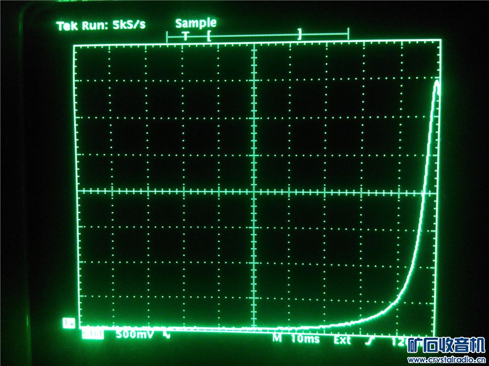

昨天制作了输入线圈。因为输入线圈是为了匹配单匝环形天线的,而单匝环形天线是用一米长的同轴电缆制作的,这两个线圈串联,谐振在530至1610KHz范围内。波段两端各留一点余量。
现在的天线线圈,用10X10LTF振荡线圈的工字磁芯绕制的,0.11的漆包线绕120T。测试,365P空气可变电容并联27P瓷片电容(模仿分布电容),恰谐振在550--1610KHz。如果考虑单匝环天线,这个线圈的匝数有点多了。暂先放这,等联调时再增减匝数。现在的问题,波段两端的幅度差距有点大:
波段高端,幅度3.5V峰:
波段低端,幅度0.5V峰:
 楼主| 发表于 2019-1-21 09:02:43 | 显示全部楼层
在相同的扫频信号幅度时,这个线圈在波段的两端,信号输出幅度相差7倍。
 楼主| 发表于 2019-1-21 09:04:41 | 显示全部楼层
扫频信号幅度是1Vpp。低端输出不足这个幅度,高端输出远超这个幅度。
发表于 2019-1-21 09:14:04 来自手机 | 显示全部楼层
很正常,频率不同波长不同,等效高度不同,Q值不同,所以灵敏度不同。

发表于 2019-1-21 10:00:00 | 显示全部楼层
天线输入线圈最好按矿石机的方法来做,用R40C1磁环,配100股以上的纱包线来绕。磁环的磁路是闭合的,只需要少量的圈数就可以获得足够的电感量。用振荡线圈来绕,匝数多,匝间电容大,Q值低。有了超高Q值的输入回路,接着就可以用高增益的分立元件或者集成的模拟乘法器混频,不建议用高放,容易自激。
