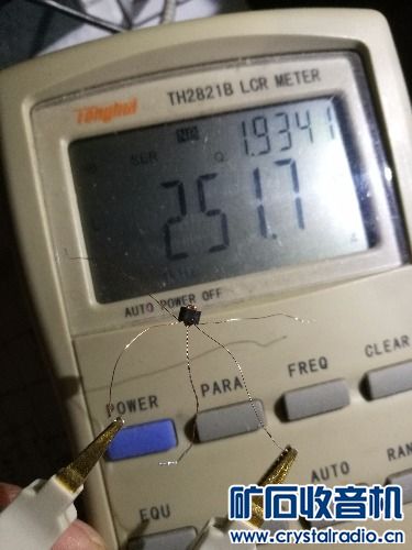

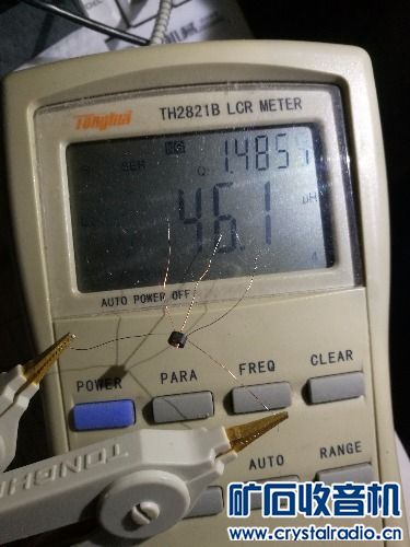

最好测一下变压器电感数是多少就好制作了。

 楼主| 发表于 2018-12-10 16:53:54 来自手机 | 显示全部楼层
线圈的电感数据
