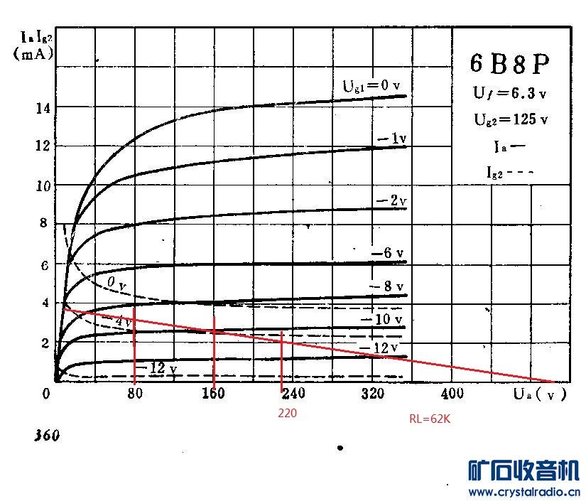

jupeter 发表于 2020-2-14 21:32
高压电源前面降低到260-300V,屏阻可以用到51-62K,阴极电压10V,屏极电压160V左右吧。阴极电阻自己算吧。: ...
请斧正,谢谢

 楼主| 发表于 2020-2-16 10:35:39 | 显示全部楼层
横轴取点高压值,纵轴取点高压÷屏极电阻值,连接即为负载线。然后再在负载线上取工作点。

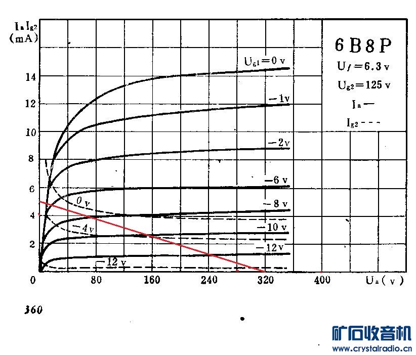

发表于 2020-2-16 17:44:26 | 显示全部楼层
非常感谢!
重新作图
请问贴主,看图算得6b8p阴极电阻是400欧左右,不知对不对,已在准备焊了。
 楼主| 发表于 2020-3-21 17:32:16 | 显示全部楼层
6B8P标准接法可以推,干吧。

 楼主| 发表于 2020-3-22 10:25:56 | 显示全部楼层
看看看看 发表于 2020-3-21 21:32
看了版主6B8p的测试图,是取屏阻30多k,阴阻1K,
6B8P的高压取240V左右,屏阻33K上下,阴极电阻取1K-2K之间,调节帘栅压在80-120V之间,使屏压达到120V上下,基本上就满足放大需要了。不过由于6B8P属于低跨导五级管,线性太好了以至于不如6A7P更适合推动6P13P。
