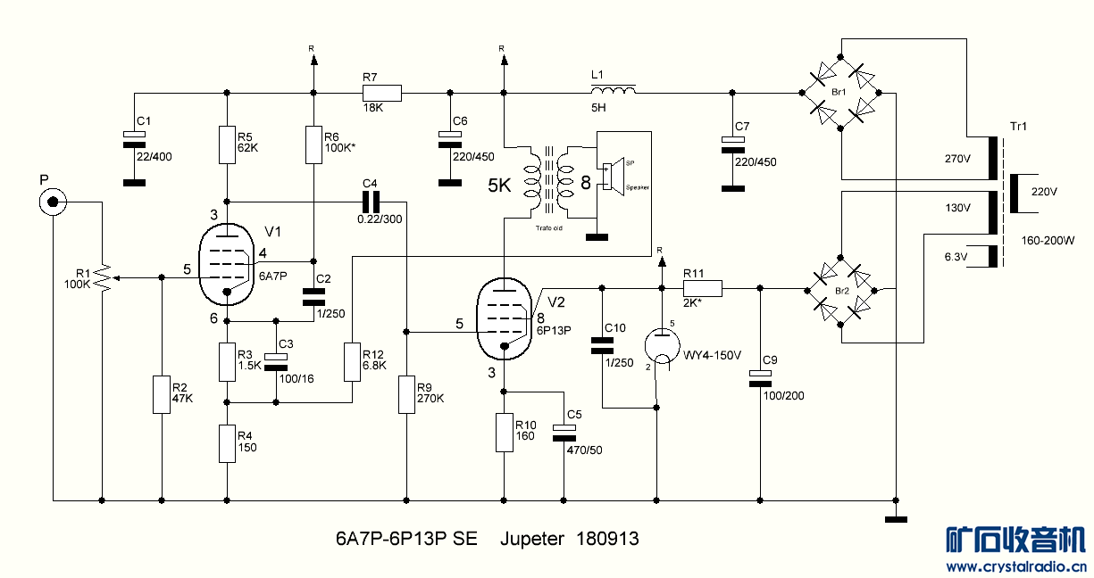

请教:
1.您做的  6J4P推6P13P,是三极管接法 (输出5W)的胆机?(您是不是先做了台 标准接法的,后来又做了台三极接法的?)
2.您做  白版 6H9C推EL34B,是三极接法的胆机?就用一级6H9C推的EL34B?一级推是不是吃力?
3.6P13P帘栅级电压,通过100K左右电阻,直接 接在电源上。这台机器应该是 标准接法的,是用 6A7P(或6A2)做推动的?
6J4P 推 6P13P 三极接法功放
6A7P 推 6P13 标准接法功放

您做的是下图  标准接法 6A7P推 6P13P 功放吗?

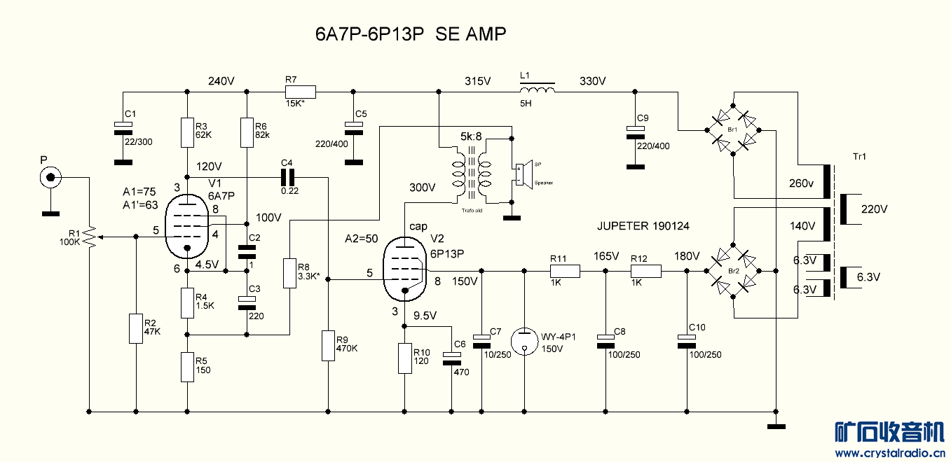

友人想玩6P13P,看中了这个图纸,叫我参谋下,看了一下这个帖子写的非常好,一个帖子基本上把一个电子管放大器所涉及的知识点都讲到了,整个图纸资料都很详实,照单全收就是。仅是两点是否可做个小补充,以303楼图纸为准
图中高压滤波电容上没有泄放电阻,关机后电容上的高压不能及时泄放,装置检修过程中不小心有遭到电击或者造成其他损失的可能。可在C5C9上并联合适的电阻解决。另外C7用到了10uF,这个值得商榷,这个位置通常不加电容或者加一个不大的电容,一般认为不超过1uf为宜。原因是刚开机WY4未点火前C7上的电压就是这路电源的电压,当电压升到180V左右WY4点火击穿,此时WY4击穿后的稳定电压为150V,而C7上还维持在180V,此时没有其他放电回路(13P还没有预热好开始工作),C7就会通过WY4放电,导通后WY4内阻很低,放电电流很大,对WY4寿命不利。另外也有可能放电后电压低于WY4的最低维持电压造成熄火,于是再充电点火,周而复始形成一个振荡过程,这是C7取值较大后可能产生的问题,所以C7不宜取值较大
 楼主| 发表于 2020-9-3 12:09:15 | 显示全部楼层
昔日重来 发表于 2020-9-3 11:40
友人想玩6P13P,看中了这个图纸,叫我参谋下,看了一下这个帖子写的非常好,一个帖子基本上把一个电子管放 ...
昔版的意见很重要,放电电阻确实必须,稳压管并联的电容确实不宜太大,实际上1U左右足够了。考虑不周谬误错漏在所难免,感谢老烧指正。
