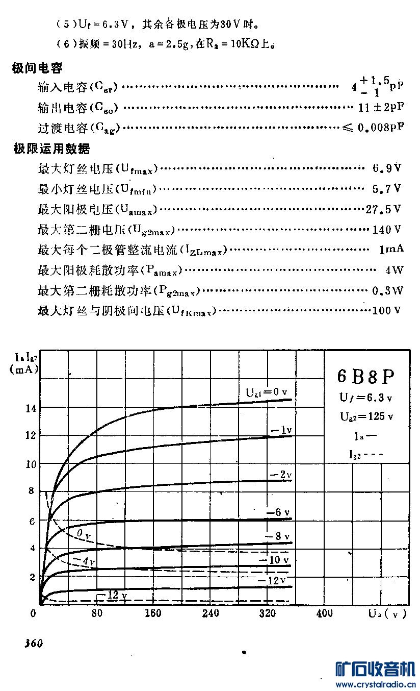

发表于 2020-2-14 14:16:30 | 显示全部楼层
如果用6b8p做前级(与6p13p组成辫子军)
阳极电阻取100K(120K)或者按照6a7p吗?
请赐教,谢谢
 楼主| 发表于 2020-2-14 21:32:52 | 显示全部楼层
高压电源前面降低到260-300V,屏阻可以用到51-62K,阴极电压10V,屏极电压160V左右吧。阴极电阻自己算吧。
