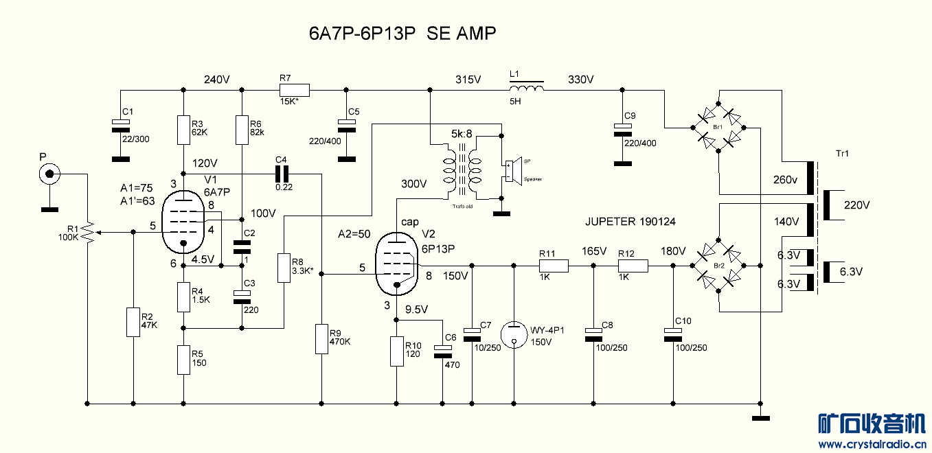

谢谢您的指教!下面图中  需要对6A7P 周边的电阻进行调整的吗?
发表于 2020-6-25 21:59:15 | 显示全部楼层
请教  图中的稳压管  可以用晶体管稳压管代替吗?

发表于 2020-6-26 20:24:16 | 显示全部楼层
买其它型号也行啊,什么功率管便宜,就用什么,管子不是决定性能的唯一条件。
用了一段时间后,感觉6P13P灯丝电流太大,比其他电子管,耗电多。
其它没问题,功率大,强劲有力。
发表于 2020-6-27 09:52:26 | 显示全部楼层
用了一段时间后,感觉6P13P ...
您做的6P13 是标准接法的机器吗?声音如何?
只要声音好听,费些电没什么!像这台6P13标准机  出力7.2W 合适,再大的功率  我就用日本产 IC电路 500W输出的大功率机器了。。。
