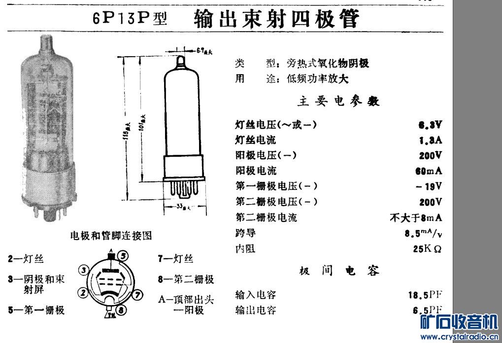

請問老師6p13p替代管國外編號是哪個管子?謝謝!
发表于 2019-11-19 01:25:05 | 显示全部楼层
只知道前苏联的6П13П是它的前身
6P13P是8脚管换管座可以代替大九脚EL500.504,两种管座开口直径一样。
发表于 2019-11-19 12:29:38 | 显示全部楼层
謝謝兄臺的回答,因我是台灣的真空管愛好者對大陸出產的管子型號不了解,看ˋ到兩位老師詳盡的介紹6P12P和613P故也想玩玩這類管子.現想購買6GB5,所以發問6P13P的代用管想一併購買.

謝謝兄臺的回答,因我是台灣的真空管愛好者對大陸出產的管子型號不了解,看ˋ到兩位老師詳盡的介紹6P12P和6 ...
6GB5就是EL500 ,504性能一样。和国产的6P12P一样,可直接代换。
6P13P与欧洲PL36对应,但灯丝电压不同,参数也不完全相同。
6P12P就是仿的欧洲的EL500,EL504,基本一样的,可以直接照搬,6P13P比较早,仿苏的6П13С,没有完全等同的欧美管,EL36特性差不多,可以用它来代替

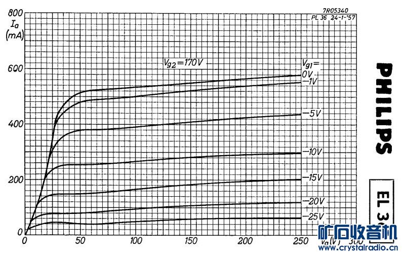

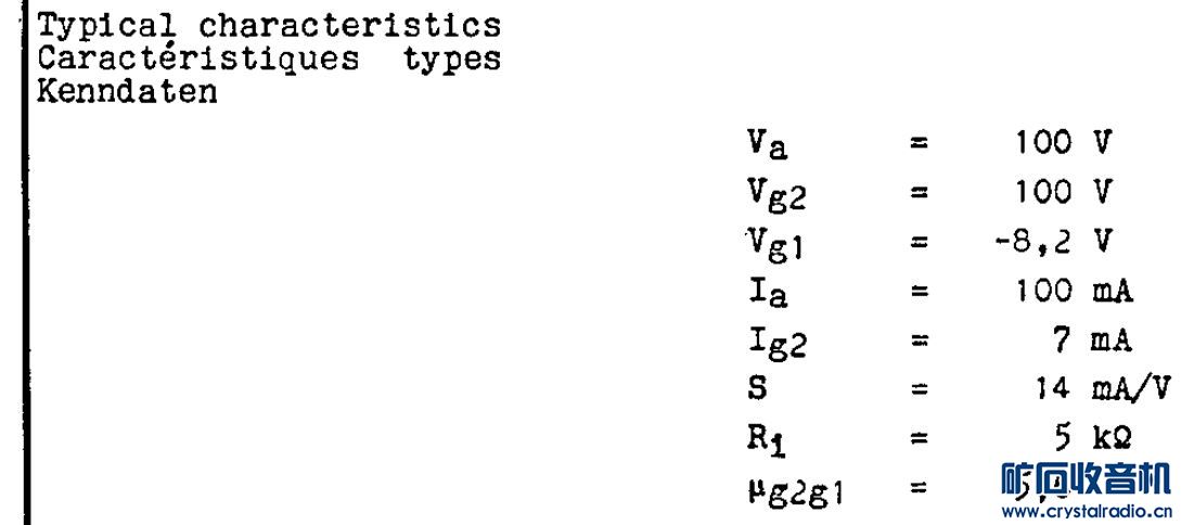

感觉6p13p和pl36参数相差还是比较大的,特别是内阻和跨导。
上图是el36,下图是sg
发表于 2019-11-23 11:36:40 | 显示全部楼层
曲线相差更大,找不到相同帘栅压下的曲线,一个是150v、一个是170v。

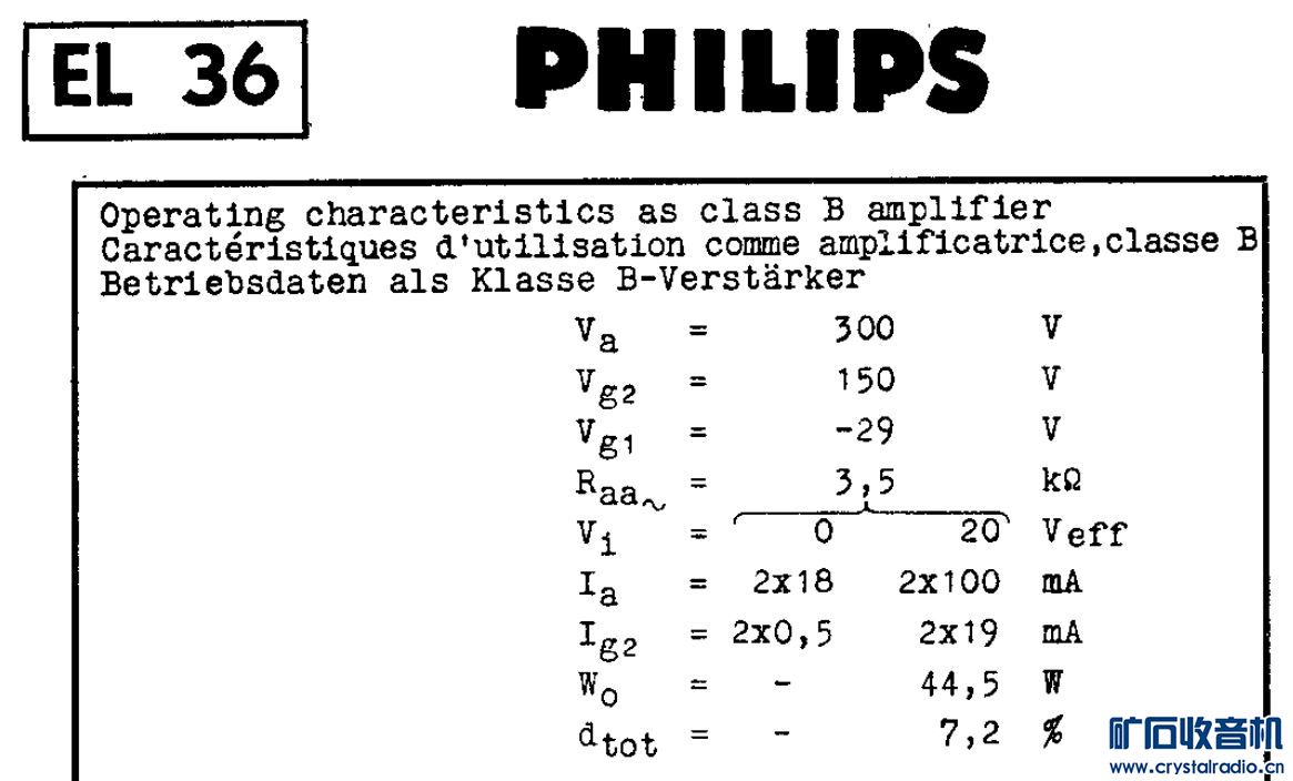

el36还给出了b类推挽电路的数据,有些功放都是采用这个数据设计的。
