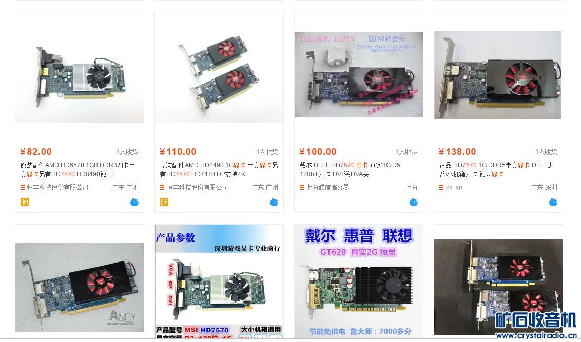

我来说两句吧
本身从事电脑行业11年
从该卡外观,贴纸,做工判断,此卡是品牌机专用显卡,看板子颜色是DELL和联想均用过此种颜色的卡
但是唯独DELL用的居多,一般就两个颜色,绿色最多,其次是蓝色,当然还有红色
此卡背部贴纸用的较多也是品牌机显卡特性,背部元器件也较多,各种电阻小元器件布满整个PCB板也是正规卡的表现
关于楼主说的DDR显存颗粒问题,其实显卡大概四种显存,DDR1   DDR2    DDR3  GDDR5(当然还有更老的显存,再次无需提,因为几乎少见)
DDR1长得很长方形,楼主这长卡并非此颗粒,很容易辨别。
DDR2\DDR3\GDDR5长的都差不多,就和楼主显卡的显存差不多
那么怎么区别显存呢,显存的数字复杂,其实很简单,看显卡型号即可判断大概什么显存
英伟达7300GT 6200   ATI  X550   X800等这些显卡是10年前的产品 基本就是 DDR2显存 还有一点这个年代的显卡基本是接口只有VGA+DVI+电视机S端口,圆口里面好几根针的那种,是没有HDMI或者DP口的
那么楼主这张显卡显卡是DVI+DP口半高显卡是标准的品牌机拆机显卡,因为HDMI接口要出专利费,所以后来很多主机厂商就把HDMI接口放弃改用DP口
也就是 说DP口大规模使用是在HDMI接口后,甚至于现在的显卡和品牌机集成显卡都没有HDMI了
那么再回到楼主这张显卡上来,这个卡是ATI显卡,是假卡的可能性确实太低,假卡分两种,一种是共享内存,本来只有256M或者512M,搞个共享显存就可以轻易上1G 2G都可以,还有一种比如英伟达的8500  8600GT 的老卡,给刷成GTX1080都可以,有良心的骗子还给你换个大大的散热器,没良心的就直接改贴纸
以上我说的是英伟达,ATI也有共享显存技术叫HMy技术,10年前也在大规模使用,后来两家厂家都发现是并无卵用的东西都没用了,这类共享显存其实不算是假卡,因为厂家会说明,还有几乎没人喜欢把ATI显卡老卡刷成新卡的技术,反正不知道为什么,刷显卡的基本是清一色的英伟达
还有楼主说内存颗粒的问题,这张卡的长相年代型号决定它就是DDR5显存,而且是真实1G,至于百度出的颗粒型号等解释,可以做参考,只是参考
可能真相楼主难接受,但确实此卡是真实戴尔7570 1G,因为最简单的办法,淘宝搜索7570显卡,你会发现此卡都没型号标注,PSB布局和散热器都一致
其实这类品牌机显卡很多都不写型号 7570  8570等,戴尔的机器很多显卡都没型号标注,要真实区别只能上机点亮
点亮后个别ATI显卡还只显示开始两个数字,后面都是00  比如 7970  7950软件测出来就是7900  ,不过这类显卡都是外面贴纸标明了的,要是不理解的话一样会闹笑话
我打了那么多字,只是用自己的所见和经验判断此次事情确实是闹笑话,卖家还是有点冤枉的,在此讨论的是该卡是否假卡,至于点不亮的问题可能是快递摔的,也有可能是卖家造成的,也有可能是买家造成的,还有可能是有意无意不知道哪里出了问题,不过买家点不亮应该及时联系卖家,何必拆卡,在我来看,拆卡来证明假卡没必要,因为它确实是张真卡

其实楼主不用这么纠结,我看您查了那么多网站参数有没有觉得自己都被弄晕了
我看您这句话就知道你被错误参数误导
“上面是正规  HD7570 显卡的配置,内存有 多有少,这个没关系,但是最低也得是 DDR3,最高到 DDR5。根本就不可能还用什么  SGRAM”
其实你认定它是SGRAM就死死认定它是一张很老很老的卡
不妨用简单点的思维判断
第一,很老的显存配合PCI-E接口正常吗
第二,很老的显存配合DP口合理吗
第三,很老的显存配合显卡芯片能用吗
最重要一点,此卡稍微有点电子认识的人都知道,要制造这样一张假卡,且销量低的假卡,还只是品牌机用的假卡,谁亏的起
楼主你看在淘宝搜索此卡看看是否外观元器件布局是否一样
