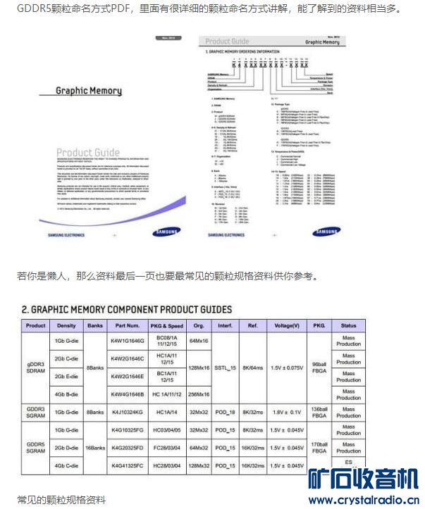

对了,兄弟你能提供这个  PDF 资料,我就比较的信服了。这个写的比较的详细,毕竟  把 SGRAM DDR5 写清楚了。不像百度上的那个只写了 SGRAM。我还以为是  用了20年前的破烂芯片。
真心希望,你能把这个 PDF 资料发我邮箱一份: cutler@163.com 。感谢了啊
再者,你这篇 PDF 里也说明,这个是密度为 2G bit(64M X32bit) 的颗粒。那我的理解就是每一片显存容量是64M,位宽是 32bit.那么 4片这个组织起来,位宽就对了: 32bitX4=128bit。这个 7570 显卡的位宽就是  128点。这个对上号了。
可是显存呢?64MX4=256M,  卖家出示的 淘宝单子里写的可是 118块买了 1G 的显卡啊,那么说 剩下的 768M 显存出自哪里呢?从台式机内存里虚拟的吗?你说这块卡上怎么会有真实1G 的显存呢?不是那个 什么 2Gbit 密度就按 2G 内存算吧?
这些个具体的东西没有一个  GPU-Z 测试我还是真的弄不清楚。麻烦在于他的卡开不了机啊。。。。。
